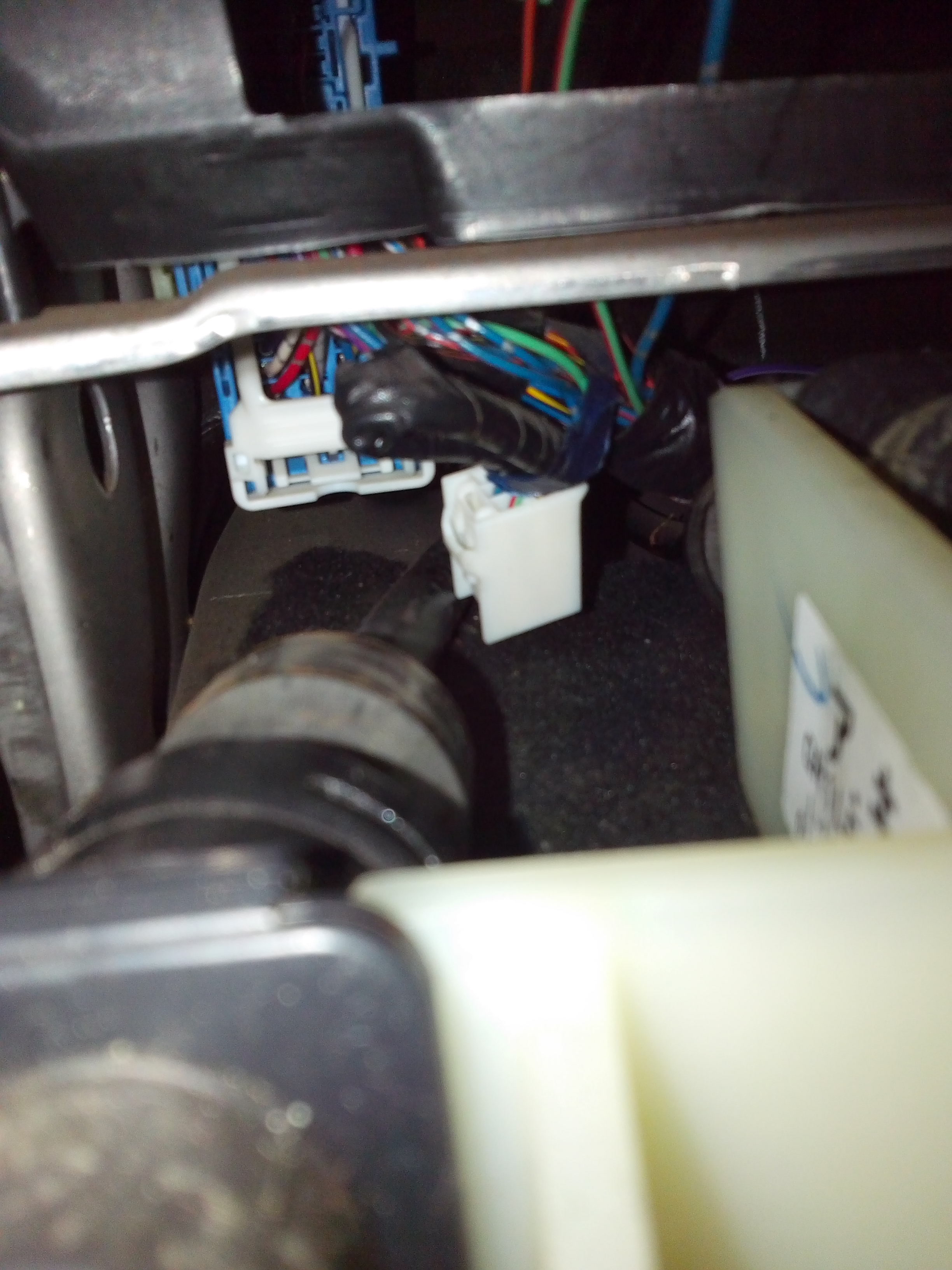

Postprzez adriang » 14 mar 2014, 13:06
Czy wtyczka, o której mówicie, że się lubi wypinać przy demontażu deski to ta która wchodzi bezpośrednio do gniazda zapalniczki czy jeszcze jakaś inna ? Pytam bo dopadł mnie ten sam problem- nie mam napięcia w gnieździe... Przy okazji wymiany żarówek w podświetleniu pokręteł zauważyłem jeszcze jedną wtyczkę leżącą "luzem" ale za nic nie wiem gdzie ona powinna być wpięta....
wtyczka luzem
