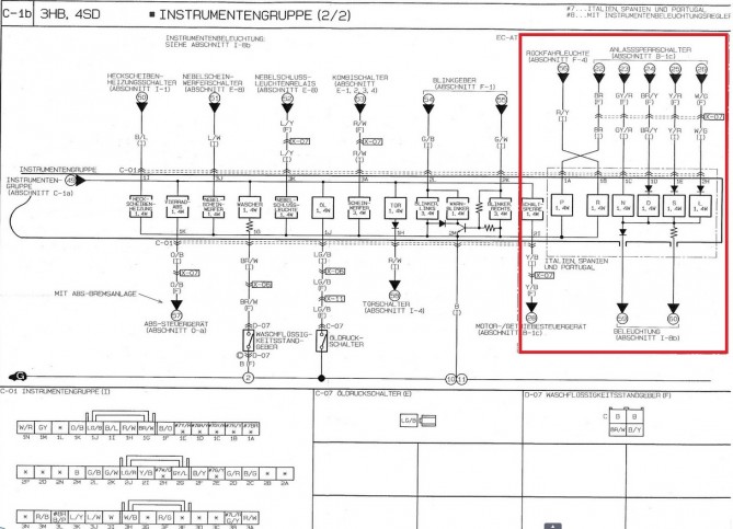

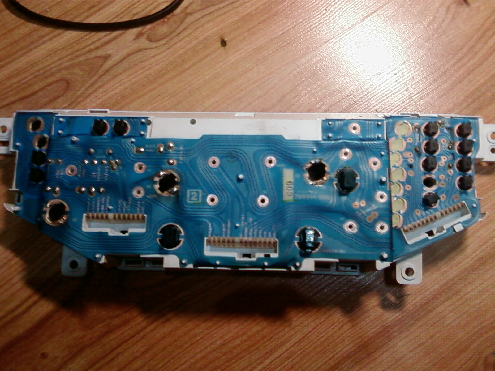

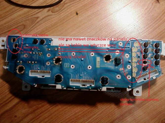

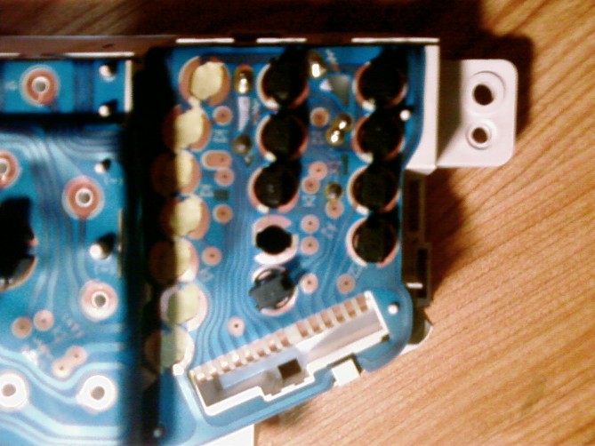

Mianowicie, postanowiłem pogrzebać z podświetlaniem bo popaliły mi się żaróweczki no i przy okazji zauważyłem że mam możliwość domontowania dodatkowych kontrolek, kontrolkę otwartych drzwi np, wystarczyło wlutować diodę i dać żaróweczke, nie było "seryjnie"...
Ale mam jeszcze do podpięcia chyba z 7 wolnych miejsc, grzebałem w schematach ale nie mogę dojść od czego są te kontrolki, pod spodem na zdjęciach pozaznaczałem co i jak,. jak kto mądry i chętny niechaj mi je opisze, z góry wielkie dzięki;)
Tutaj link do schematu:
http://mazda323f.gportal.hu/picview.php ... 3&index=20
P.S.Te kontrolki są na panelu od wskaźnika paliwa i temp. chłodnicy, tyle ze normalnie zaklejone jak cała reszta

z tego co rozumiem to są lampki opisujące przełożenie dla A/T bo opis Rückfahrlicht znaczy światło biegu wstecznego i jest przypisane do lampi z napisem R, można tez wywnioskować że jest to rozwiązanie stosowane w modelach na rynek włoski, hiszpański i portugalski. Cięzko dostać przydatny schemat instalacji a wujek google wskazuje sklepy w australii które oferują masę materiałów do wszystkich Mazd szkoda, że nie zarabiamy w $ wtedy możnaby obczaić co zawierają te materiały jak choćby Factory Manual w 2 częściach do BA który jest u nas wogóle nieosiągalny

Standardowo wolne miejsca są na kontrolki od skrzyni automatycznej (P, R, N, D, S, L i HOLD).
Oprócz tego często spotyka się, ze nie ma obsadzonej kontrolki ze śnieżynką (brak zazwyczaj czujnika oblodzenia też jest) oraz sygnalizacji przepalenia którejś z żarówek.
Obawiam się, że te ostatnie funkcje bywały za jakąś dodatkową opłatą w "specjalnych wersjach".
Co do kontrolki otwartych drzwi to w początkowej części wyprodukowanych tych aut nie ma ścieżki pod żarówką (jest tyko masa) więc jej uaktywnienie wymaga trochę więcej zabawy niż w późniejszych modelach.

Aaaaaa wiec takie kredki, to nie ma sensu tam nic montować:d skoro to od automatu, a co do kontrolki otwartych drzwi, to wystarczyło u mnie wlutować diodę 1N4007 (opcjonalnie powinna być 1N4004) no i diodę, miałem czerwona mrugająca akurat pod ręka więc lepszy nawet efekt:d działa w każdym bądź razie!:D dzięki wielkie za pomoc, pozdrawiam;)
P.S. Śnieżynka u mnie obsadzona, przepalonej żarówki za to nie mam, ale i na stykach nie ma łapki wiec nie ma czujnika, a co do oblodzenia to pieron wie, pewnie też nie ma, na jakiej zasadzie miałby działać ten czujnik od oblodzenia? coś jak ABS? chyba że o inne oblodzenie chodzi:D
