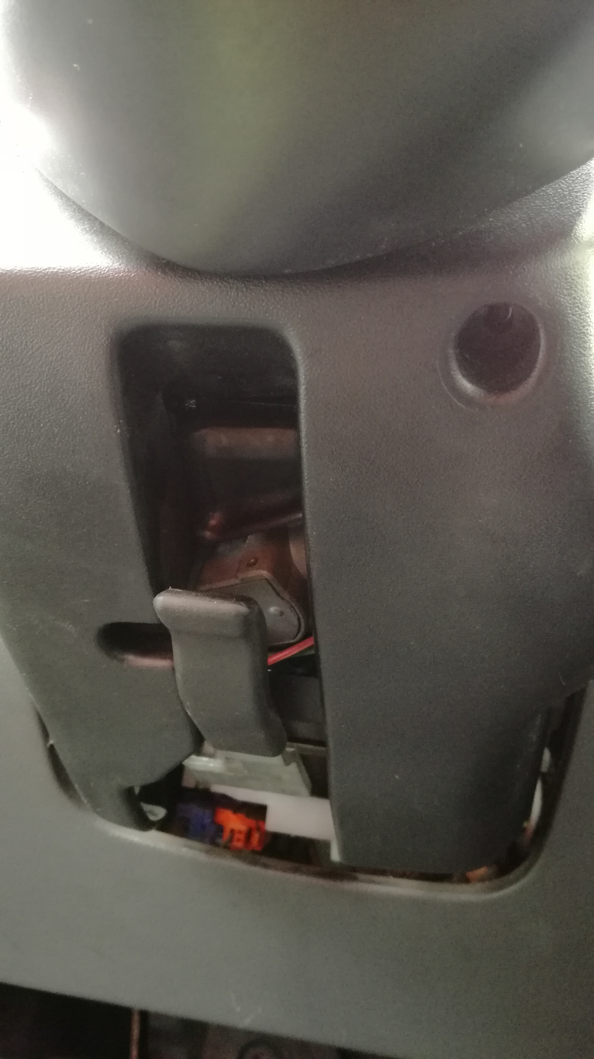

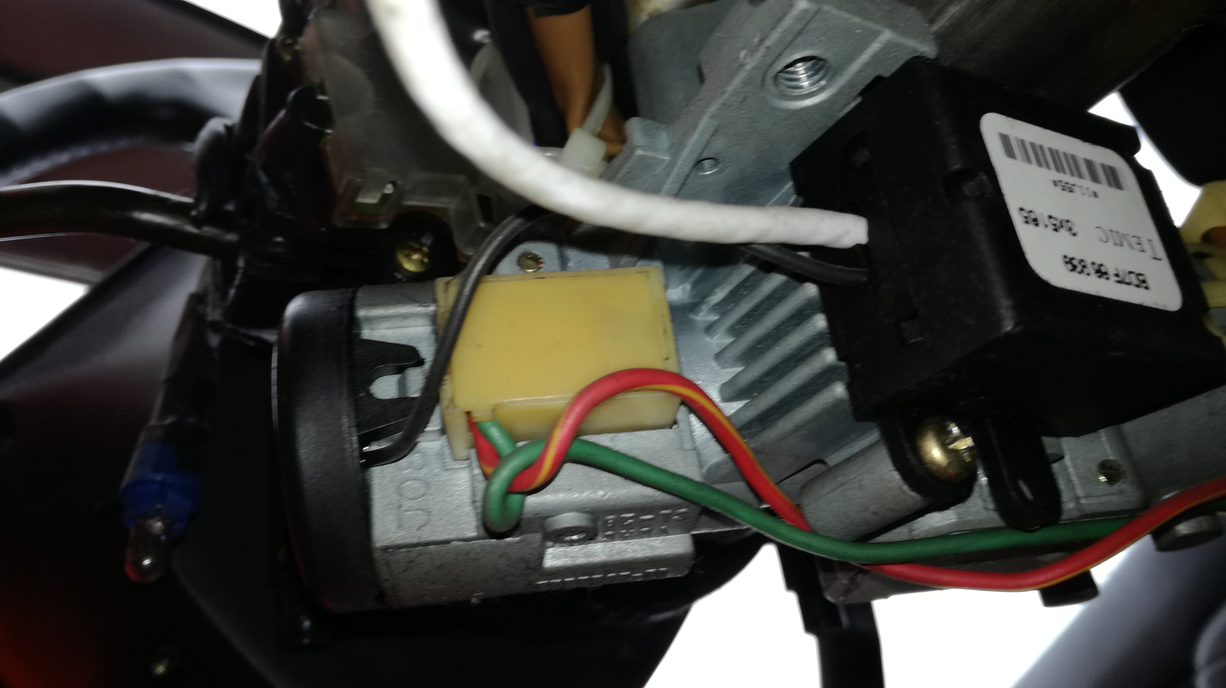

1. Odkręciłem trzy śruby pod kierownicą i rozczłonkowałem obudowę:
2. Rozłączyłem kostkę która znajduje się na zdjęciu 2,3 tę z białym kabelkiem.

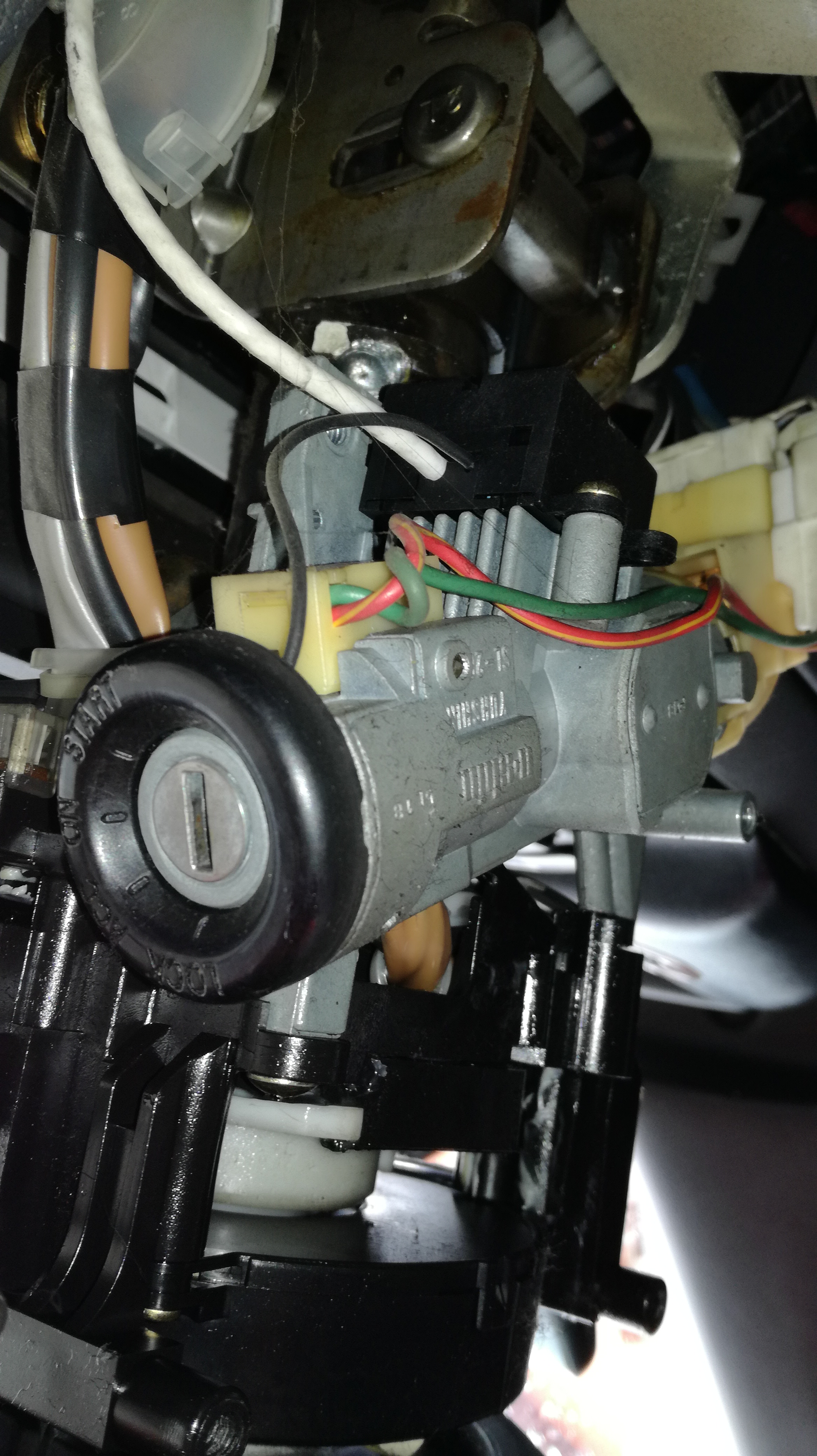

4. Podważyłem pętlę przy wejściu stacyjki i odłożyłem na bok.

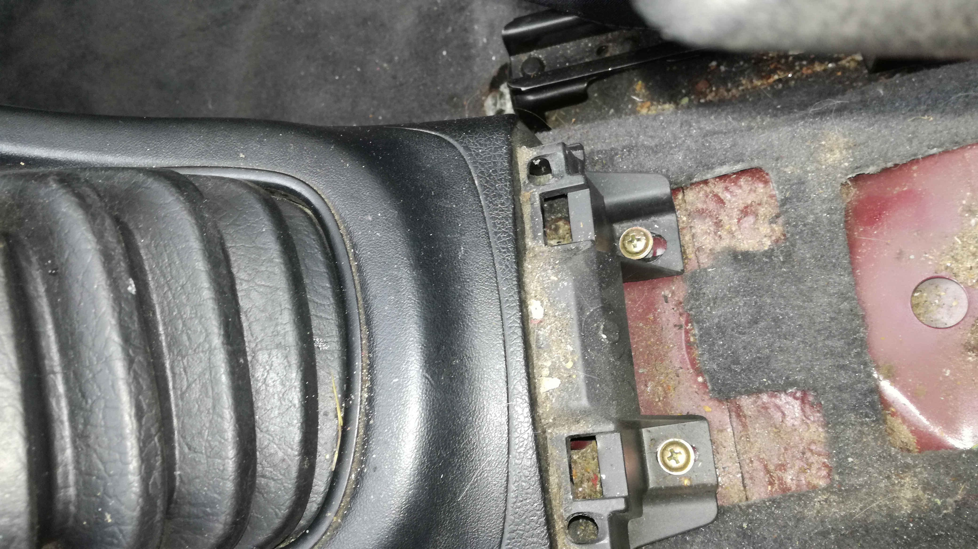

5. Zdemontowałem tunel przy ręcznym, trzyma się na 2 śrubkach krzyżakowych z boku i zatrzaskach które spinają tunel z słupkiem dźwigni zmiany biegów popielniczki.

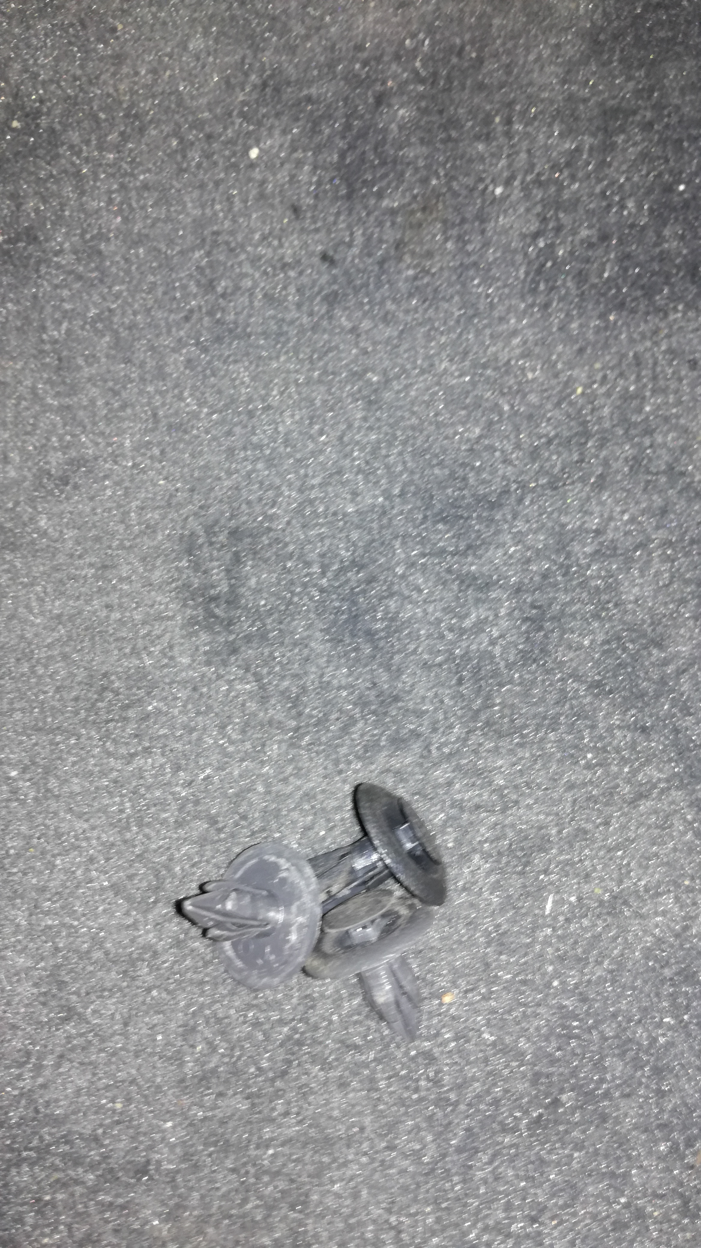

6. Wyjąłem spinki które trzymają tunel i osłony boczne. Spinki takie małe okrągłe przy prawej nodze kierowcy i lewej pasażera :)
7. odkręciłem dwie śruby przy dzwigni drążka zmiany biegów, uniosłem tunel do góry poddał się bez problemu. odłączyłem jedną kostkę która dostarcza prąd do zapalniczki i odłożyłem tunel na bok. Ukazał się widok zdj. nr 5 :| ele syf <rotfl>

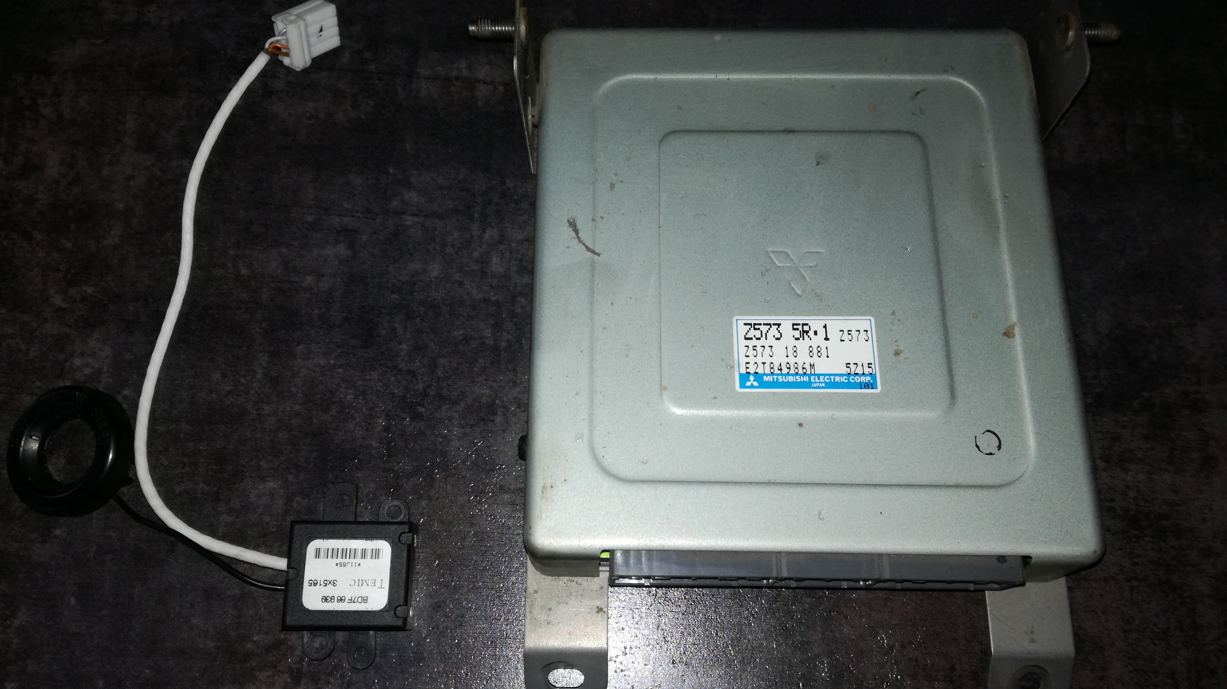

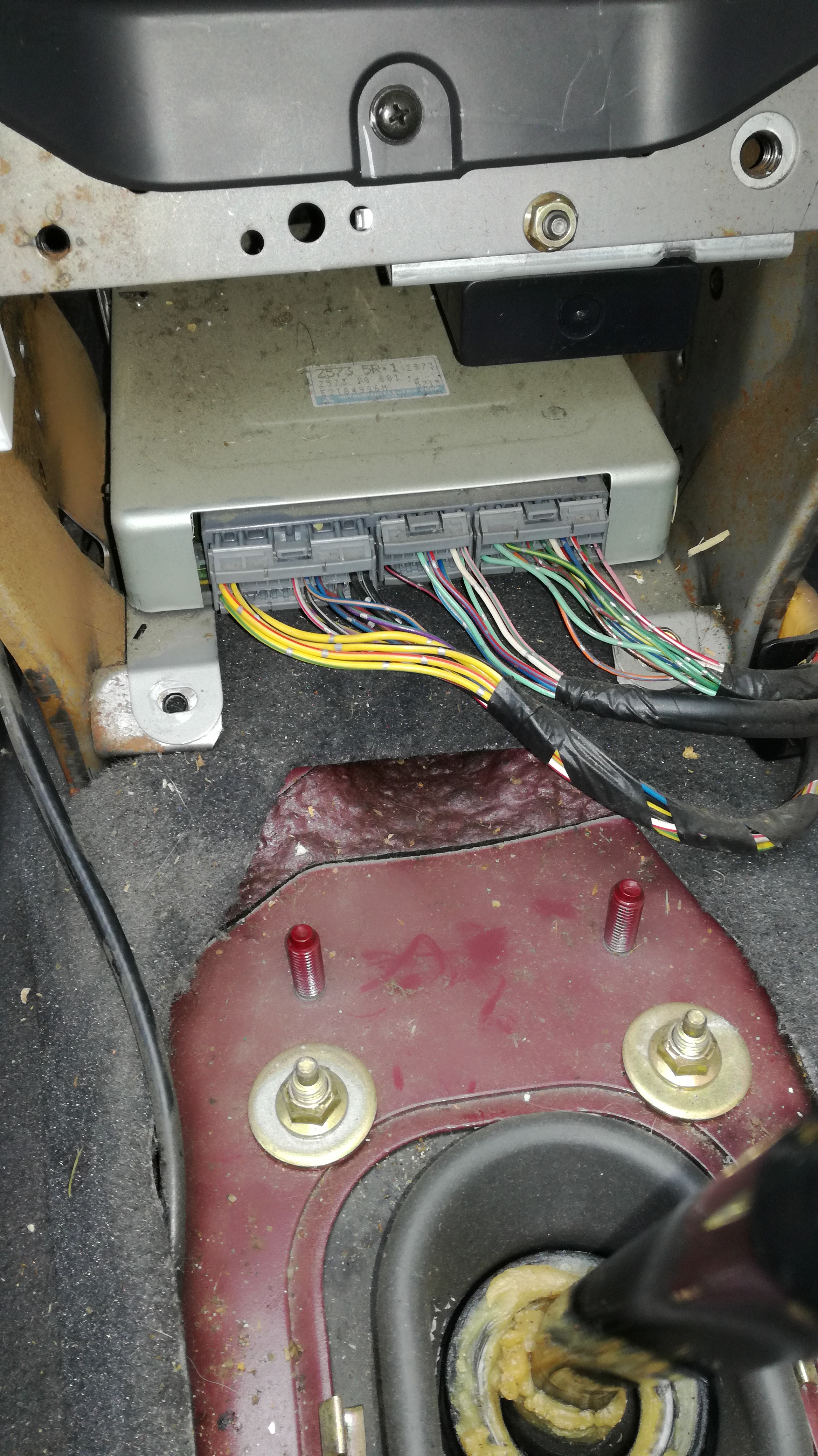

8. Komp ma 3 wtyczki, które rozłączyłem, mocowany jest na 4 śrubach kluczyk nr 10, po ich odkręceniu komp wpadł w moje łapska <jupi>
9. oto ON zdj nr. 7, 8 i pętelka od stacyjki i ta mała skrzyneczka .

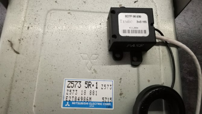

Teraz muszę dowiedzieć się czy nr kompa i tej skrzyneczki ma znaczenie, bo jeśli tak to samochód będzie działał tylko z takim samym numerem kompa, a jeśli nie to wystarczy kupić komplet z innej Madzi, to byłoby OK. Praca związana z rozkręceniem i wyjęciem kompletu to około godzinki, nawet mniej. Dajcie znać z tymi numerami, może ktoś wie???

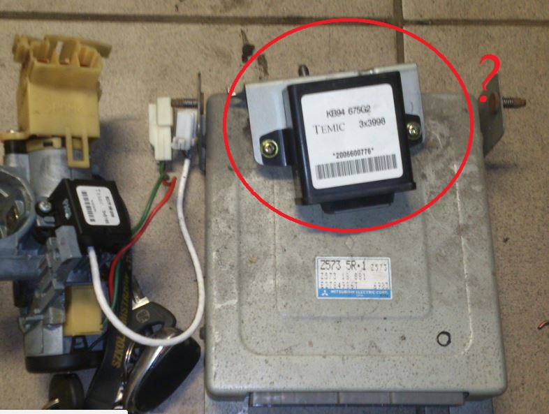

Musiałem nadpisać posta, na alledrogo znalazłem taki kpl. ciekawe czy by pasił, tylko, że jeszcze coś leży na tym zestawie, chyba czegoś nie wyjąłem ze swojej Magdy :| , wie ko coś? FOTO 9???
Yuppi znowu samoodpowiedź – to sterownik immobilizera, znajduje się tuż nad komputerem widocznym na zdjęciach.

<czytaj> No i jest, znalazłem, mój komplet!!!. Niestety nie będę w stanie powiedzieć, czy komputer o innym numerze seryjnym będzie pasował, bo znalazłem identyczny. Gość do którego zadzwoniłem poprosił tylko o zdjęcie mojego zestawu, mówił też, że jeśli komputer posiada taką samą liczbę złącz ( w moim przypadku trzy) i kolor złącza szary to będzie mazda palić. Wygląda więc na to, że numer serii komputera i sterownika nie jest ważny. Fachman zadzwonił dziś do mnie i poinformował, że znalazł jednak taki sam zestaw. Co więcej oświadczył, że pętla wokół stacyjki która jest połączona z pierwszym układem elektronicznym, to tylko antena immobilizera i odbiornik, ta część nie ma wpływu na działanie komputera i sterownika. Gość wydawał się rzeczowy i jak mu chciałem wytłumaczyć, że zestaw powinien być od jednego auta, to się obruszył i powiedział żebym go nie uświadamiał, bo całe życie zajmuje się mazdami i nie muszę niczego mu tłumaczyć. Koszt zestawu 150 zł wraz z przesyłką, więc... raczej spoko, oby tylko zadziałało. Oczywiście dokończę fotorelację i dam znać czy wszystko OKI.
Śruby znajdują się w otworach, jednego nie widać po lewej :P
Taki widok mi się ukazał
Widać tu, pentelkę która otacza stacyjkę, i tę czarną skdzyneczkę w której jest dwie płytki elektroniczne i jakiś układ.
Spinki
widok komputera ukrytego na dnie słupka,
Zestaw z numerami

Postprzez Marek 161BD081 » 21 sie 2017, 07:55
A nie jest to przypadkiem odbiornik od pilota?

Postprzez ruper_323f » 21 sie 2017, 16:04
Te zaznaczone to już wiem, że to sterownik immo, chodzi o pomoc w kwestii numerów komputera czy muszą być zgodne z moimi czy nowy kompletny zestaw załatwi sprawę.

,,KOMPUTER MUSI MIEĆ TAKI SAM NUMER GŁÓWNY CZYLI ( Z573 5R-1) ORAZ E2T84986M RESZTA NIE MUSI SIĘ ZGADZAĆ. Z INNYM NUMEREM GŁÓWNYM SAMOCHÓD ZAPALA ALE CHODZI JAK TRAKTOR" Sama pętla i odbiornik sygnału transpondera umiejscowiony pod stacyjką wcale nie musi być wymieniony, może zostać stary. Ja wyjąłem transponder z kluczyka od nowego zestawu i wkleiłem do swojego starego, który dorabiałem kiedyś po to by tylko otwierać samochód. Po podłączeniu nowych organów zostało tylko skręcenie wszystkiego w odwrotnej kolejności. i w drogę :) .
