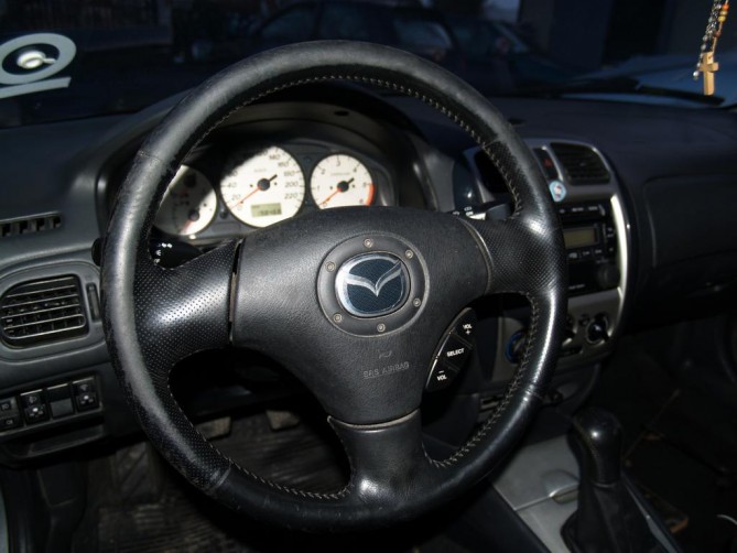

Witam mam proste pytanie czy kierownica z mazdy 323f bj sport bedzie pasowala do 323f ba 1.5 96 r ! ?
I czy trzeba bedzie cos kombinowaca z zamontowaniej jej ?
Podsylam zdjecie o jaka kierownice mi chodzi.... ;)
Z gory dzieki za info

ta kiera jest spoko tez jestem ciekaw czy by się dało tak przełożyć :)

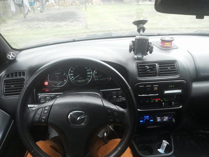

Postprzez rafał88 » 16 sty 2017, 10:37
No ale tej z M6 przeciez nie musisz podłaczac P U mnie z M6 wyglada teraz tak wnetrze.
