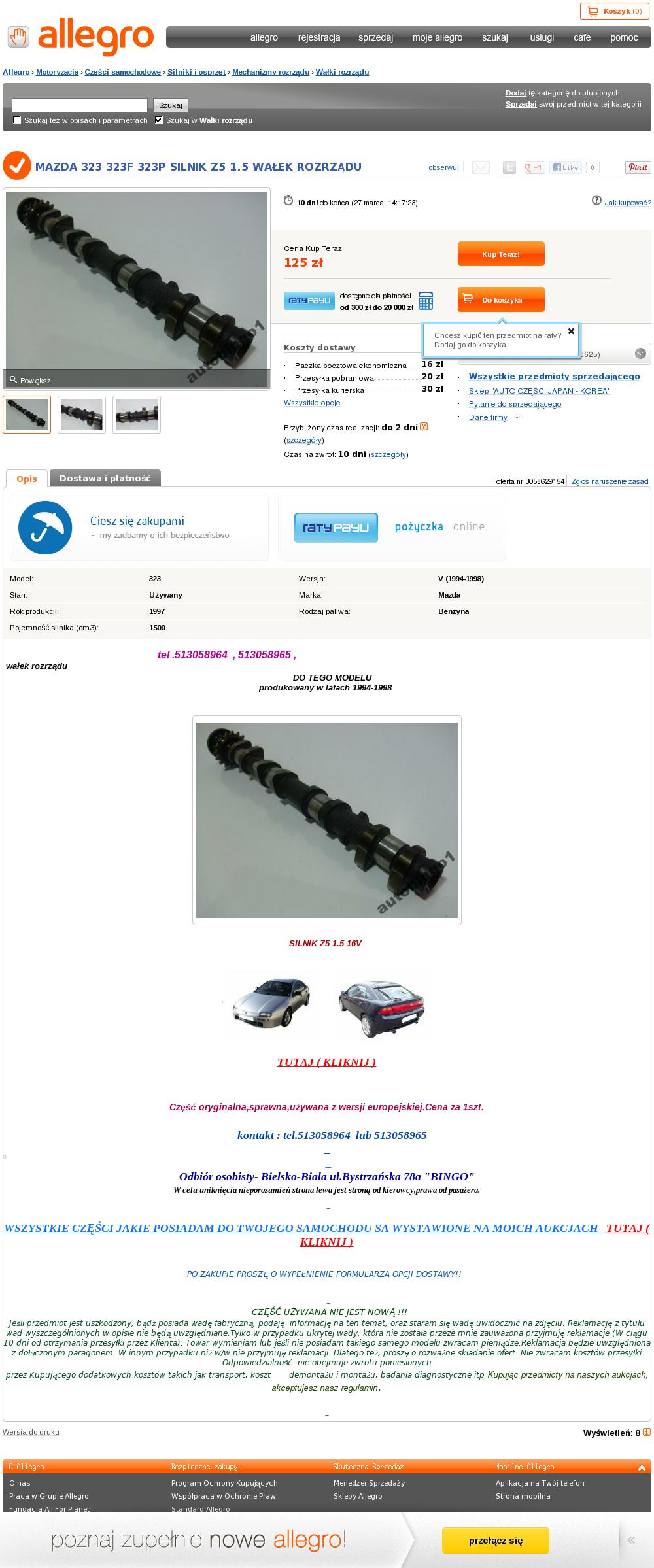

Postprzez pawcio1017 » 16 mar 2013, 22:54
http://allegro.pl/mazda-323-323f-323p-silnik-z5-1-5-walek-rozrzadu-i3058629154.html
Jak nie potrzebujesz auta "na już" to jeśli bierze olej (a jak to w z5 – zapewne bierze... <glupek2> ) to zastanowiłbym sie nad kupieniem drugiej głowicy w niedużo większej cenie, zrobieniu jej na tip-top (planowanie, wymiana uszczelniaczy itp...) i tym sposobem miałbyś nową góre silnika a tą głowice miałbyś na części tak w razie, gdyby jeszcze kiedyś spotkały Cie podobne niespodzianki :P
