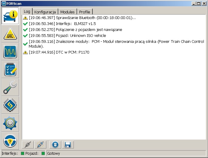

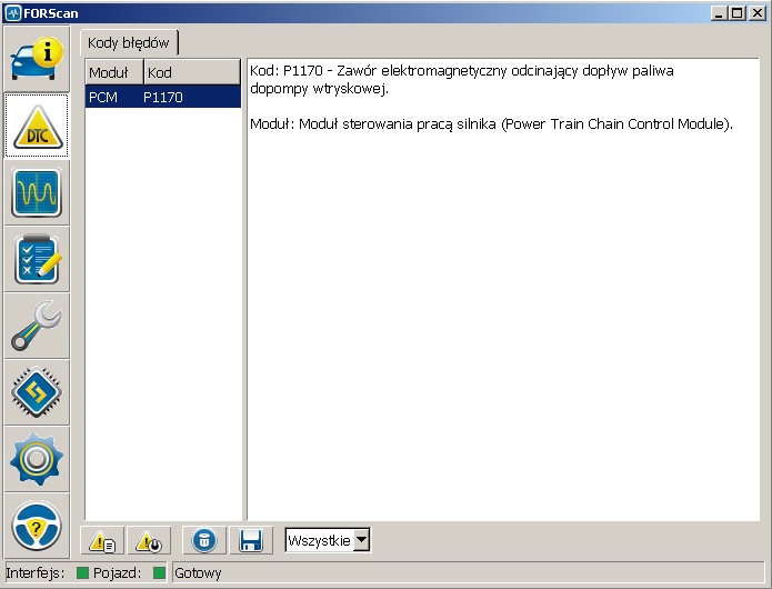

Postprzez jatza » 16 kwi 2016, 23:44
U mnie forscan wyświetla błąd "P1170 – elektrozawór odcinający dopływ paliwa do pompy wtryskowej".
Gdzie ten elektrozawór się znajduje?

Postprzez Garbage1989 » 17 kwi 2016, 06:44
To co najmniej dziwne bo ten błąd odpowiada defektowi sondy lambda, inna sprawa że nie kojarzę elektrozaworu a jedynym zaworem jest zawór regulacji ciśnienia na listownie wtryskowej ale on nie ma osprzętu elektrycznego jest mechaniczny
Od: 22 maja 2010, 11:43
Posty: 1021 (0/14)
Skąd: Bochnia / Kraków
Auto: 323F BA / Z5 '97 + BRC SeQuent MY10 & Triumph Speed Triple 955i SE

Postprzez jatza » 17 kwi 2016, 13:40
Nie, nie mam.
Z tego co wiem to ECU w tych rocznikach nie za bardzo chcą współpracować z ELM'em, więc możliwe, że forscan jakieś głupoty pokazuje. W takim razie wybłyskam sobie błędy diodą i sprawdzę czy wyjdzie na to samo.

Postprzez jatza » 2 maja 2016, 19:32
Witam ponownie.
Tak jak wcześniej pisałem, wygląda to tak:
Błąd po skasowaniu pojawia się znowu.
No więc wybłyskałem sobie błędy diodą i wyszło mi tak:
Najpierw jeden długi sygnał, później dwa razy błąd 11, a na koniec błąd 17 (to samo na uruchomionym silniku). Jak mam to interpretować?

Postprzez Marek 161BD081 » 2 maja 2016, 22:39
jatza – weź pod uwagę, że kody masz 4-cyfrowe a nie 2.
W takim razie tez masz kod P1170 co wskazuje na problem z lambdą.
jatza napisał(a):Najpierw jeden długi sygnał, później dwa razy błąd 11, a na koniec błąd 17 (to samo na uruchomionym silniku). Jak mam to interpretować?
Interpretujesz:
0 – jeden długi błysk i brak krótkich (akurat ta cyfra jest na końcu kodu)
1 – długi błysk + 1 x krótki
7 – długi błysk + 7 x krótki
Podłącz miernik pod wyjście sondy a zobaczysz czy w ogóle ona żyje.
