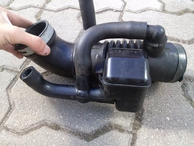

Postprzez Sizar95 » 28 sie 2015, 14:05
Czy może mi ktoś powiedzieć od czego jest ta kostka wraz z jej rurką która wchodzi pod przepustnicą? Dodam że zakładam układ dolotowy do airboxa.
