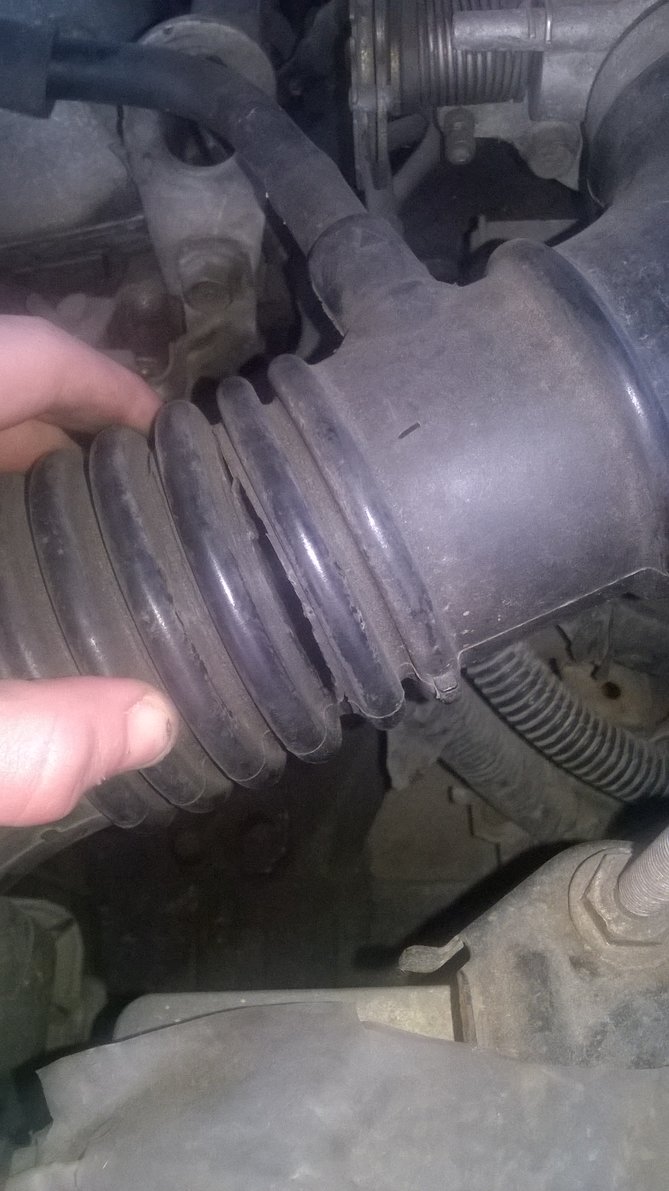

Postprzez Marecki97 » 24 gru 2015, 15:33
Hej chłopaki. Mam poważny problem z moja mazda, od jakiegoś czasu nie chce przyspieszac , szarpie.. Popatrzylem pod maske i zauważyłem dziurę w rurze dolotowej powietrza. Czy te objawy mogą być właśnie tym spowodowane ?
dziala to jak turbodziura ;(
ja gazuje a obroty prawie ze w miejscu stoją lub spadaja lekko :( :( :(
Od: 24 gru 2015, 15:22
Posty: 30
Auto: 323F BA 1997 1.5 90KM
Postprzez Mynio 86 » 25 gru 2015, 20:55
Na 99% jest to przyczyną. Często ta harmonijka jest sparciała lub pęka jak Twoja po tylu latach. Najlepszym rozwiązaniem byłaby wymiana na nową, ale to jest nieopłacalne, bo na przykład mi się nie udało znaleźć zamiennika, a nowa w ASO kosztuje 420 zł. – ja tyle zapłaciłem. Proponuję Ci spróbować skleić, albo ewentualnie poszukać jakiejś używki w dobrym stanie lub zamówić parę rurek z kwasówki jakie się montuje do filtra stożkowego. A tak poza tym jest to częsty problem już w tak leciwych samochodach i ta kwestia była już wiele razy poruszana na forum, więc wystarczyło użyć wyszukiwarki. Jak się nie mylę to jest nawet fotorelacja z tej naprawy.

Postprzez rafał88 » 26 gru 2015, 11:07
Jak na szybko to taśma i ogien, a jak na troche mnie szybko. Wytnij harmonijke , daj rure pomiedzy te 2 elementy ktore Ci zostana opaski i tez bedzie bangal.
Sa zamienniki tych rur z tedguma za 140zl nowe.
Nr. katalogowy 00392516
