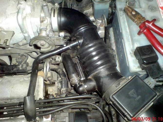

Postprzez Kluska » 6 mar 2009, 10:21
piękna foto-relacja
ja tez mam zrobione za pomocą taśmy samo-wulkanizującej
doglądam i wszystko jest ok, a połączenie jest elastyczne

Postprzez Leszek » 23 mar 2009, 20:07
Rożnica w silnikach przed i po lifcie. Przed miały dodatkową odmę. Ale nie wiem gdzie to prowadziło ;p

Postprzez marcin255 » 23 mar 2009, 21:12
jak na obrazku bo chciałem dzis pokleić ale nie mogę wyjąć tego przewodu wyżej a tego niżej nie mam jest tylko wejście -co to jest

Postprzez soul » 23 mar 2009, 21:45
to jest to czego nie masz i bardzo dobrze ze nie masz bo auto po lifcie tego czegos nie ma :)
a to jest do dolot powietrza do przepustnicy dla wolnych obrotow, ale po lifcie przepustnica ma inna konstrukcje i tej rury poprostu niema. a to wyzej to co nie mozesz zdjac to jest odma silnika. da sie to zdjac tylko trzeba troche sily uzyc :P albo poprostu zdejmij ta rurke od strony silnika ...

Postprzez marcin255 » 23 mar 2009, 22:13
ok ,dzięki wsio jasno

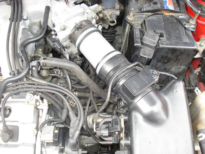

Postprzez Szydło » 2 kwi 2009, 12:40
Moj dolocik wygląda teraz tak. :D
Zamiast bawić sie rurami termokurczliwymi, kupcie rurkę PCV dwie gumy i po problemie. :D

Postprzez Artiks » 1 lip 2009, 16:14
Szydło napisał(a):Moj dolocik wygląda teraz tak
Przy tak sztywnym mocowaniu tylko patrzeć, kiedy powyrywa ci dolne zaczepy z boxa <diabełek>
