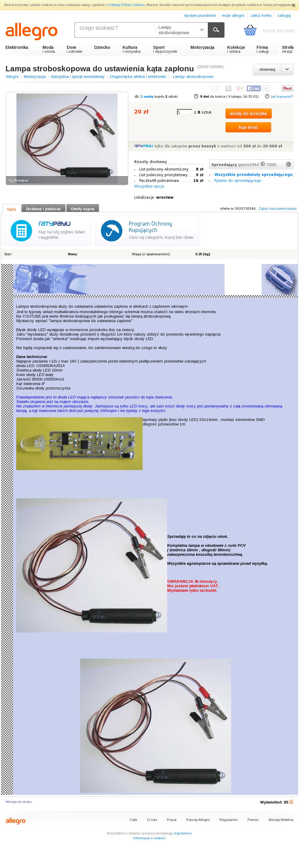

Świece przełożyłem na stare NGK (nowe to Densoo), jednak jest zupełnie to samo. Jeszcze wracając do ustawiania tego zapłonu to czemu robi się to z trybie testu, czy komputer wprowadza sobie jakieś ustawienia ? Czy taka lampa mi wystarczy? http://allegro.pl/lampa-stroboskopowa-d ... 30546.html . Jutro wymigam błędy

Postprzez Marek 161BD081 » 30 sty 2014, 22:38
W trybie diagnostycznym sterownik silnika nie wprowadza korekt kąta zapłonu.
Ale ... robimy to przy nagrzanym silniku!

Dzisiaj byłem u osób nazywanych "mechanikami", ustawić ten kąt zapłonu. Dopiero w 6 warsztacie mieli lampę stroboskopową!!! I teraz się cieszę, że koledzy tutaj pomagacie, bo gdy by nie wiedza z forum to ustawił by mi ten zapłon tak jak przyjechałem, bez przełączania w tryb testu i regulacji wolnych obrotów bo dla niego to była jakaś nowość. I tak, za samo poświecenie lampą zgarną 30 zl :).
