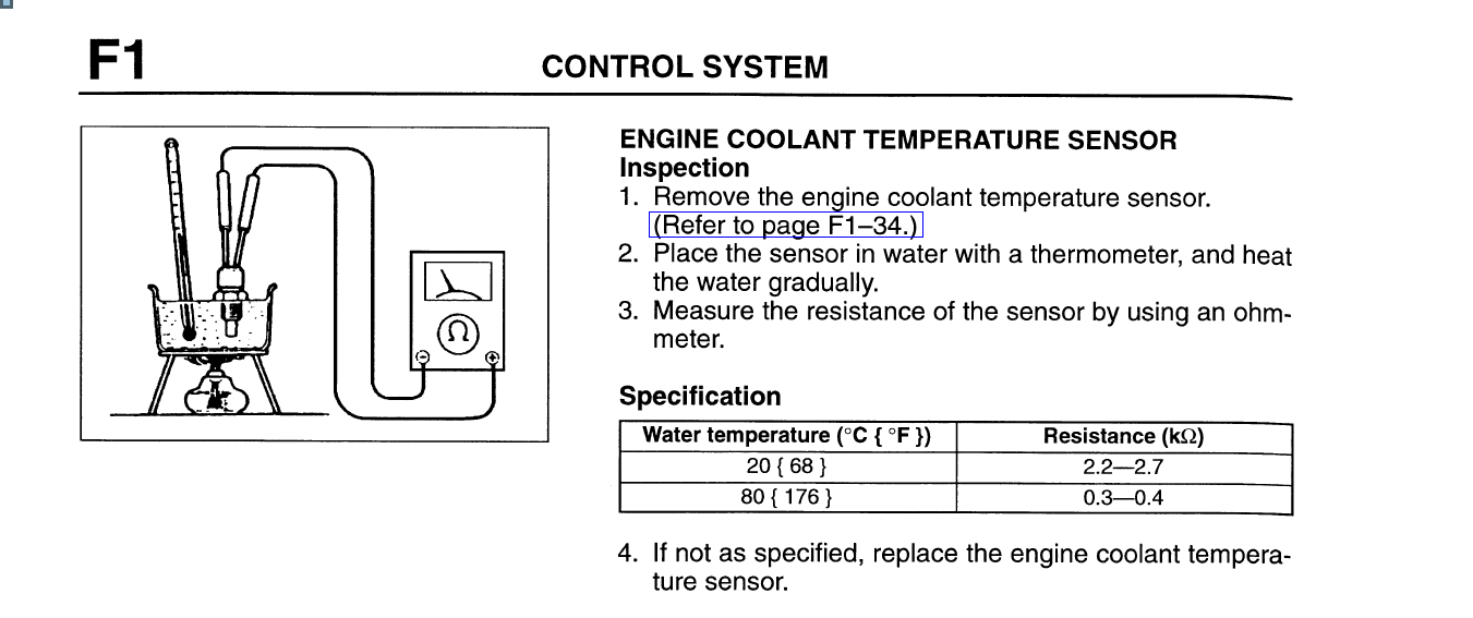

Postprzez JapanBA » 31 mar 2014, 21:34
Za aparatem zapłonowym jak wychodzi wąż od chłodnicy jest z szarą kostką na dwa piny.
Wentylatory załączają sie pojedynczo.
Co do sprawdzenia wygląda to tak:
Sprawdzamy miernikiem rezystancję przy danej temperaturze :)

JapanBA napisał(a):Za aparatem zapłonowym jak wychodzi wąż od chłodnicy jest z szarą kostką na dwa piny.
Sluchaj a pod, ktore mam sie podpiac piny, bo czujnik jest 3 pinowu. sprawdzalem te bezpieczniki to wyglada na to ze wsxystkie sa dobre, co dalej.?
