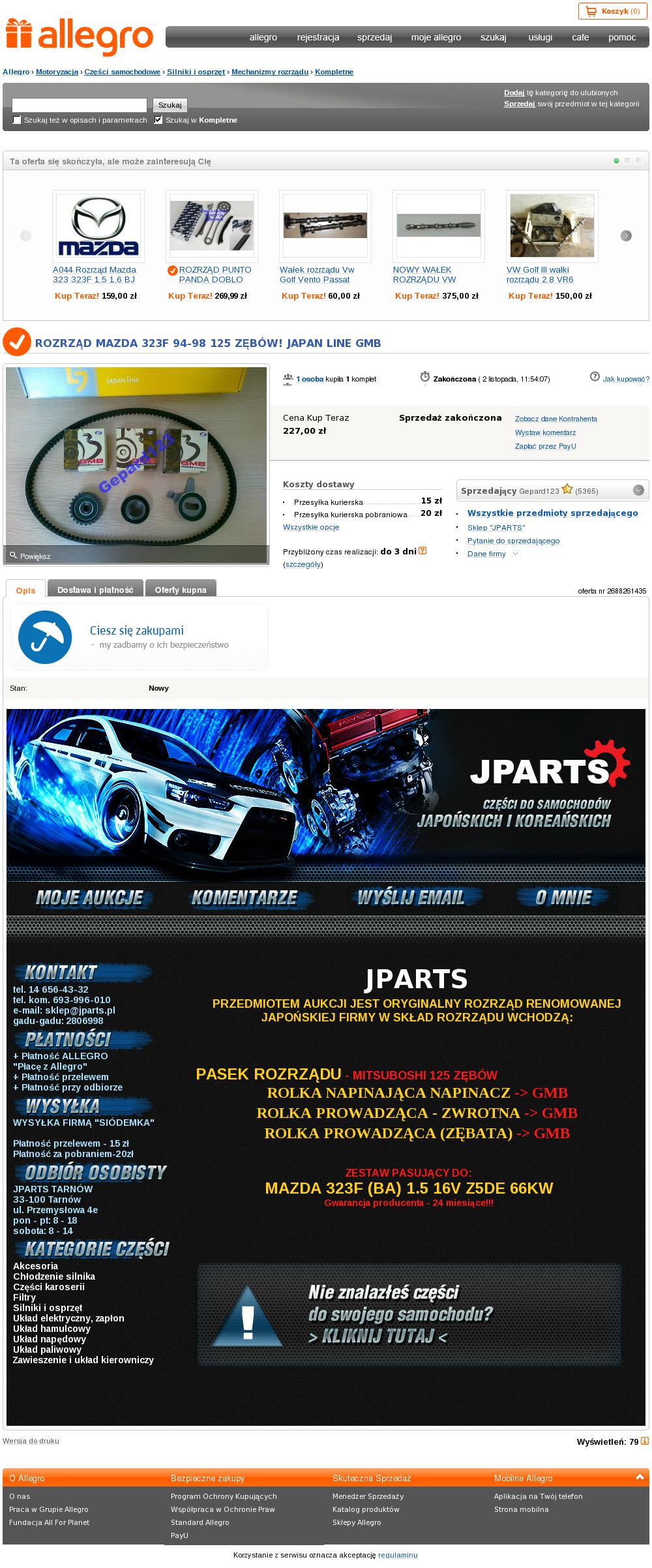

Mam pytanie dotyczace mazdy 323 f ba 1,5 16 v Wymienić kompletny rozrząd oto link http://allegro.pl/rozrzad-mazda-323f-94 ... ?source=ob czy sam pasek ???

Jak masz wymieniać z tych części co pokazałes to lepiej sobie odpsuść, masz na łańcuszku czy dwóch kołach?????
Lantis 89
Postprzez ProboszczV6 » 1 lis 2012, 20:54
Zakładałem koledze podobny zestaw, tyko pasek inny, rolki GMB nie są takie złe. Wymieniać powinno się całość, pompe wody i uszczeniacze wałków, uszczelkę pod deklem... po co to rozbierać kilka razy całe później...
warto sprawdzić jakie tam części potrzebujesz bo ten silnik był modyfikowany, po modyfikacji miał jedną rolkę mniej(tą zębatą) i zdaje sie że oba były na łańcuszku między wałkami...

Postprzez Lantis 89 » 1 lis 2012, 21:02
ProboszczV6 napisał(a):Zakładałem koledze podobny zestaw, tyko pasek inny, rolki GMB nie są takie złe. Wymieniać powinno się całość, pompe wody i uszczeniacze wałków, uszczelkę pod deklem... po co to rozbierać kilka razy całe później...
Po lifcie łańcuszka nie ma...
Rolki proponuję NTN lub NSK a pasek OE Mazda

Postprzez ProboszczV6 » 1 lis 2012, 21:31
No widzisz, zapewne tak było:)
NSK, NTN to oryginały, koszt nie będzie niski, ale przeżyją 2 paski...
