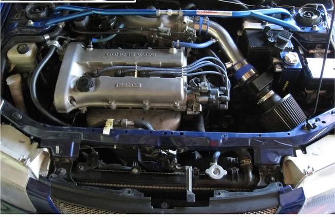

Hej, wymieniłem ostatnio kable wn i pomyliłem kolejność... spróbowałem metody prób i błędów, ale silnik mi ni cholery nie chce odpalić. Wszystko juz ogarnąłem( odpowiednią kolejność, ale i tak nic to nie pomogło) Po wykręceniu świec i włozeniu ich do przewodów "na zewnątrz silnika" przy kręceniu –> tylko 2 swiece dają bardzo słabą iskrę... czym to moze być spowodowane ? czeka mnie wymiana całego aparatu zapłonowego ? Z góry mówię ze wykluczone są przewody i świeczki –> sprawdzałem inne kable, a świece są prawie nówki. Wszystko zaczęło się psuć po niemądrej wymianie kabli + zima...

Postprzez SponeR » 17 gru 2009, 19:09
myśle że to mówi wszystko za siebie
GOOGLE twoim przyjacielem :] 1,5 min szukania
jakby co to :
3.....1
...O
4.....2
"O" to aparat :D
jak masz wątpliwości
=x

Postprzez kostuch » 17 gru 2009, 22:09
zmiana tematu, dzieki SponeR, przynajmniej się już wyjaśniła ta kwestia
