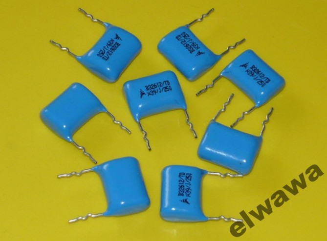

Kondensatory wyglądają normalnie, takie kondensatory nie PUCHNĄ jak te elektrolityczne.

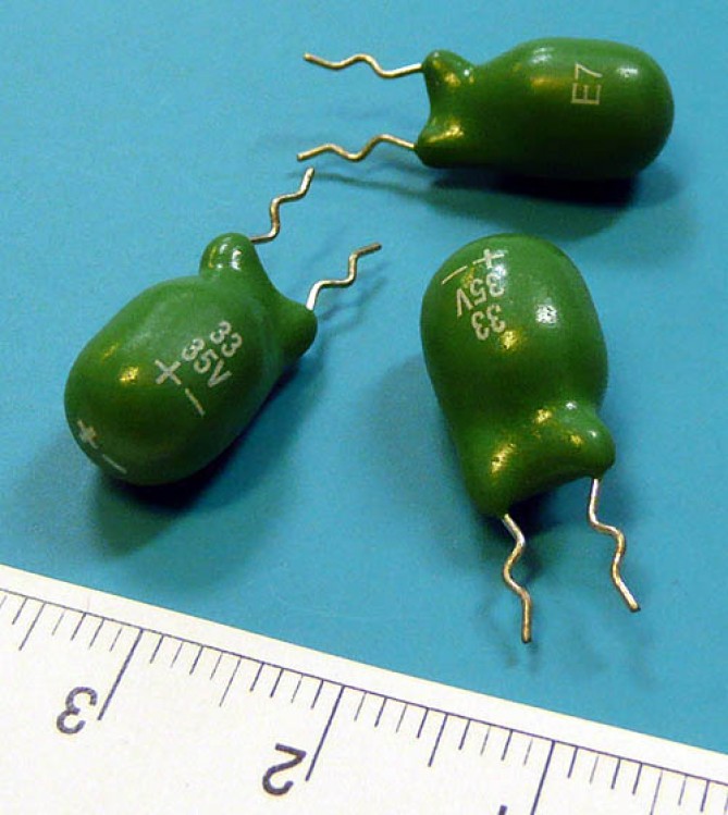

To są normalne kondensatory, dla przykładu w załączeniu zdjęcia a aukcji kondensatorów:
kondensator tantalowy
kondensator foliowy

Jeżeli zlazła z nich farba, to znaczy że dostały po d.... i są prawdopodobnie uszkodzone. To kondensatory tantalowe i przy zwarciu zazwyczaj się bardzo nagrzewają (po powoduje odpryśnięcie farby i puchnięcie) a w niektórych przypadkach dochodzi do rozerwania, tak że w płytce zostają po nich tylko łapki :D
