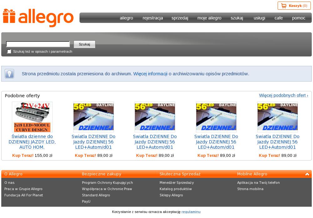

Witam chce założyć do mojej BJ 2002r. światła do jazdy dziennej bo odkąd szef mnie obdarzył nowym MAN-em :D gdzie takie są zintegrowane w lampach to ciągle ich zapominam załączyć w mojej Madzi, a przy okazji zmalałoby zużycie prądu w samochodzie. Myślę żeby je założyć zaraz przy tablicy rejestracyjnej w rogach tego wlotu powietrza tylko przepisowo od krawędzi samochodu powinno to być nie więcej jak 40cm a tam będzie 50cm. Czy ktoś z was już próbował czegoś takiego albo ma jakiś inny pomysł jak je założyć. Myślałem o czymś takim http://allegro.pl/super-swiatla-do-jazd ... 22565.html

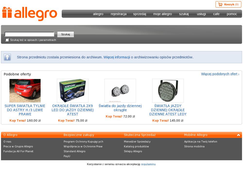

Te Ci nie wejdą koło tablicy jest tylko 15 cm luzu w tym otworze. Dzisiaj to dokładnie zmierzyłem i montując takie światła jak są w pierwszym poście będzie odległość między wewnętrznymi krawędziami 57cm więc tylko 3cm mniej niż powinno być gorzej z odległością od bocznych krawędzi bo będzie jakieś 50cm a powinno być maksymalnie 40cm choć dzisiaj gadałem z dwoma kumplami którzy to mają z czego jeden nieprzepisowo i faktycznie nikt im tego jeszcze nie mierzył. Ewentualnie znalazłem dzisiaj jeszcze takie coś http://allegro.pl/show_item.php?item=1672826920 tylko trzeba pod nie wiercić dziury w zderzaku o średnicy 30mm, a trochę szkoda.

Yogi8300 napisał(a):Ewentualnie znalazłem dzisiaj jeszcze takie coś http://allegro.pl/show_item.php?item=1672826920
Czekałem aż ktoś wreszcie wypuści podróbę Helli.
Tak ja pokazał Neonixos666 te oczka powinno się wsadzić w kratkę(ewentualnie ją przerobić), przed fl jest trochę więcej miejsca, dzięki budowie modułowej można kombinować.
Jutro sobie pomierzę i jak będzie mi pasować to trzeba będzie kupić.
