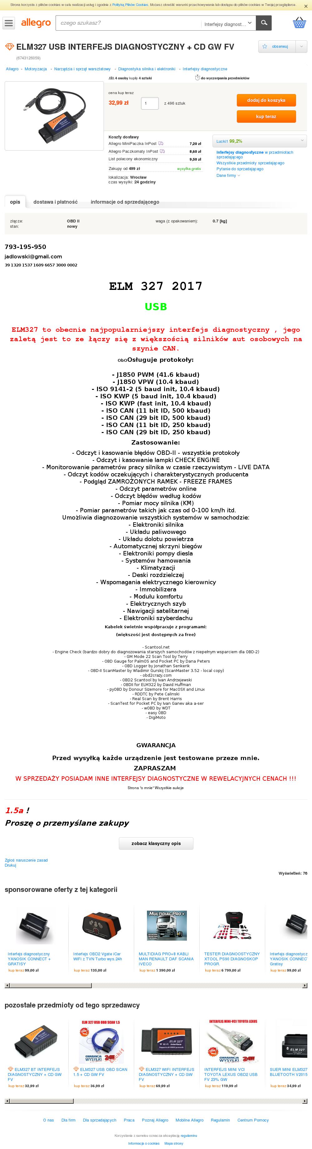

Postprzez Damian68 » 20 mar 2017, 14:31
Kabel kupiłem tutaj
http://allegro.pl/elm327-usb-interfejs- ... 26059.html
Pewnie będę musiał zainwestować w laptopa z XP
