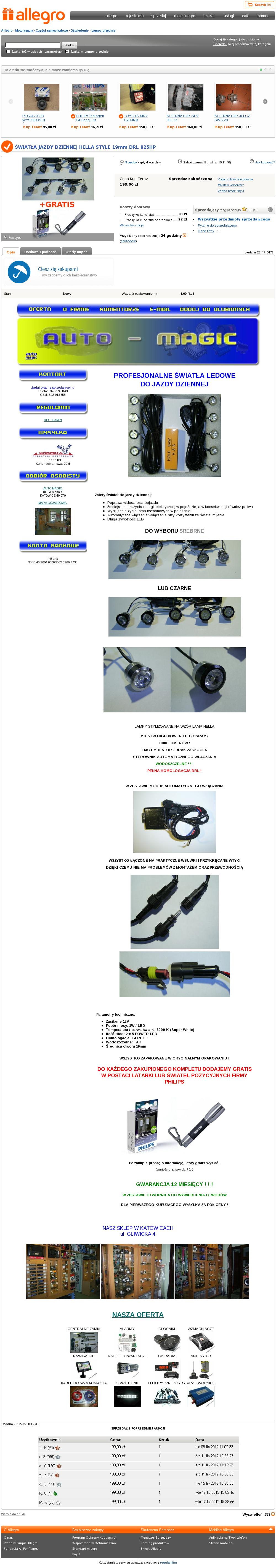

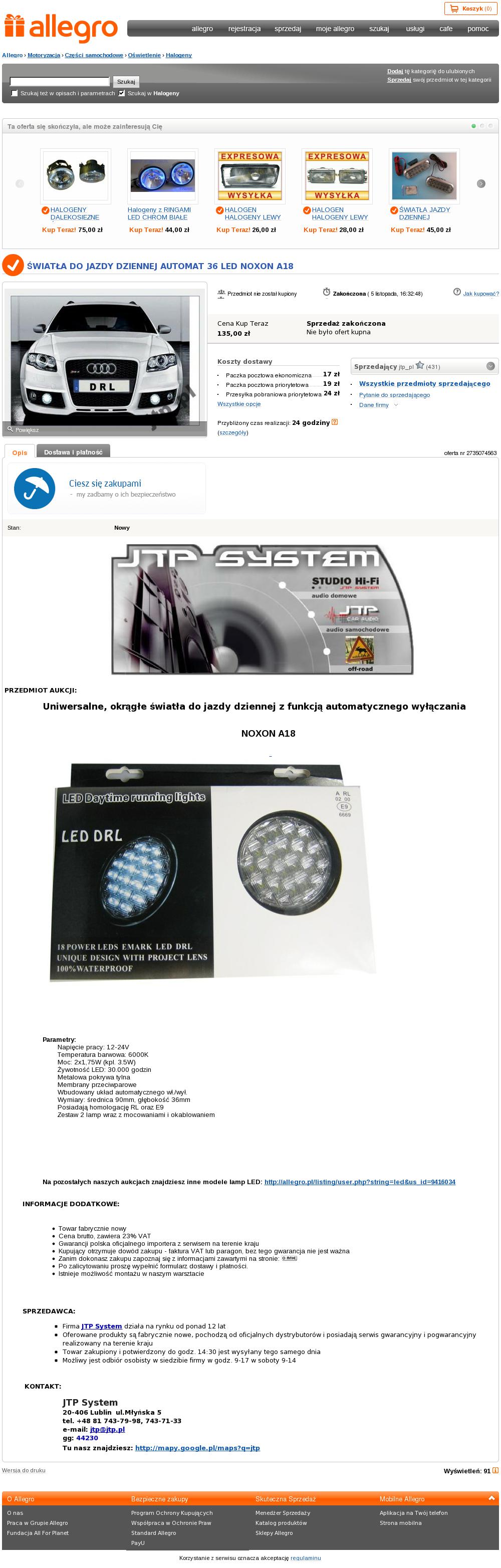

a światła z tej aukcji http://allegro.pl/swiatla-do-jazdy-dziennej-automat-36-led-noxon-a18-i2735074563.html

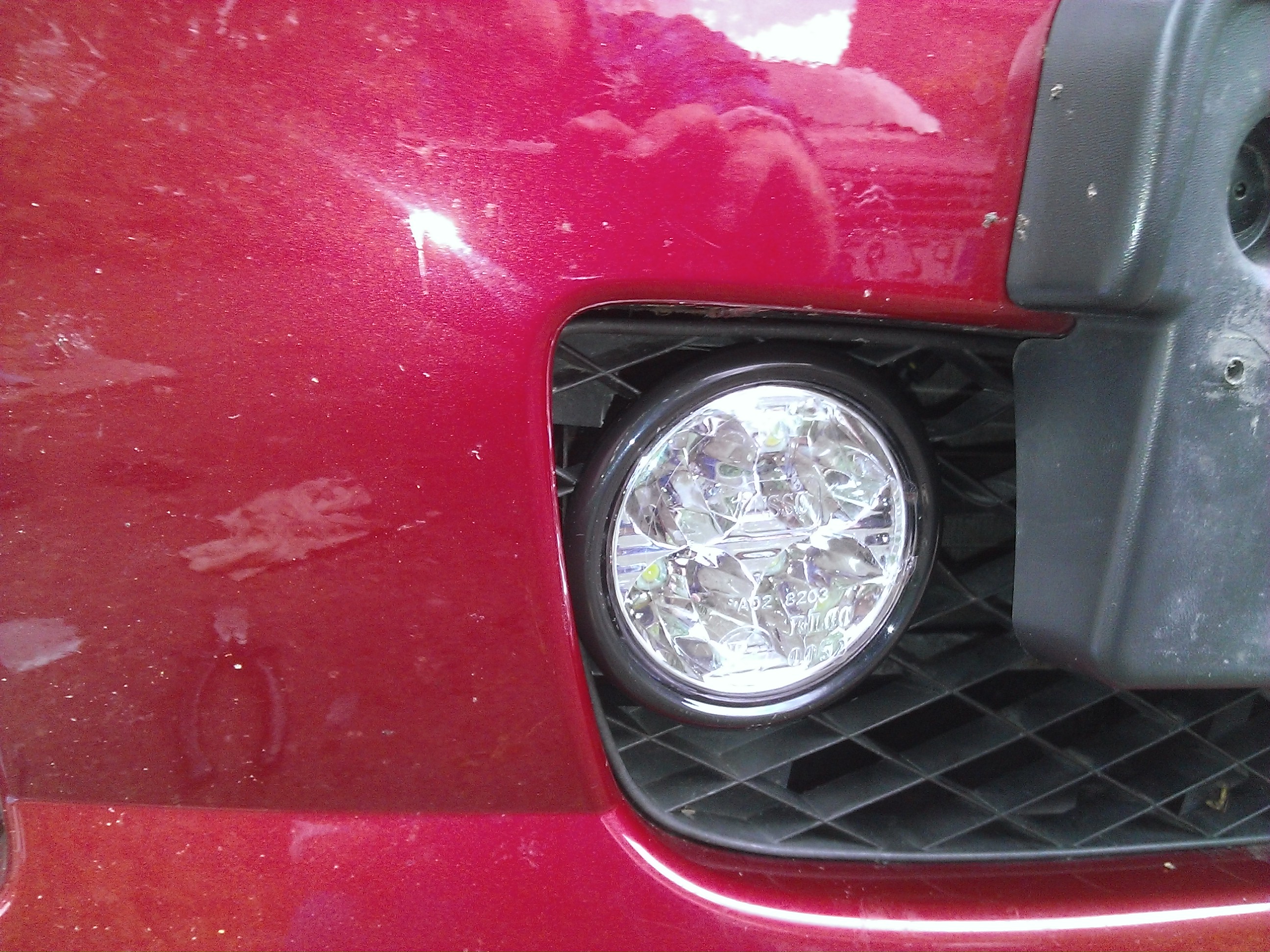

Postprzez alan78 » 26 paź 2012, 03:44
Czy po zamontowaniu tych swiateł w zaslepkach nie swieca one lekko "zezowato" – mam na mysli lekko na zewnatrz od auta ? Pytam, bo tez zakladalem u siebie i powierzchnia zaslepki nie jest prostopadla do osi drogi. Efekt jest taki ze lekki kąt wyjdzie po montazu.
Od: 1 lis 2011, 09:22
Posty: 78
Auto: Mazda 323f / 1.6 / 2002
Postprzez black_pablo » 26 paź 2012, 08:03
jest delikty zez jak mówisz, bo zaślepki są profilowane, ale moim zdaniem nie przeszkadza to w niczym na włączonych światłach tego nie widać, a poza tym światła maja za zadanie świecić a nie oświetlać jak jest w przypadku mijania

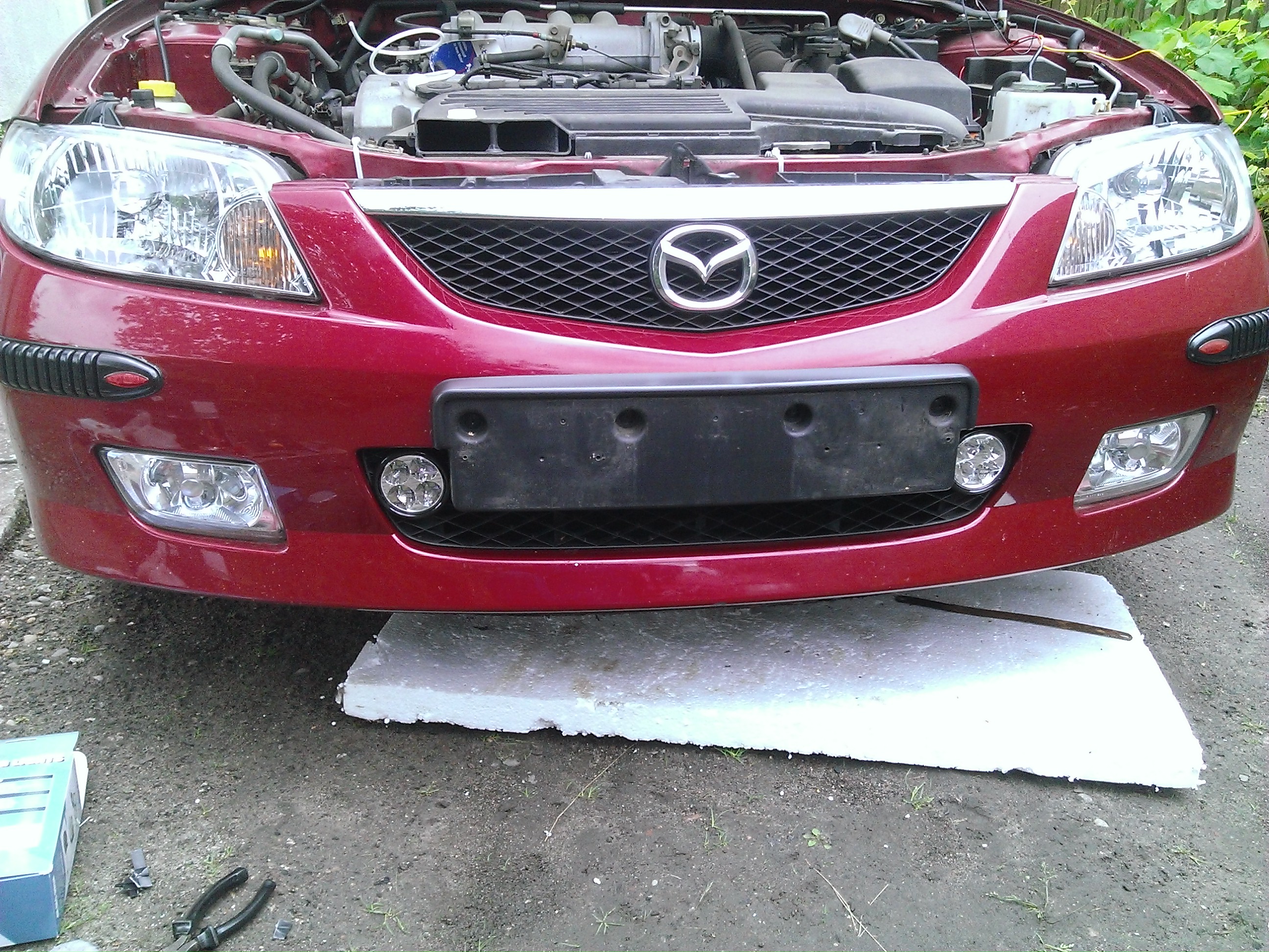

Postprzez dziany27 » 1 gru 2012, 20:43

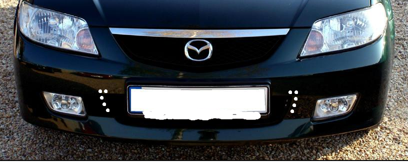

Panowie potrzebuje Waszej opinni kupiłem sobie światła ledowe do jazdy dziennej by hella okrągłe o średnicy 19 mm 5 sztuk na każdą strone . Jak myślicie jak to bedzie wyglądało mam przykładowe zdjecie jak chce je założyc. Pomierzyłem wszystko i wygląda na to że jest zgodne z przepisami. Światła oczywiście z homologacją.

Postprzez Neonixos666 » 1 gru 2012, 22:10
radze nie dłubać w zderzaku bo będzie wieś. Zrób jakieś mocowanie do nich i wkomponuj w kratkę dolną.
Posty: 9523 (54/244)
Postprzez dziany27 » 1 gru 2012, 22:34
Jak zamontuje w zaślepce to nie bedzie 40 cm od zarysu boku samochodu

Postprzez Neonixos666 » 2 gru 2012, 12:15
dziany27 napisał(a):Jak zamontuje w zaślepce to nie bedzie 40 cm od zarysu boku samochodu
mi chodzi w kratce dolnej czyli dobrze by było.

Postprzez alan78 » 30 sty 2013, 17:16
Dla mnie swiatla dzienne typu " kropki " – to juz wiocha. Bez wzgledu za to gdzie to jest zalozone. Zalozylem u siebie w zaslepkach, ( okragle 90 mm ) przelatalem 35 tys km i nikt sie nie czepia.

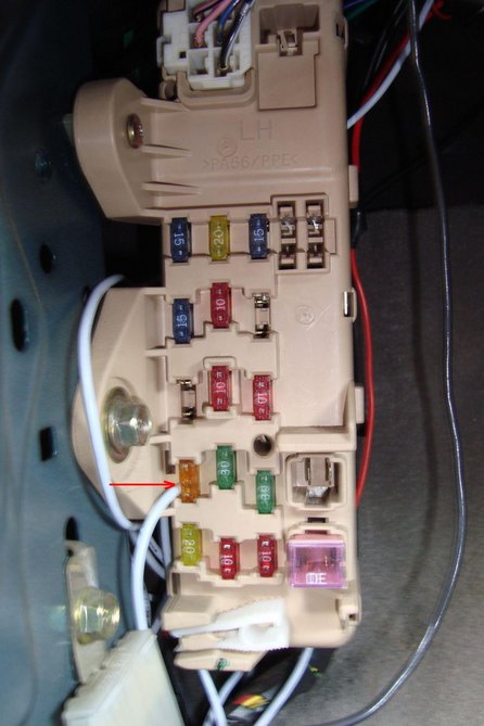

Postprzez bejot » 22 kwi 2013, 20:01
To i ja pochwalę się Światłami do jazdy dziennej.
Typ i sposób montażu – taki sam, lub raczej bardzo podobny jak u artro219
Kabel do kabiny, zasilanie + po zapłonie, wprowadziłem przebijając gumową uszczelkę, którą do kabiny wchodzą inne kabelki,
mój dodany jest ten czerwony.
Światła zapalają się w drugiej pozycji stacyjki, tzn. w pozycji uruchomionego silnika. Gasną w momencie wyłączenia silnika.
Światła posiadają automat, który wyłącza je kiedy włączymy już światła pozycyjne.
I to by było na tyle ...

Postprzez arturchris » 10 lip 2013, 13:34
@bejot gdzie się podłączyłeś z(+) od automatu ?
Mazda 121DB/1991 7lat teraz 323F BJ 1.6 / 2001
Od: 2 lip 2013, 20:17
Posty: 28
Skąd: Poznań/Puszczykówko
Auto: Mazda 323F BJ 1.6 2001
Postprzez bejot » 10 lip 2013, 18:14
Swoje światła dzienne podłączyłem w puste miejsce / w moim przypadku – pozycja 10 wg instrukcji/ gdzie pojawia się napięcie w pozycji pracy silnika. Dokupiłem bezpiecznik, chyba 2 A, który przy jakimś zwarciu w lampach, ograniczy tylko do jego spalenia, zwarcie nie pójdzie dalej w instalację. Na zdjęciu jest to ten biały kabelek zaznaczony strzałką. Bezpiecznik pomarańczowy.
Jak pisałem wcześniej, światła zapalają się w pozycji ON/stacyjka/, w pozycji pracy, po rozruchu silnika. Wyłączenie silnika następuje w pozycji ACC stacyjki, i wtedy gasną także światła do jazdy dziennej.
I to by było na tyle.

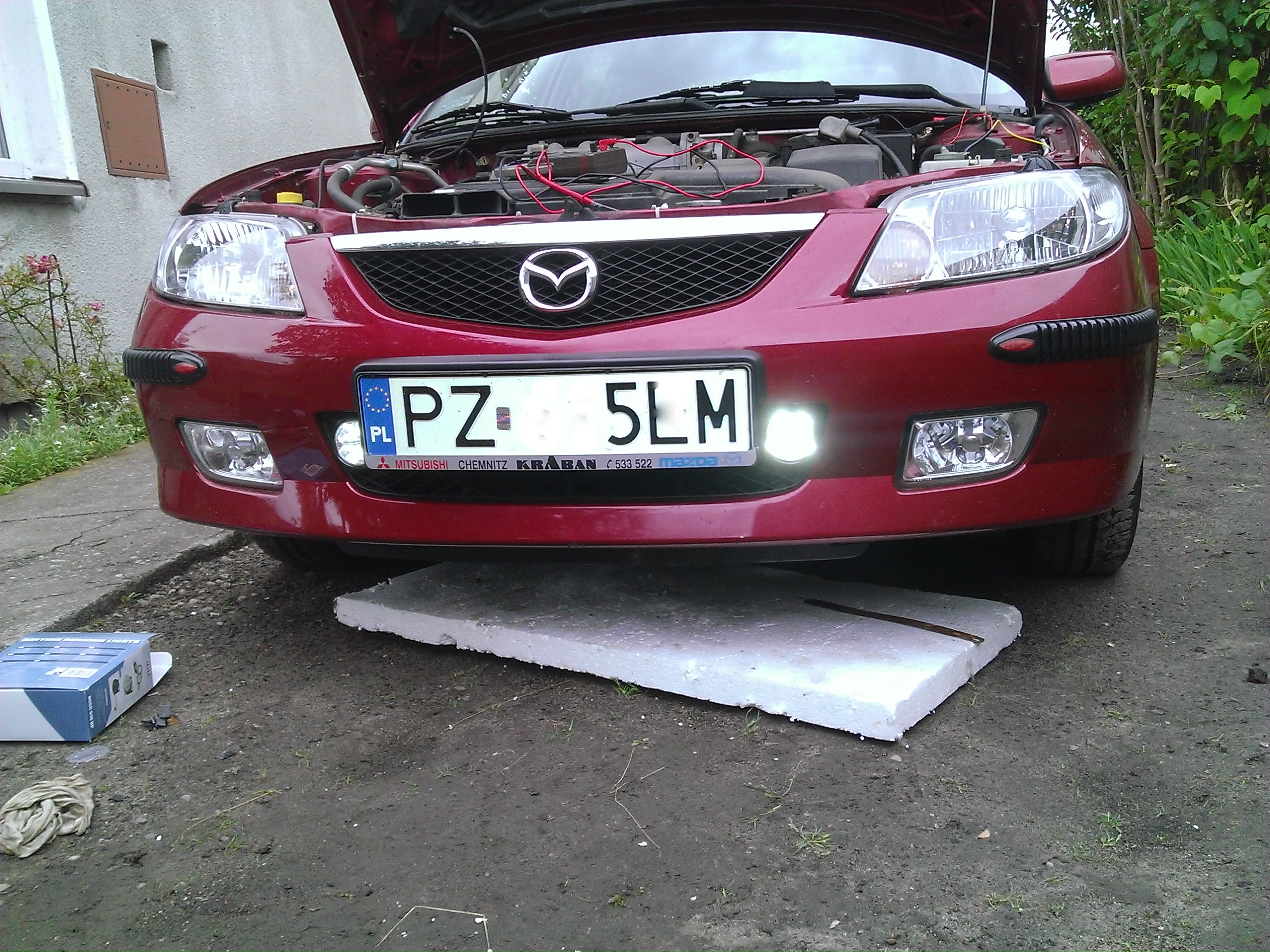

Postprzez arturchris » 13 lip 2013, 19:32
No to się pochwalę swoimi DRL (wiem że są nieprzepisowo) <jupi>
