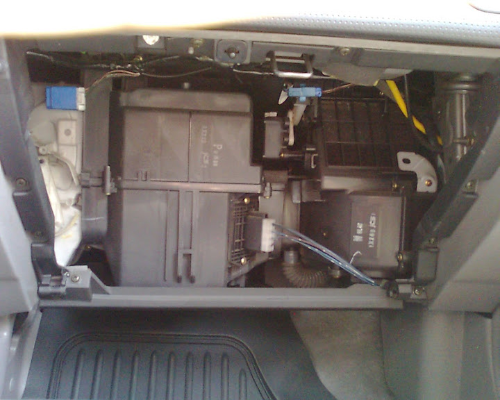

Słuchajcie Drodzy Koledzy, czy tu będzie filtr kabinowy w dieslu?

erastotenes22 napisał(a):Słuchajcie Drodzy Koledzy, czy tu będzie filtr kabinowy w dieslu?
Jak spojrzysz na ten element, ale z oddolnej perspektywy tego pięknego dywanika to się dowiesz prawdy :) najpewniej będziesz miał tam przykręconą metalową klapkę, pod nią 2 kawałki filterka.
Zerknij na poprzednia strone, tam jest moje zdjecie. Widok tego elementu, ktory jest na Twoim zdjeciu, tylko patrzac od podlogi. Mozesz miec 2 opcje albo to co u mnie – co oznacza, ze filtra nie ma ale mozna go samemu zrobic. Moze byc sytuacja jak na zdjeciach na stronach wczesniejszych, ze bedzie metalowa klapka z nakretka – co oznacza, ze jestes szczesliwym posiadaczem filtra i mozesz go wymienic, poprzez odkrecenie klapki :)

Edit: Obejrzałem,niestety nie mam, bo jest zaślepka od dołu, jak co u nie kt z Was. Słuchajcie, Ci którzy mają takowy filtr w mobilku bez klimatyzacji, możecie potwierdzić, że jest mniej kurzu w aucie? Są jakieś konkretne plusy instalacji tego filtra jeżeli nie posiada się klimatyzacji?

Co podobnego chyba ale moim TRSI /2002 jest chyba inaczej <nauka>
Też mam ochotę wymienić sobie filtr kabinowy ale po zdjęciu schowka sprawa nie wygląda <nie> prosto.
tu też wołanie o pomoc posiadających modele 323 sportiv 131KM czy wymienia się filtr ???? :|
czy to tak skrzynka na 1 zdjęciu <co?> bo jak tak to kwestia chyba rozkręcenia tego i wymiany tak?

gutek_wrb napisał(a):czy to tak skrzynka na 1 zdjęciu <co?> bo jak tak to kwestia chyba rozkręcenia tego i wymiany tak?
papa
Gdybyś zajrzał do manuala to nie byloby tego pytania – jak byk widać zaślepkę filtra, ale musisz się nieco bardzie wysilić i spojrzeć na tą skrzynkę na zdjęciu nr 1 nieco od dołu... i wcale nie będziesz jej musiał jej rozkręcać, masz motylka od dołu, dwa kawałki filtra i jazda... ten temat jest wałkowany cały czas i non-stop u każdego z mazda 323/626 i nie ma tu znaczenia, że masz sportive 131km..

gutek_wrb napisał(a):Co podobnego chyba ale moim TRSI /2002 jest chyba inaczej <nauka>
papa
Pierwsze zdjęcie: Pod wtyczką widać coś jasnego. To powinna być metalowa klapka. Odkręcić i można wyjąć od dołu filtr.

[quote="gutek_wrb"]Co podobnego chyba ale moim TRSI /2002 jest chyba inaczej <nauka>
Jest to samo, z tym że Ty masz inna wtykę przy wiatraku. Niczym to sie nie różni z tego co widzę. Co prawda człowiek na błędach się uczy <nauka> czasem aż do skutku <cisza>

Czyli u mnie ( Mazda 323f BJ 2002 2.0 DiTD z klimatyzacją ) nie ma filtra ? Chce się upewnić.

Postprzez Erastotenes » 27 wrz 2011, 20:27
Nie wiem jak to jest z tym i od czego to zależy, ale niektóre maja a inne nie. Tutaj ewidentnie widać ze nie ma filtra, ale za to jest zaślepka, którą można wyciąć. Dokupując filtr i parę elementów o kt mowa jest wyżej, masz problem rozwiązany – oczywiście jeśli chcesz go w to miejsce usadowić. Pozdrawiam
