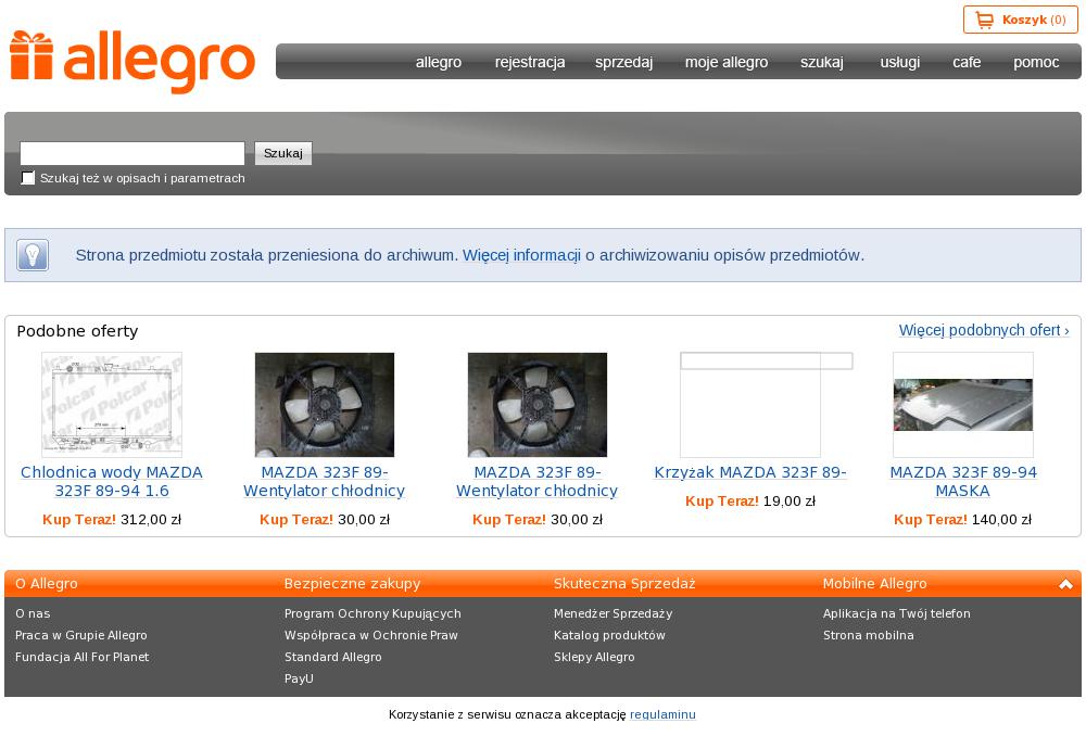

Postprzez patrzyk » 12 lip 2011, 21:40
kolego !! kup tutaj u tego Pana : http://allegro.pl/mazda-323f-323-f-89-9 ... 57663.html
zadzwon do niego czy ma do tego i tego modelu chlodnice i zaplacisz 180zł z przesyłka za chlodnice na prawde dobrej jakosci. sam u niego kupowalem i mam juz ponad miesiac na razie ta chlodnice i ZERO przeciekow itp. jest w stanie idealnym. na prawde polecam go super obsluga itp.
wiecej wydasz na te wszystkie badziewia typu kleje. przeznacz to lepiej na ta chlodnice i bedziesz w 100% zadowolony to Ci moge obiecac.

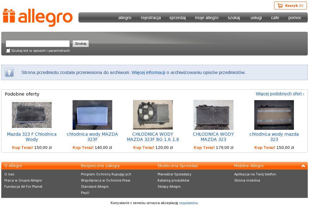

Postprzez Ghostx » 12 lip 2011, 23:22
O super na pewno sie do niego odezwę ale chciałbym tez poznac wasza opinie do tego ogłoszenia
http://allegro.pl/chlodnica-wody-mazda- ... 69050.html

Postprzez Hanczak » 12 lip 2011, 23:48
ja mam właśnie z tego ogłoszenia i nie narzekam :)
