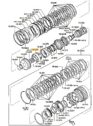

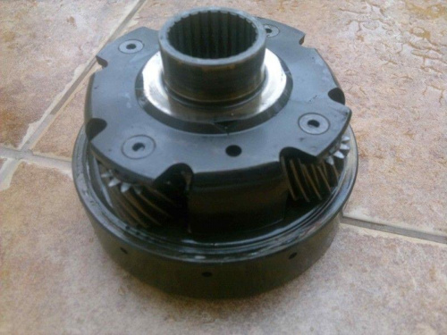

Siadła skrzynia :(
Już wiem co to jest, podobno to wspornik tylny ze skrzyni biegów za 1450 w serwisie w Szczecinie.
Numer katalogowy to FX01-19-570. Może wiesz gdzie taniej mozna kupić?
Przenoszę do odpowiedniego posta...skrzynia to nie prędkość MAX – Edit by radar88
