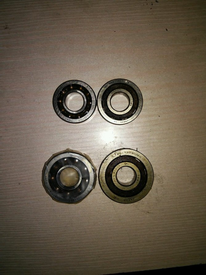

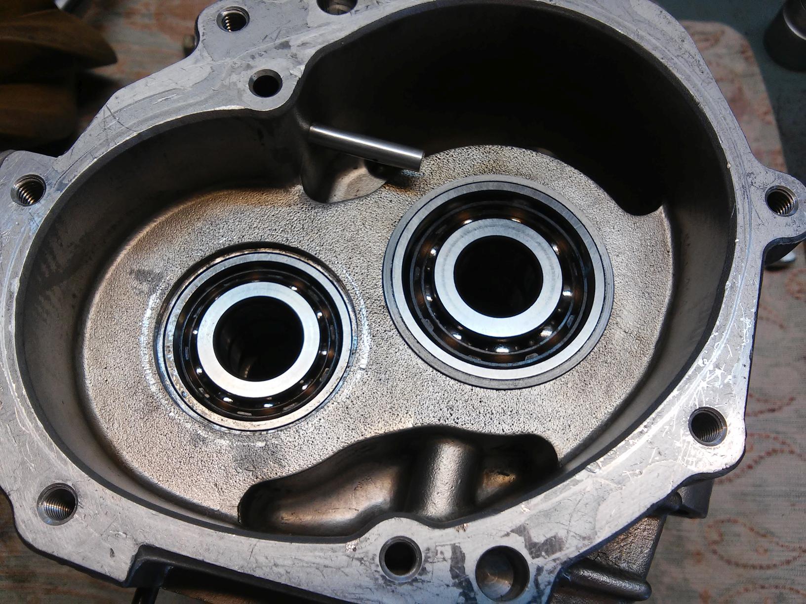

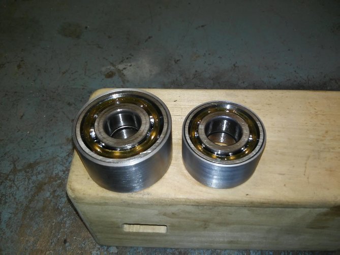

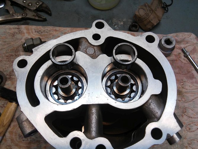

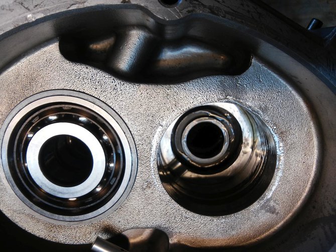

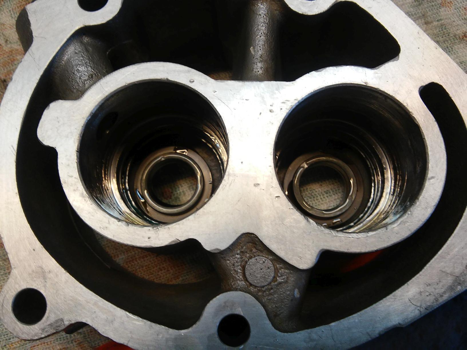

Podsumowanie akcji z regeneracji kompresora metodą kolegi z Białorusi
Wszystko fajnie, poza tym, że 2 pary nowych łożysk są mniejszej średnicy niż oryginalne, dlatego trzeba było zrobić dystans, reszta pasuje a efekty będzie widać za jakiś czas.
Kompresor założony, odpala, nie kopci (stary dawał dyma już po postoju około 1-2 godzin), zrobione jest obecnie 180km i póki co nic nie ubyło. Jest jeden minus i pewnie będzie się trzeba nad tym pochylić, bo coś w nim brzęczy. Zdejmowałem drugi raz i franklin go przejrzał. Był jakiś zadzior na wirnikach ale nadal jest trochę głośniejszy niż powinien.
Na razie będę obserwował i zdawał relację co się dzieje. Jak będzie OK to poprawimy ten hałas
Tutaj widać różnicę w łożyskach – po prawej stare, po lewej nowe
