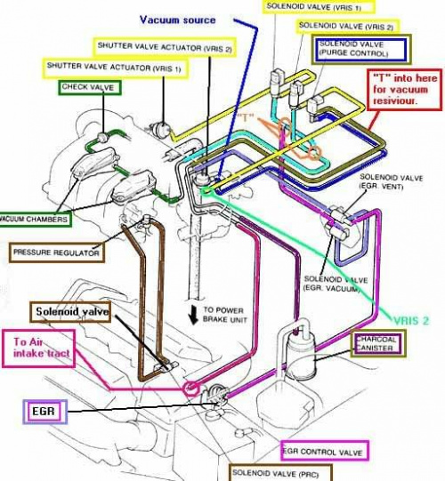

Może ktoś wie jaka powinna być wartość napięcia na przewodzie sygnałowym z czujnika ciśnienia bezwzględnego przy silniku unieruchomionym, po włączonym zapłonie i przy obrotach 800 obr/min
Może ktoś ma schemat połączenia podciśnienia z kolektora ssącego do map sensorów przymocowanych do kolektora ssącego, a może ktoś zechce rozrysować na podstawie swojego modelu.

Postprzez qbass » 12 sty 2008, 20:31
rysz_mit napisał(a):wykazywało błąd przepływomierza, podstawiony inny te same objawy,
Na pewno ten podstawiony jest sprawny?
rysz_mit napisał(a):Może ktoś ma schemat połączenia podciśnienia z kolektora ssącego do map sensorów przymocowanych do kolektora ssącego, a może ktoś zechce rozrysować na podstawie swojego modelu.
Może to coś pomoże Obrazek
