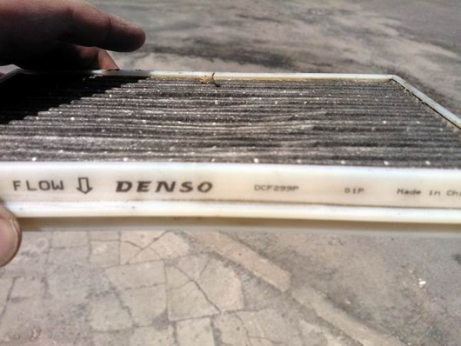

Stary wyglądał tak:
jak widać jest to filtr węglowy DENSO DCF299P

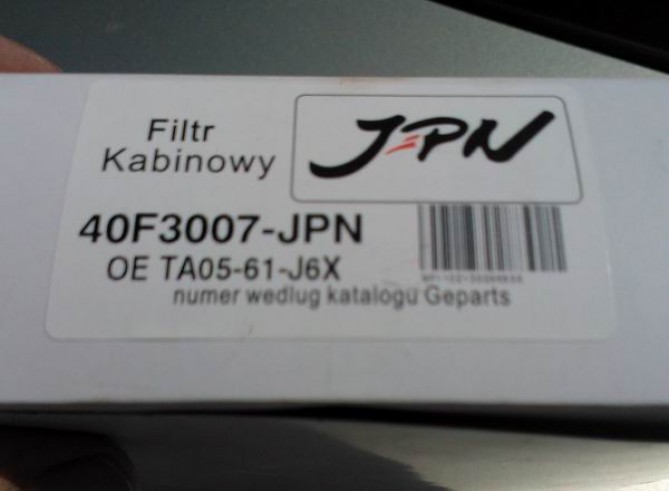

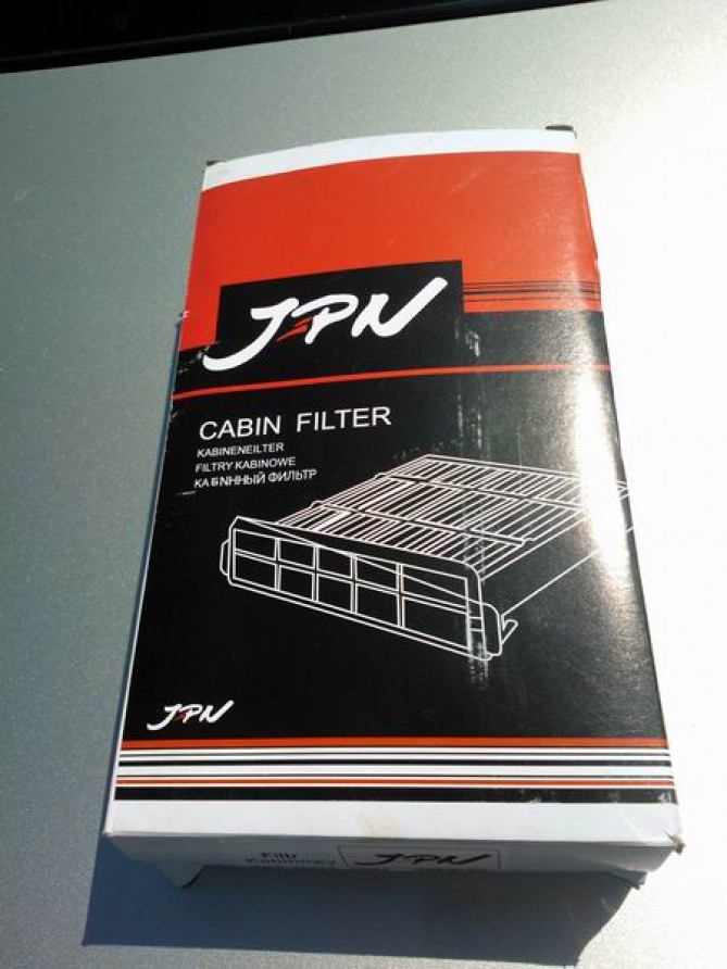

Filtru węglowego jak na razie nie mogłem nigdzie namierzyć więc .... w cenie około 40PLN (taniej niż w Carspeed) kupiłem filtr "pollenowy" (?) o taki:
A tutaj etykietka:
Lepszy taki czysty filtr niż chyba używanie starego ;)
Tylko nie wiem dlaczego małe, chińskie rączki tak oznakowali kierunek przepływu powietrza, że nie ma sposobu aby ten filtr zamontować zgodnie z tym kierunkiem :D
Da się zamontować odwrotnie tylko. No chyba, że pozbylibyśmy się dolnych "wąsów", które wchodzą w gumową zaślepkę.

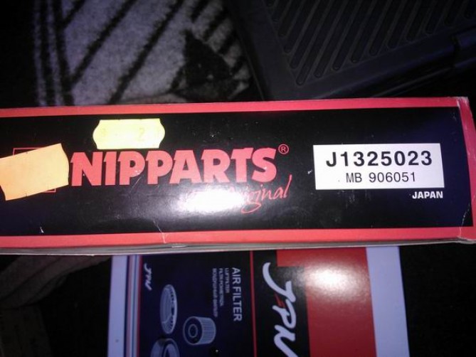

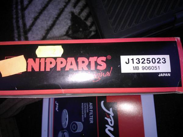

Przy okazji wymieniłem filtr powietrza aby silnik mógł lepiej oddychać i zamontowałem coś takiego:
NIPPARTS J1325023 MB 906051
Kosztował 27PLN i co najważniejsze był akurat w sklepie ;)
