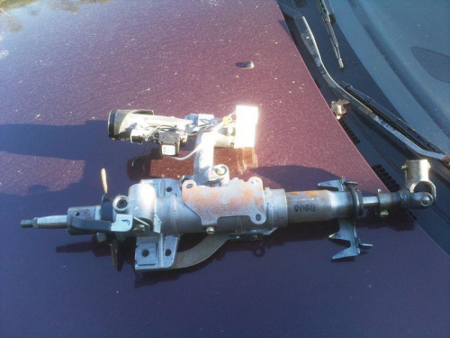

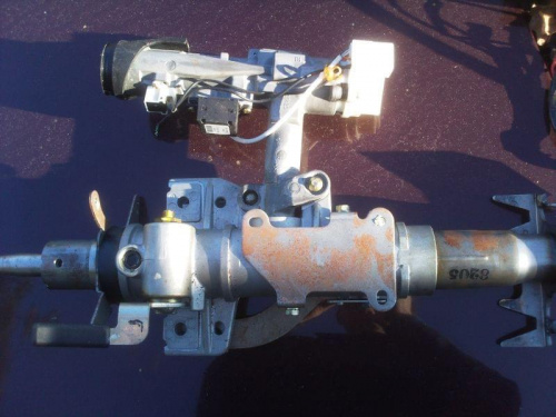

Postprzez radar88 » 7 paź 2010, 14:52
Przepraszam że nie dodałem wczoraj zdjęć lecz zły dzień(odebrany telefon od szefa z nie za miłymi wieściami) i nie miałem głowy do tych zdjęć,lecz dzisiaj już są ;)
No więc tak,najprościej będzie wypięcie calutkiej konsoli z auta,potem odkręcić kawałek kolumny aby zostało nam coś takiego:
lecz schody zaczynają się na tych śrubach o stożkowym kształcie jak już wspominałem:
Jak Ci się uda te śruby rozmontować to proszę Cię o podanie sposobu na nie,ponieważ chętnie bym wymienił stacyjkę w moim aucie (2 klucze).

Postprzez Marek 161BD081 » 8 paź 2010, 06:14
radar88 napisał(a): ...
To są standardowe śruby tzw. "zrywalne" – dokręcasz taką do momentu aż łepek się urywa.
To taki rodzaj "zabezpieczenia" utrudniającego ich wykręcenie osobom niepowołanym :D
Faktycznie – najprościej jest dospawać coś do niej i dopiero wówczas wykręcać.

Postprzez radar88 » 8 paź 2010, 11:10
Lecz i tak Cie chyba będzie czekało rozkręcanie całej deski rozdzielczej i jej wyciągnięcie,ponieważ aby wyciągnąć ten kawałek kolumny musisz mieć miejsce aby odkręcić ja przy ścianie grodziowej,a druga kwestia to że stacyjka dość głęboko jest założona w desce,trzecia nawet jak byś chciał wyciągnąć bez ściągania deski to się możesz na męczyć,spójrz pod spód ile masz kabli + kawał rury w samej desce.
Nic ja życzę jak największego powodzenia i aby się udało ;)
Co do tych śrub to owszem rozwierci się lecz to wszystko wygląda łatwo jak się część kolumny kier ma w ręku w wyciągnięcie jej to nie lada wyzwanie ;)
