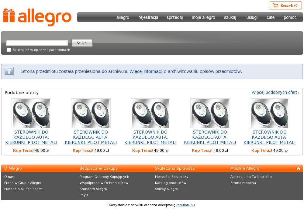

Witam, mam następujący problem – kupiłem taką centralkę:
http://allegro.pl/sterownik-do-kazdego- ... 54456.html
Podłączam sterownik do tej wtyczki:
http://zapodaj.net/images/9c0a35ee5201.jpg (zdjęcie nie jest moje, znalazłem je w którymś temacie o centralnym).
Najpierw sprawdziłem kable miernikiem, na zielono-białym jest cały czas 12V, czarny to masa, na czerwonym pojawia się impuls ~12V przy zamykaniu, na zielonym ~12V przy otwieraniu (lub odwrotnie, nie pamiętam w tej chwili).
Podłączyłem kable ze sterownika tak:
biały i biało-czarny – odpowiednio zamykanie i otwieranie czyli czerwony i zielony we wtyczce
żółty i żółto-czarny – masa (czarny we wtyczce)
czerwony z bezpiecznikiem – 12V, zielono-biały we wtyczce
czarny – masa, czarny we wtyczce.
Wydaje mi się, że podłączenie jest prawidłowe ale przy przyciskaniu otwierania z pilota słychać tylko pojedyncze 'cyknięcie' przekaźnika w sterowniku i nic się nie dzieje, po przyciśnięciu zamykania z pilota słychać 2 cyknięcia i również nic. Zamykanie i otwieranie z kluczyka w tym czasie działa prawidłowo, więc gdzie szukać przyczyny ?

Takie objawy u mnie dawała odłączona masa od centralki.
