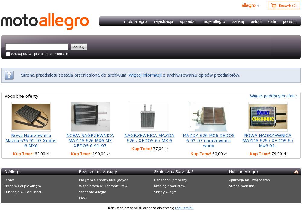

A tu nowa nagrzewnica:
http://moto.allegro.pl/nagrzewnica-mazd ... 20195.html
