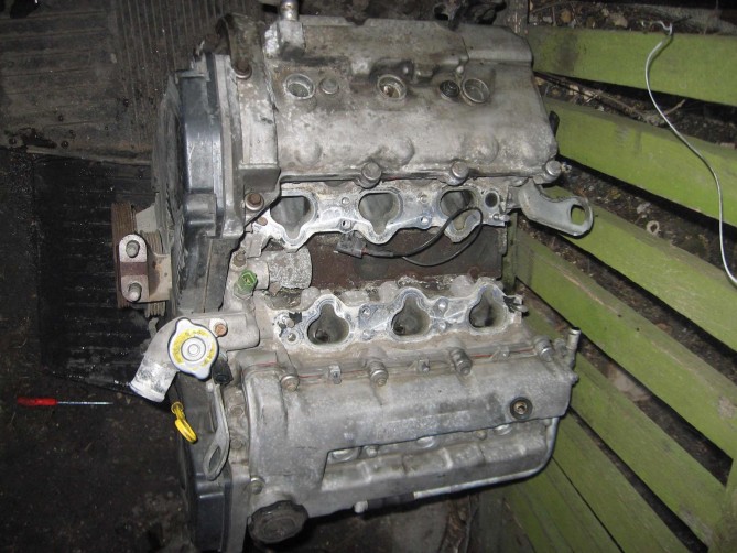

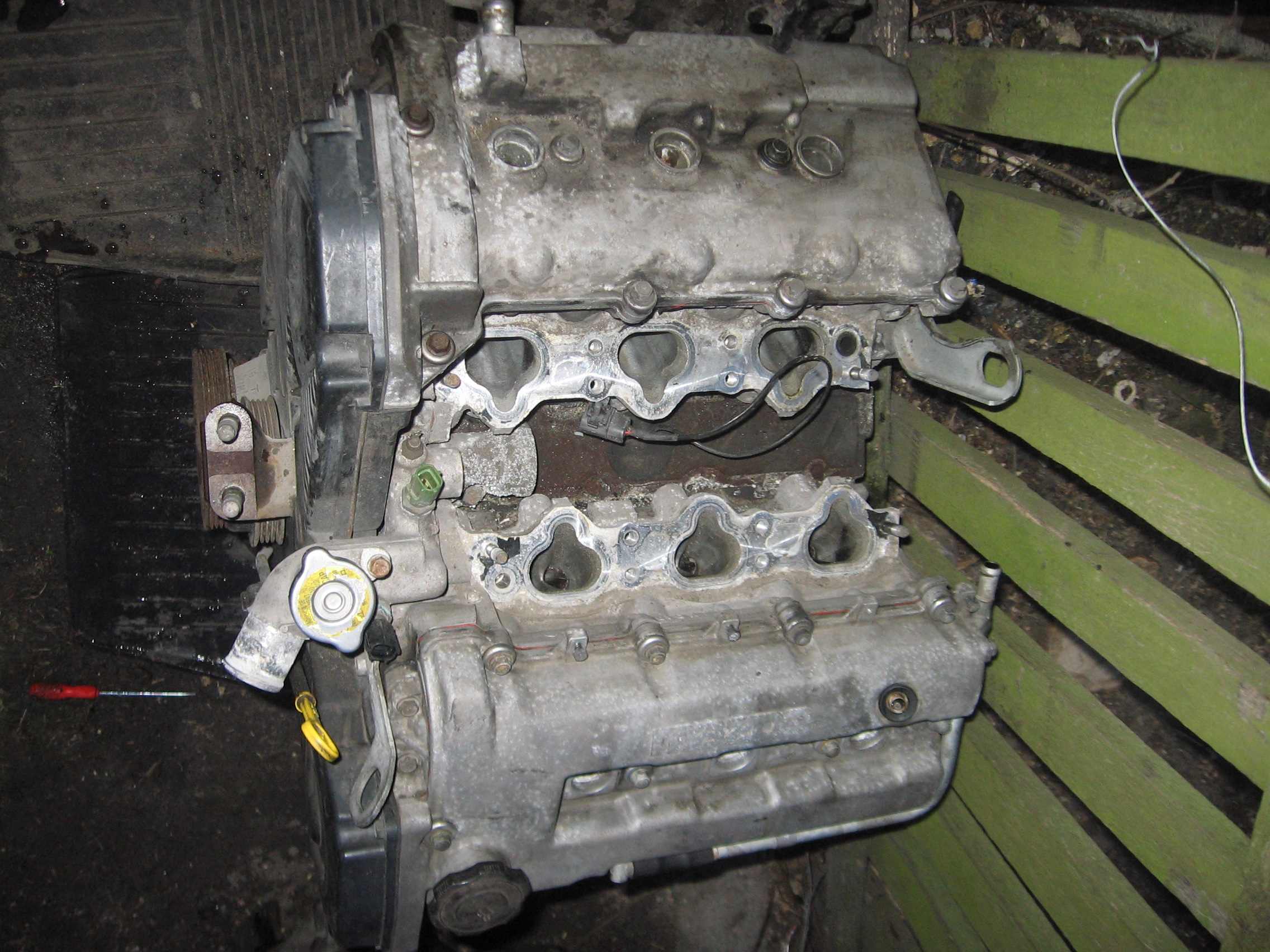

Postprzez jedrzej07 » 2 kwi 2014, 08:17
Był stukowy tylko zależnie od rocznika, ja miałem 94 i stukowy był, potem zmieniałem w nim silnik na 98 i tam już nie było tego czujnika.
Na foto mój silnik wyjęty z 94r na którym widać a którym miejscu znajduje się czujnik stuku (na środku pomiędzy głowicami)

Postprzez maciekzx » 2 kwi 2014, 09:30
U mnie rocznik '93 i taki błąd mi wyskakuje. Więc czy to może być winowajcą?
