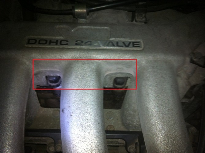

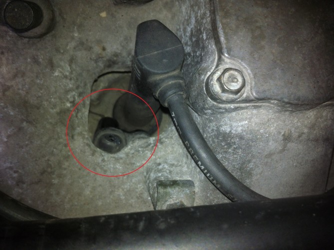

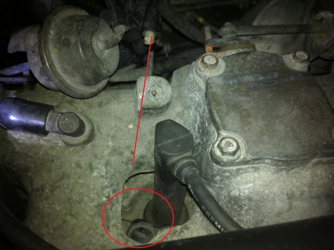

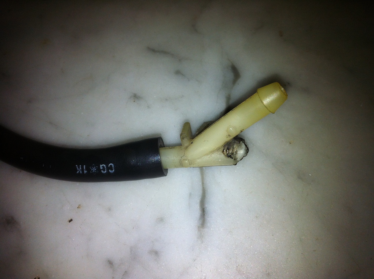

Postprzez tomilon » 1 sty 2014, 19:44
Witam.
Przez przypadek odłamałem element prawdopodobnie od układu podciśnienia ( wychodził z elektrozaworu podcisnienia porzez trójnik do elementów które są pod kolektorem.
Mam pytanie odnosnie tych elementow pod kolektorem ? jak to sie fachowo nazywa, szukam tej czesci bo bede musial wymienic, trójnik nie problem , jakis dopasuje ale ten element pod kolektorem niestety nie da sie naprawić :(
ułamany przewód
widok od strony tylnej kolektora
przod kolektora
odłamany przewód
tomilon

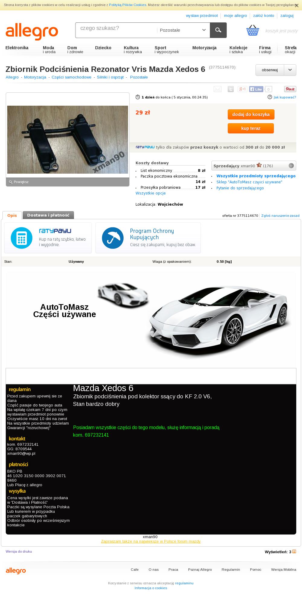

Postprzez lukkil » 3 sty 2014, 12:24
różnie na to wołają ale szukaj pod hasłem: zbiornik podciśnienia rezonator vris
tu masz takie cuś:
http://allegro.pl/zbiornik-podcisnienia ... 14670.html
