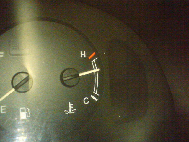

mam pyt czy wszystkim posiadacza xedosia 6 2.o tez tak pokazuje temp wody ??bo ja miałem wiecej odrobinke a teraz pokazuje mniej wymieniłem termostat i nadal jest tak samo.Chciał by dowiedziec sie czy mam dobrze czy zle na przykladzie innych
czy ktos ma tak samo??

Postprzez Qchar » 7 lut 2013, 20:32
Bardzo dobrze <spoko> i oby tak było zawsze :)

Postprzez Hazu » 7 lut 2013, 21:13
Nie przejmuj się takimi bzdetami.
Jak w czasie pracy stoi sztywno w tym położeniu to jest dobrze.
Ja w swoim też tak mam zawsze, chociaż były w nim 4 różne silniki.
