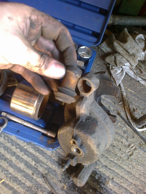

Postprzez dgolf » 27 cze 2012, 13:50
Co do zapiekania się zacisków, niedawno rozpracowałem o co z tym chodzi. Regularnie co 15.000 nie odbijało mi prawe albo lewe koło i to na tyle, że auto na V biegu nie miało siły przyspieszyć, a klocki śmierdziały. Wymieniałem wszystkie gumy, smarowałem i co pół roku niespodzianka w trasie. Zawsze blokowało mi tam, gdzie jarzmo pracowało w gumie. Okazało się że otwór w prowadniku, w którym włożona jest guma skorodował i zmniejszyła się jego średnica. Nawet po przesmarowaniu w tym miejscu pracowało ciężko, aż w końcu prawie stawało. Rozwierciłem dziada, aż unosił się brązowy dym od rdzy, przesmarowałem smarem do prowadników, tłoczek smarem do tłoczków/cylinderków. W wyniku tego zarówno jarzmo, jak i tłoczek przesuwam lekko palcami. Wcześniej ni hu hu. <faja> Hamulce teraz są skuteczniejsze ze względu, na brak ciągłego tarcia. Wolniej się przegrzewają przy ostrej jeździe.
P.S. Teraz Was sprawdzę – prawidłowo montuje się zacisk (cylinderek) napełniony płynem czy pusty? ;)
Winowajca

Postprzez Lowiec » 4 lip 2012, 22:27
Co do zapiekania...półtorej roku temu zabrałem się za dziadostwo i zgodnie z powiedzeniem, że jak się ruszy g to śmierdzi. Właśnie udało mi się wygrać z prawym zaciskiem, który wcześniej regenerowałem (czyściłem wiertarką, papierem ściernym, malowałem, wymieniłem gumki, nasmarowałem). Zaczęło się tak ze trzy miesiące temu na dohamowaniach z tyłu wyło. Okazało się, że o ile cylinderek trochę się wychyla i dociska klocki to dociska je tylko stroną z wykręcanym swożniem a strona ze swożniem długim stoi jak zaczarowana. Skubaniec tak się zapiekł, że można było jedynie dokręcić swożeń do jarzma zacisku. Moczyłem, waliłem młotkiem, podgrzewałem, prosiłem, psiknąłem wd, udało się. Sam swożeń jest ok ale otwór nań....masakra. Teraz się wsio moczy w nafcie. Wcześniej miałem zapieczony cylinderek w lewym zacisku – uszczelka wkoło cylinderka była nauchnięta jak balon. W efekcie zabaw mam extra lewy zcisk do zregenerowania. Prawego nie kupiłem bo jakoś za drogie były na alledrogo.
Zawsze zakładałem puste cylinderki i odpowietrzałem na włączonym silniku.

Postprzez lukkil » 4 lip 2012, 22:52
czym smarowałeś prowadnice zacisku że się tak zapiekły?
a tak w ogóle tłoczek czym smarujecie? wazelina techniczna może być? ja będę walczył z prawym zaciskiem – stoi tłoczek niestety :(
Od: 7 paź 2009, 15:37
Posty: 1066 (0/2)
Skąd: Grodzisk Mazowiecki
Auto: Xedos 2.0 V6 1996r
Postprzez Lowiec » 4 lip 2012, 22:55
Ten mógł zostać potraktowany smarem miedziowanym albo wazeliną. Teraz potraktuję jakimś smarem syntetycznym. Pewnie za pół roku znowu walka.
