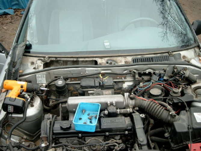

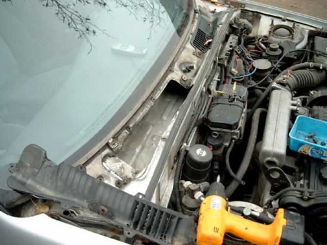

Zracji ze nadeszła zima a dotychczasowe webasto grzalo tylko środek i było na benzynę (bedzie grzalo paska) zakupiłem i uruchomiłem w dniu wczorajszym webasto wodne które ogrzewa wnetrze auta i silnik. Sterowane jest czasowo czyli ostawiam że ma sie włączyc o 7 rano tak abym o 7/30 miał ciepło lub pilotem. Polecam wszystkim którzy maja troszkę zaciecie i mały nadmiar kasy. Mnie wszystko wyszło kupowane na allegro około 550 zł tak że nie jest tak tragicznie. Za to dziś rano wszystkie autka zamarznięte ( – 3 było) na parkinku pilotem włączyłem i po 30 min nie ma szronu na szybach i silnik ma około + 40C. Aż sie lepiej poczułem :D .
Dla tych co nie wiedzą jak webasto działa
Pobiera zimny płyn z silnika ogrzewa i elektryczna pompa wodna tłoczy do nagrzewnicy wentylator na drugim stopniu grzeje środek i ciepły płyn wraca do silnika i tak aż do czasu aż płyn osagnie 75 C i wtedy wylącza sie webasto samoczynnie.
A to kilka fotek z instalacji:

Jest to urządzenie paliwowo-elektryczne.
Z tego co wiem o budowie i zasadzie działania tego "piecyka" to:
– urządzenie pobiera za pomocą autonomicznej pompy paliwa ON, lub beznzynkę ze zbiornika samochodu. (zużycie ok 0,2 – 0,4 litra na godzinę grzania.
– pobiera prąd do podtrzymania procesu palenia ( świeca żarowa w ON, nie wiem co w benzynie, ale pewnie coś podobnego),
– pobiera prąd do napędzenia wentylatorka tłoczącego powietrze do komory spalania,
– pobiera prąd do napędzenia pompy wodnej wymuszającej przepływ w układzie chłodzenia.
-pobiera prąd do napędzenia pompy paliwa.
– zasilania sterownika, modułu radiowego itp...
Pobór tego prądu wynosi ok 40W.

JACU626 napisał(a):A to kilka fotek z instalacji:
Wiedze ze zamontowales piecyk w jedynym slusznym miejscu w komorze silnika ;)
