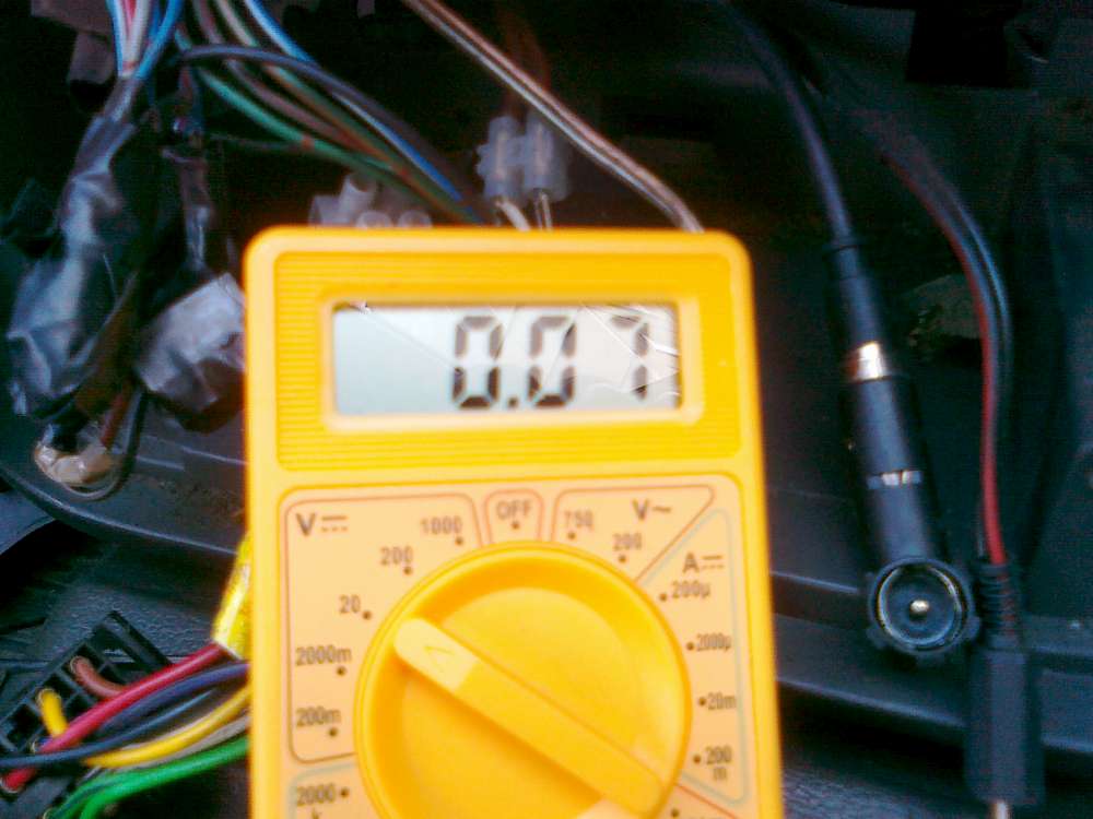

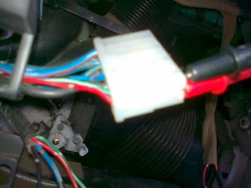

Cześć,
Zniknęło mi podświetlenie zegarów i kokpitu
Po rozebraniu, widzę, że chyba jest coś nie tak, z zasilaniem.
Do zasilania zegarów i kokpitu, używane ą kable – zielony i czerwony:
I czy nie powinny one mieć napięcia 12V?? – bo u mnie jest tylko tyle:
Wszystkie bezpieczniki, które znajdują się pod kierownicą – przy lewej nodze na słupku, są ok....więc nie wiem, czemu tak mało wskazuje napięcia
Proszę o pomoc- co może być nie tak, że wskazania są takie nieskie:(
BTW – czy ma ktoś możę rozpiskę, który bezpiecznik jest od którego w tym modelu??
Dziękuję z góry

Witaj na forum, temat był poruszany, użyj szukajki. Mod pewnie podepnie temat, ale na przyszłość tak szybciej znajdziesz
A jeżeli chodzi o sam problem, to pewnie masz przykręcone ściemnianie zegarów do zera
Bo rozumiem, że podświetlenie nawiewu też świeci słabiutko.
Przekręć tym pokrętełkiem po lewej stronie kierownicy i rozjaśnisz wszystko
Ewentualnie wogóle go nie podłączyłeś jak rozbierałeś deskę
A rozpiskę bezpieczników sam wrzucałem i zdjęcia do nich, więc uszanuj czyjąś pracę, użyj wyszukiwarki, a na bank znajdziesz.

A to na pewno nie jest sciemniacz, bo po odpinaniu nadal nic się nie dzieje – i podświetlenia nie ma w ogóle, nie to, że słabe, czy cos – po prostu nie świeci.
Raz na jakiś czas "mrygnie" i gaśnie – samoistnie.
Podejżewam, że jest gdzieś przebicie lub coś – tylko nie mam pewności, czy napięcie, o którym pisałem powyżej powinno mieć 12V – wydaje mi się, że tak ale chciałbym się upewnić – stąd mój post
