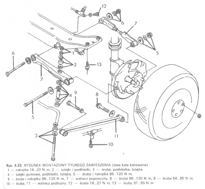

tą fotkę mam w programiku INFOTECH.
pytanie:
Czy śruby mocujące wahacze kupić od razu nowe, czy jak się urwą, to można je zastąpić prętem gwintowanym (kupowanym na metry) o większej twardości (np. 8.8)?

czyli łącznie 2*58 + 4*65 + 2*45 = 466 (zł)
od tego jeszcze odliczyć zniżki jaki już w sklepie mam.
