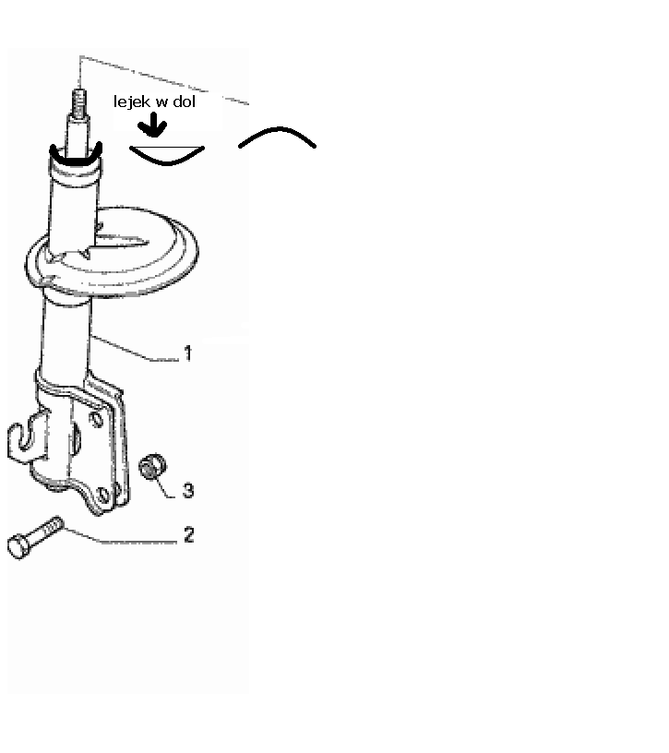

Hey :) Zakupilem zestaw odboii i dostalem z nimi podkladki metalowe. Metalowe podkladki sa po to by odboj nie zasysal oleju z amorka przy dobiciu. Mam problem z montazem podkladki powniewaz jest ona lejowata minimalnie. Zastanawaiam sie teraz ktora strona zamontowac :) wypukleniem do odboju czy odwrotnie ? czy ogolnie nie ma znaczenia :)

Jak już koniecznie musisz ją założyć to na moje oko korzystniej by było wypukłością do góry.

Odbój ma jakieś dopasowanie do tej podkładki? Jak nie to chyba połóż ją na amorze tak, żeby była górka.
Jak masz springi obniżające to obetnij odboje o połowę.

Tyle co amorków sie założyło to żadnej podkładki nie widziałem. Przypadkiem ona nie powinna być na odboju przed mocowaniem amortyzatora?

Wlasnie tez sie zastanawiam :) na cholere mi ta podkladka ale w woreczku z podkladka byla karteczka z napisem. Podkladka odboju przeciw zasysaniu oleju przez odboj gdy go dobije do konca . Dziwne ... no ale jak ja nie mialem a zmienilem juz kilka szt to tez nie widzialem :) na logike sadzilem ze na gore miedzy odboj a mocowanie gornie :P no ok temat nie wazny moze jakis naprawde Inzynier od zawieszenia powie cos na ten temat:)
