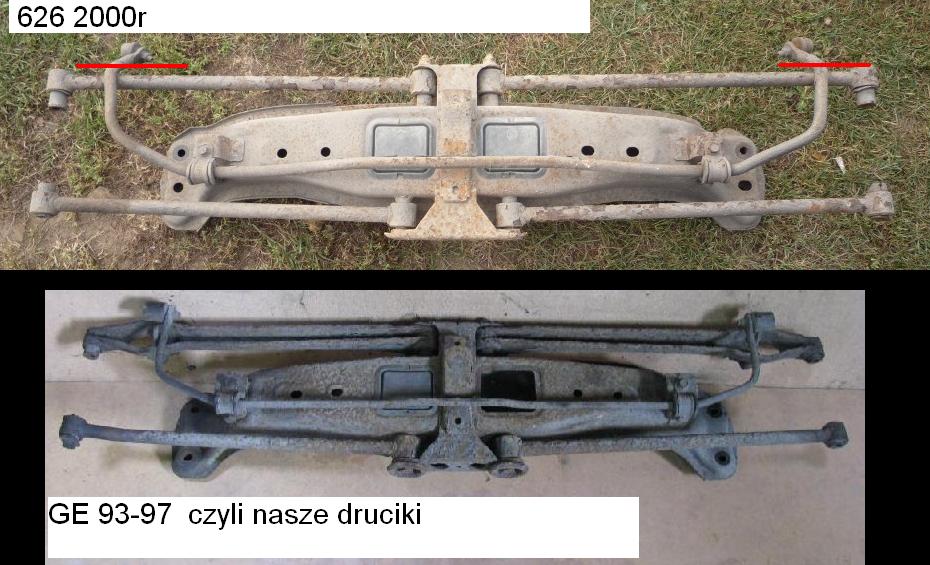

tutaj jeszcze mam ten
http://www.ebay.com/itm/00-01-02-MAZDA- ... a8&vxp=mtr

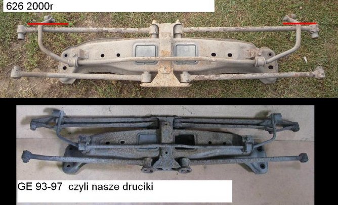

Jeszcze sa stabilizatory na polskim rynku za 50 pln ale trzeba by bylo uciac go w miejscu zaznaczonym i pozniej dac na prase i zrobic mocowania na laczniki tyle ze pewnie te prasowane nowe otwory szybko sie wyrobia i bedzie luz? wiec mozna by bylo obciac stare i wsunac jeden w drugi i tez sprasowac i przyspawac ale takie rozwiazanie tez pewnie nie zda egzaminu :)
A jak zostawimy tak jak jest to laczniki trzeba by bylo dluzsze wziac tyle ze stab by byl wygiety w strone drogi i przeswit sie by zmiejszyl i mozna by bylo czyms zahaczyc :) Chyba ze sie myle :P

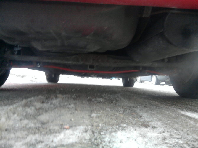

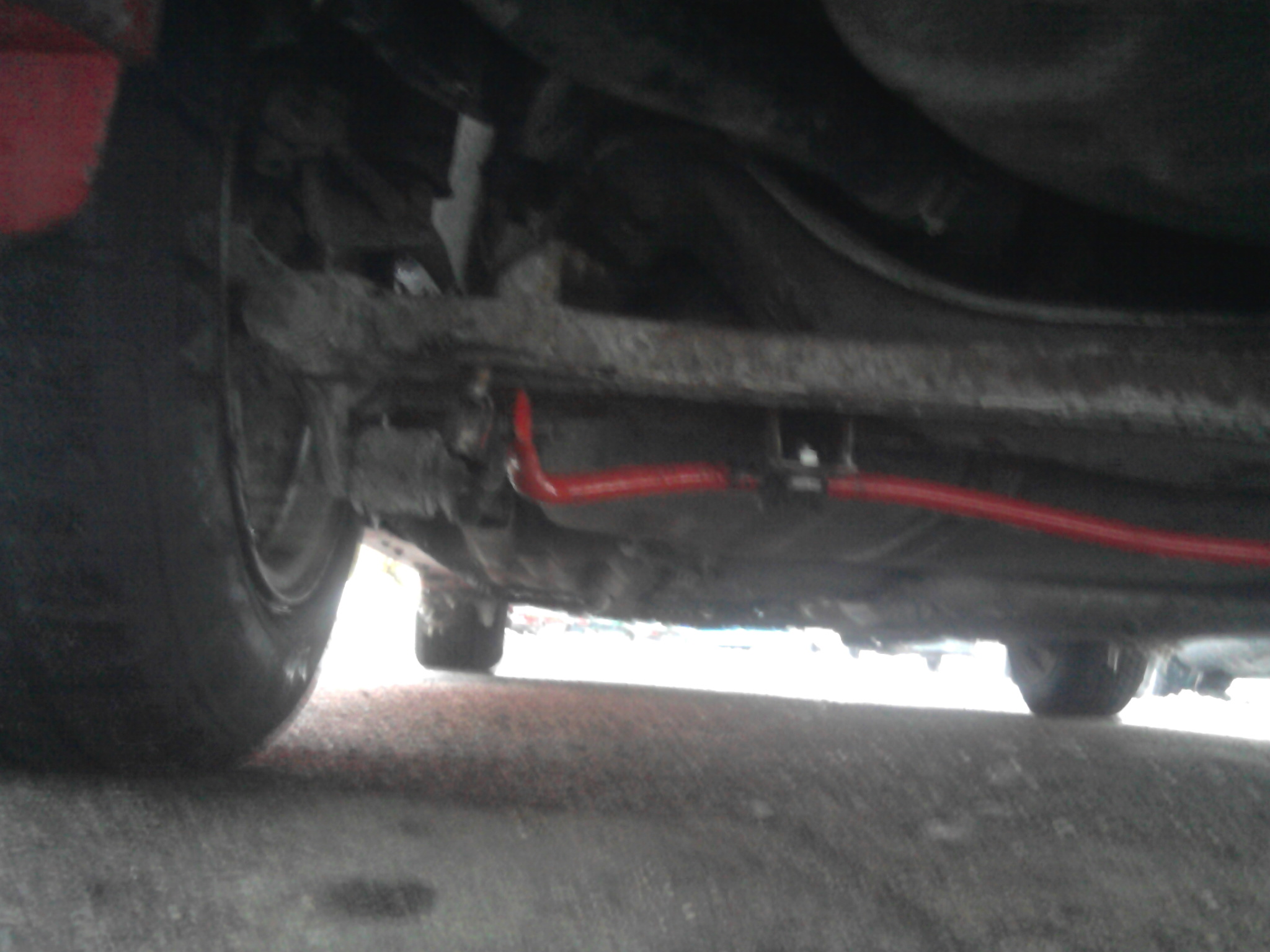

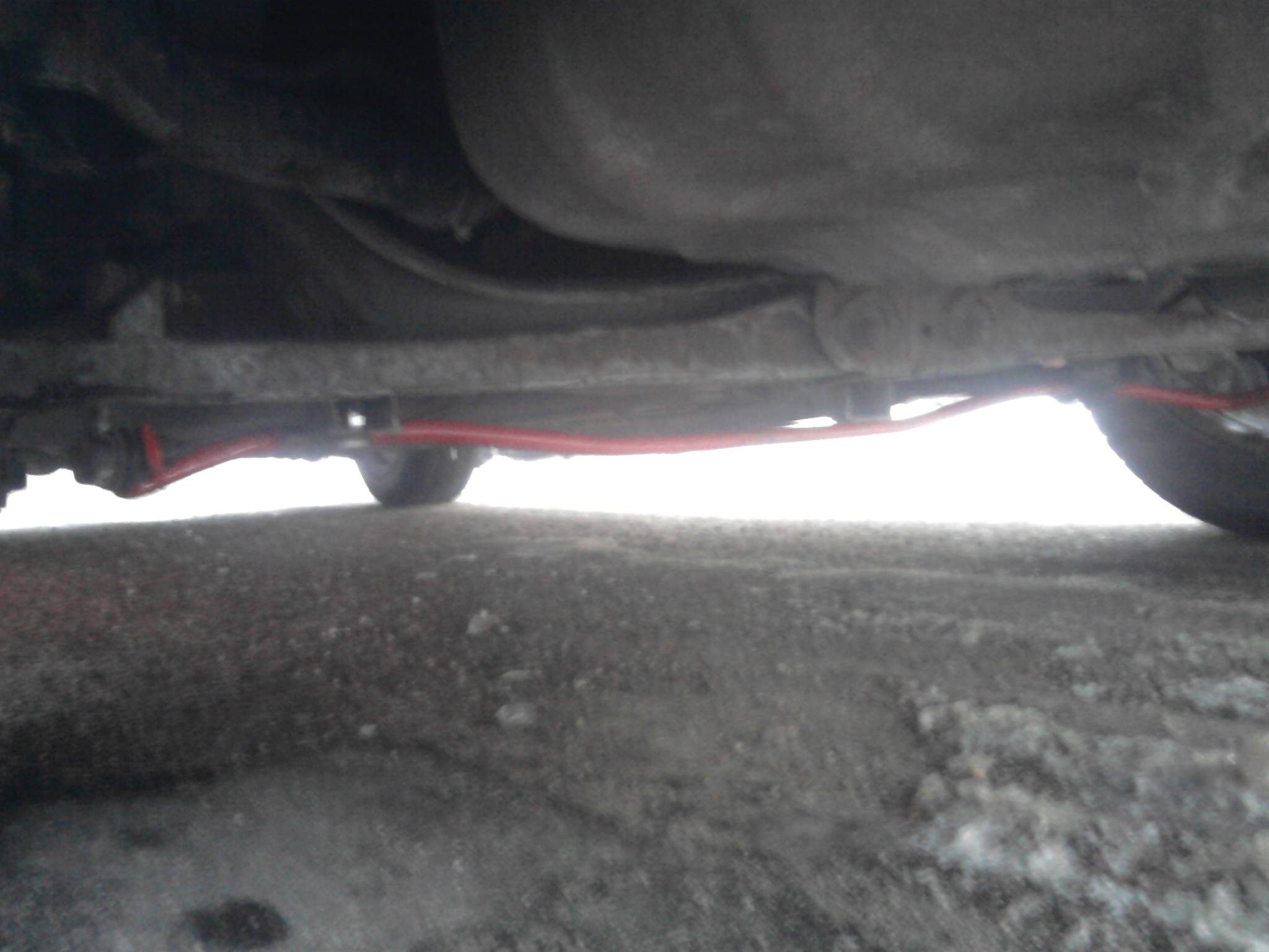

Postprzez szumki44 » 22 mar 2013, 19:18
A wiec tak :P kupujemy staba z 626 2000 R jak na obrazku :)
Odcinamy jak na obrazku :)
Idziemy do kowala ktory nam to sklepie :) (nowe oczka)
Idziemy do zakalu gdzie maja gietarke hydrauliczna :) wyginamy po 2 cm na rogach :D
3 wkladamy gotowy stab do samochodu i cieszymy sie 16mm :) stabem :) przy okazji mozna pomalowac:)
Nie puka nie stuka :) poki co nie urywa lacznikow (mam przejechane 40 km)
Wrazenia ? Przecinak do zakretow . Smiesznie troche bo odrazu prostuje kierownice po puszczeniu jej tak jak by hmm wziac kierownice z konsoli do gier ktora ma ustawione ze odkreca sie do centralnej pozycji...
Wady ? hmm poki co nic :)

Postprzez szumki44 » 23 mar 2013, 09:00
podgrzac i zakrzywic odpada :) :P ja probowalem w piwnicy miedzy cegly wsadzilem i pchalem:P jedyne co to wyrwalo 3 cegly:D nie ma szans :) bez Maszyny sie nie obejdzie i na zimno :)
Wystarczy wygiac po 2 cm na ramieniu i uszy wykuc pod katem kilku stopni ( na wzor starego :) )
I zastosowac mozna mozna wtedy 180siatki laczniki :) badz bardziej wygiac i dac seryjne...
Ja bede wkladac 180siatki bo nie chcialem przegiac z wygieciem. mi brakuje jeszzce 1 cm zeby bylo idealnie wiec wole wsadzic laczniki . Teraz jedze na starych zeby sprawdzic czy nie rozerwie :) poki co o nic sie nie obija ... Jeszcze dla testu pracy wezme kamerke zamontuje pod zawieszeniem i nagram jak to pracuje by upewnic sie bardziej:)

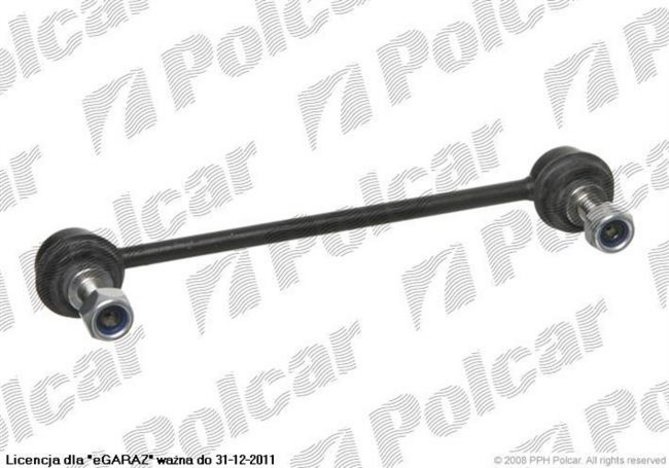

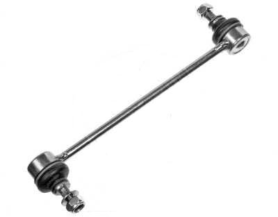

tu laczniki 180 i zwykle tylne. Zdjecia pogladowe !! :)

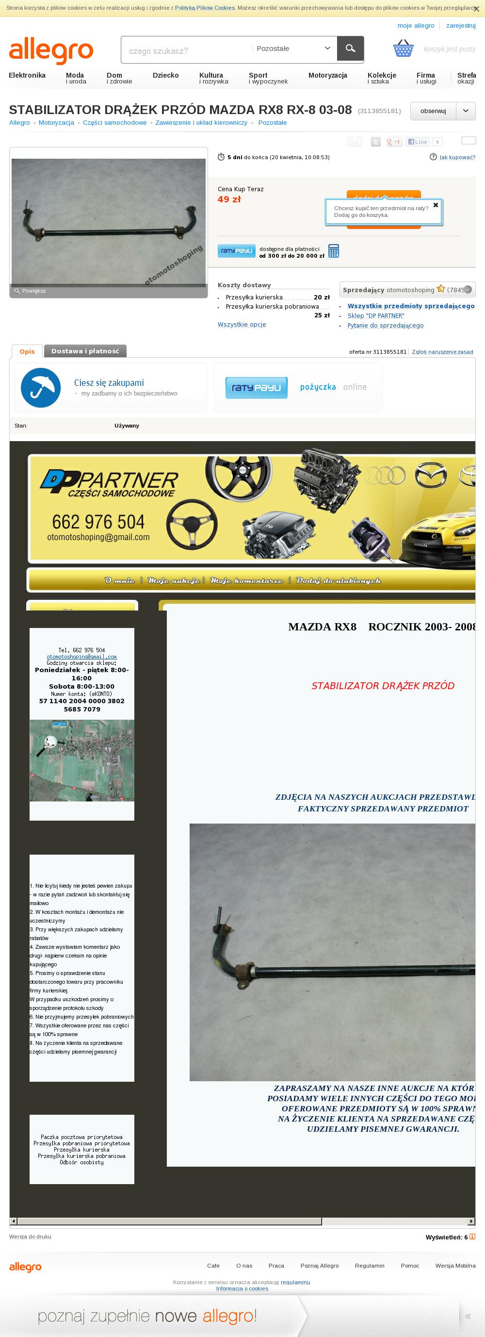

tutaj jeszcze 1 cieakwy z wygladu tylko trzeba by bylo pokombinowac zeby to upchac :)
http://allegro.pl/stabilizator-drazek-p ... 55181.html

Postprzez szumki44 » 15 kwi 2013, 13:06
Ja ten stabilizator wzielem z wesrji Eu i go przerobilem :) jest 16mm ten z rx8 trzeba by bylo pomierzyc ale tez wymaga przerobek wiec sadze ze ten rx8 za mocny i urwie laczniki :)
Co do wypowiedzi Kamila Spidera :D Co do zarzucania tylem hmm ciezko okreslic bo usztywnienie stabilizatorem tylu powoduje ze auto robi sie nadsterowne :) a bez staba jest podsterowne..
Slabszy stabilizator daje nam komfort bo na twardszym wjedzajac w dziure lewym kolem to wtedy prawe tez odskakuje i jest uczucie wielkiego [tiiit]:D
Ogolnie dla mnie rozwiazanie 16mm jest super do jazdy na codzien .
Jazde bez stabilizatora Odradzam strach przy 30km wejdz w rondo a przy 40km na skrzyzowaniu moze grozic wypadkiem badz postawieniem samochodu na 2 kola :) jak w przypadku Citroena Nemo :D na testu losia :D http://www.youtube.com/watch?v=LcM9hkWrImU tu filmik :D
Ja jak cos moge wam odgiac te staby i zaoczkowac :) chyba ze zajme sie pozniej zestawami :D jak ktos by byl by chetny :D to moge zajac sie tym :D haha :D tyle ze koszta beda takie

Postprzez szumki44 » 15 kwi 2013, 18:23
nie wiem czy 16 czy 22 czy 100mm :) jakie ma wplywy. Ale nie pamietam ktos pisal ze 22mm jest w stanie urwac laczniki. wiec sadze ze za mocny badz za slabe laczniki :)
16 mm to akurat taki wzielme bo mniej wiecej wyliczylem ze podejdzie na wzor :)
i mecze go wiec poki co nic nie peklo.
Co do kowala to musisz szukac kowala artystycznego tak to sie teraz nazywa :)
a wygiecie ? niestety prasa :) bo domowym sposobem ciezko bedzie.
Ten z 2000r mazdy jest szerszy o 2cm po bokach ale wystarzcy dac te laczniki odwrocone do siebie i po sprawie :)
