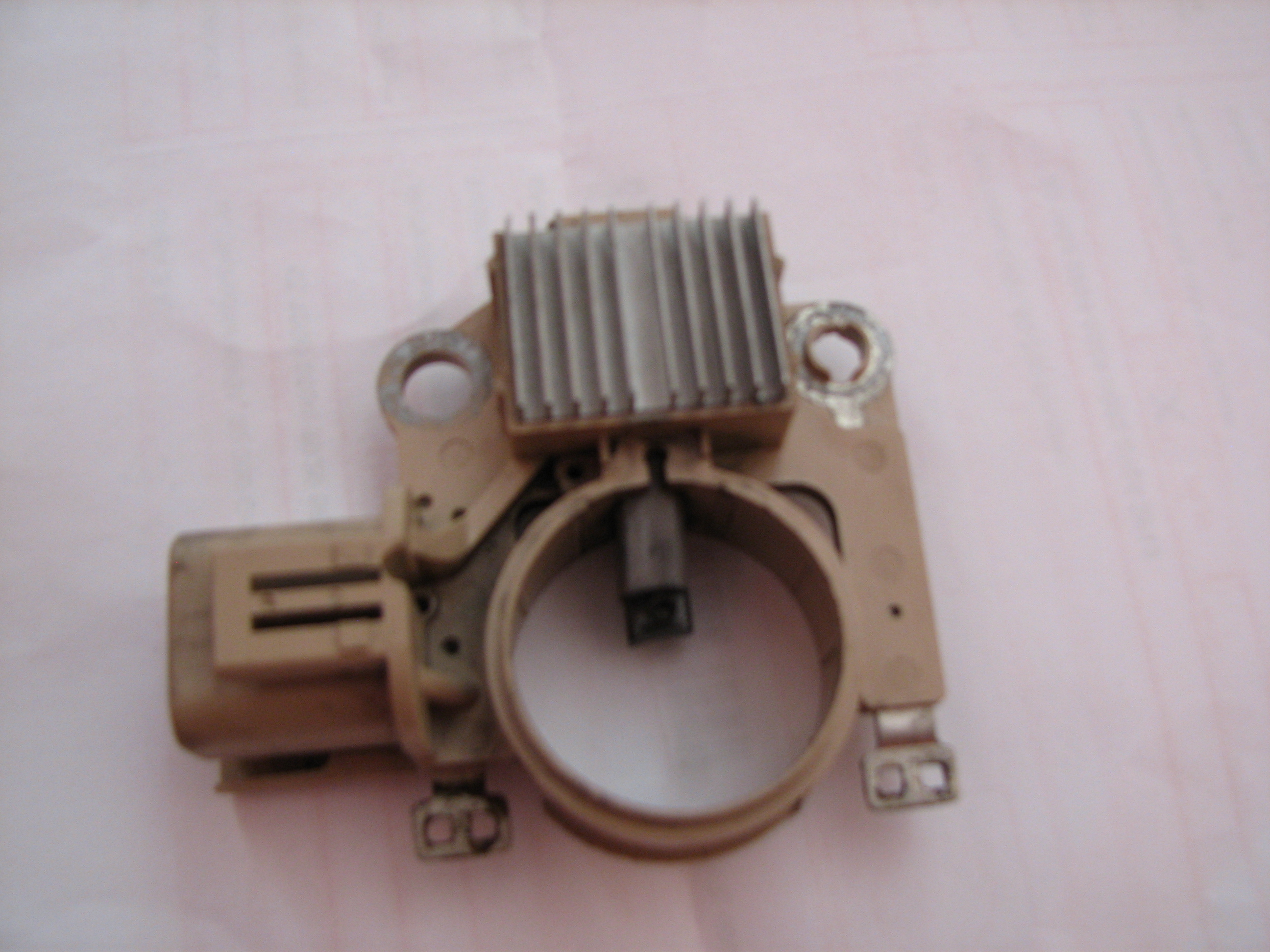

Postprzez zadra » 27 lip 2014, 22:27
No i u mnie umarło...
Dzisiaj przed południem sprawdziłem ładowanie i... jest, i to jakie!!!
16V gdy lekko przegazowałem na postoju.
Oczywiście podczas jazdy do pracy miałem już miernik wpięty gdzieś w kokpit, w instalację i przestałem się przesadnie martwić – podczas jazdy przy 100km/h miernik wskazuje napięcie 15,5V (warunkiem tak niskiego jest uruchomienie świateł i włączenie wentylatora nadmuchowego na IV bieg ;) )
Kurcze, znowu muszę wywalić alternator – już mi słabo :(
wiem kiedy załatwiłem regulator – musiałem popędzić auto na autostradzie na wysokich obrotach,żeby do pracy zdążyć i pewnie przegrzałem układ stabilizatora-temperatury u nas przecież dość wysokie...

Postprzez zadra » 3 sie 2014, 12:56
Przy sprawnym akku powinno być 14,4- dużo zależy od regulatora.
Jestem po naprawie alternatora.
Nie wiem jak Wy to robicie w 1,5h...
Po zamontowaniu nowego regulatora pjechałem do firmy która naprawia alternatory na sprawdzenie.
Ładował z napięciem 14,2V.
Po wstawieniu alternatora do silnika i odpaleniu miernik wskazuje napięcie 13,8V
Być może jest to kwestia miernika.
Ale upierdliwa jest ta naprawa...
21.08.2014
wszystko gra – altek ładuje.
wciąż mam podłączony miernik przy kokpicie.
Przy wyłączonych wszystkich elektrycznych odbiornikach na jałowych obrotach mam 13,9...14,1V
Po włączeniu świateł utrzymuje się napięcie 13,86V.
Nie miałem już problemu z odpalaniem..

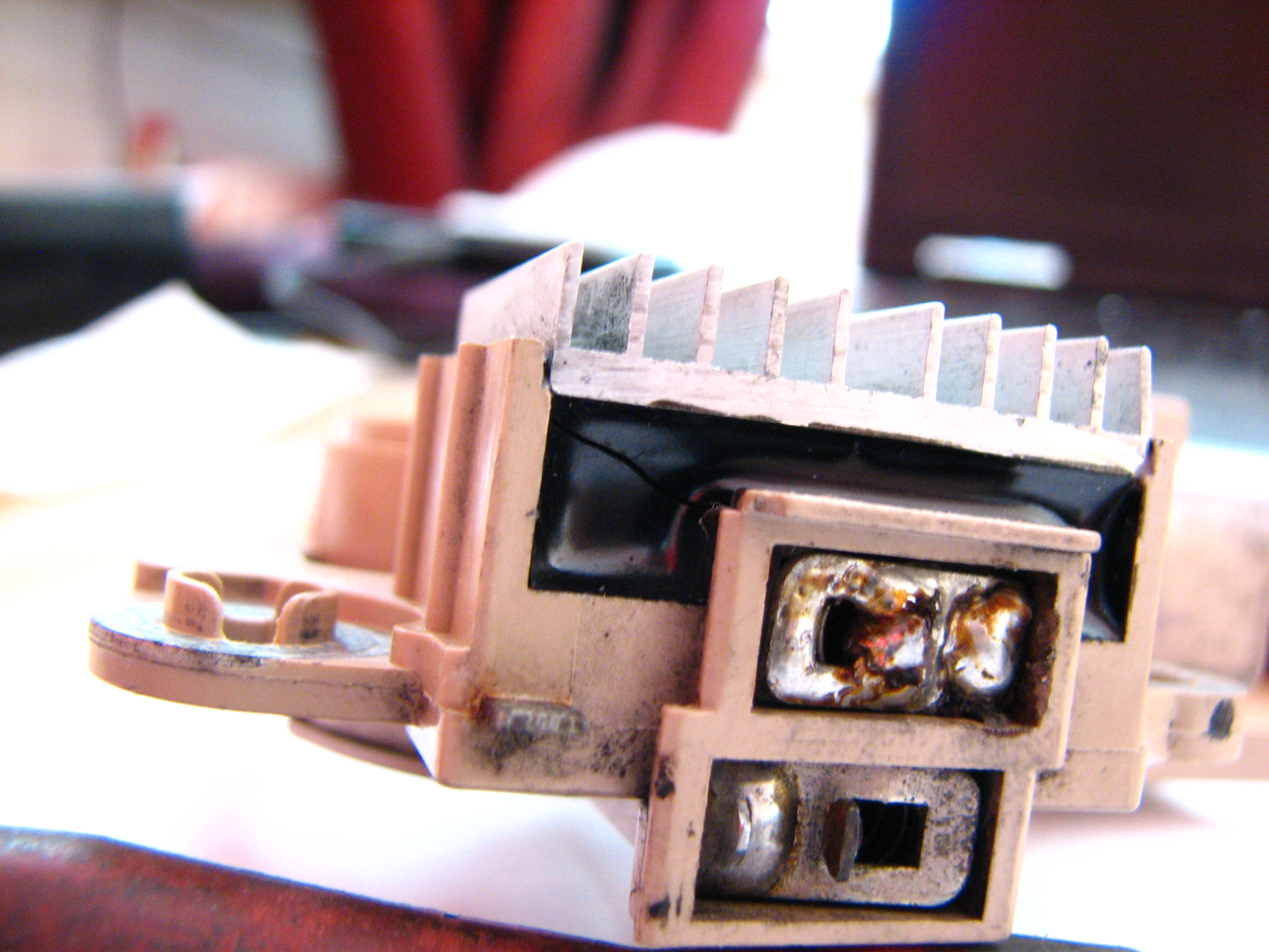

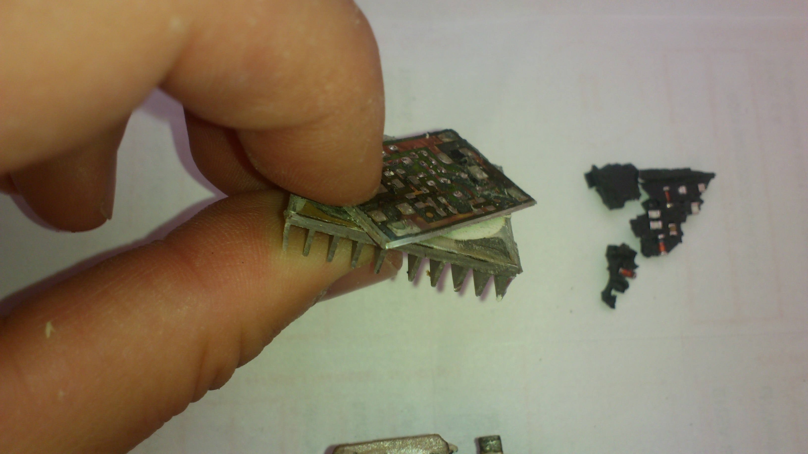

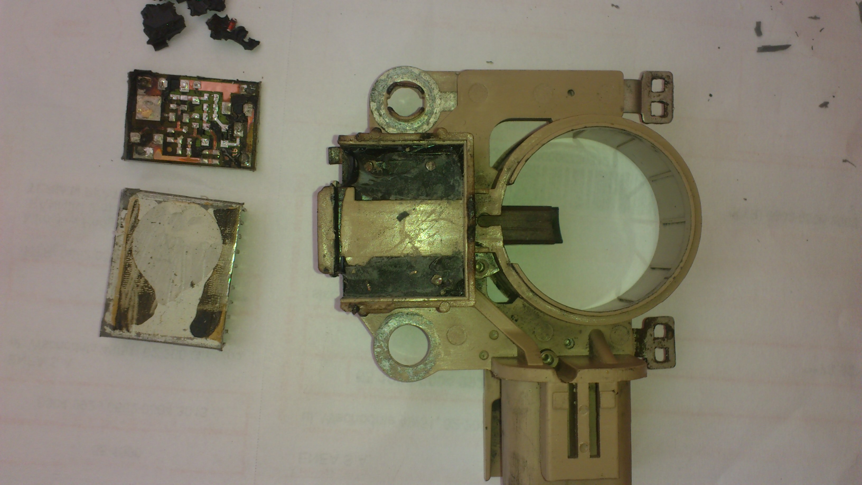

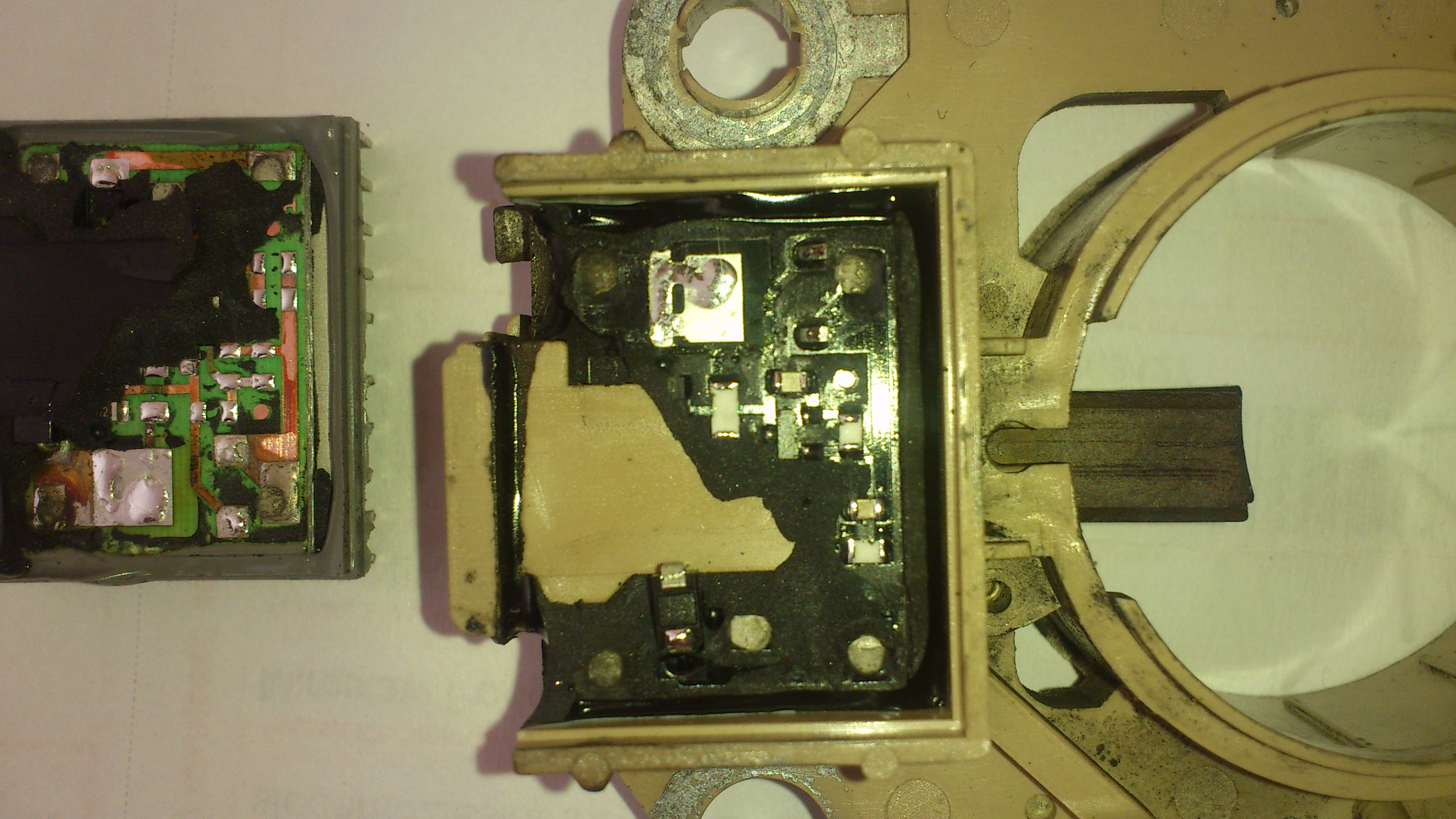

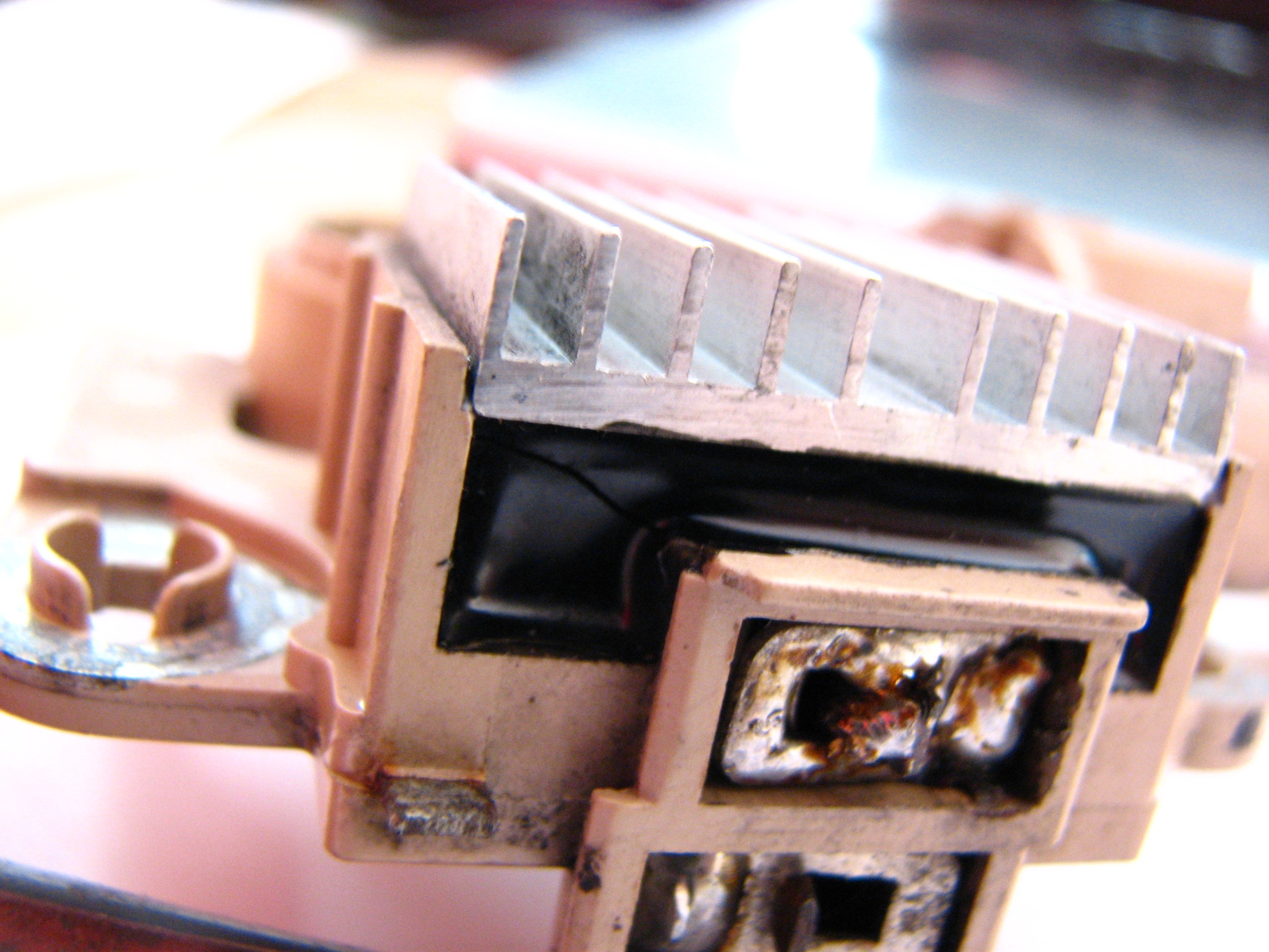

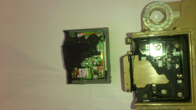

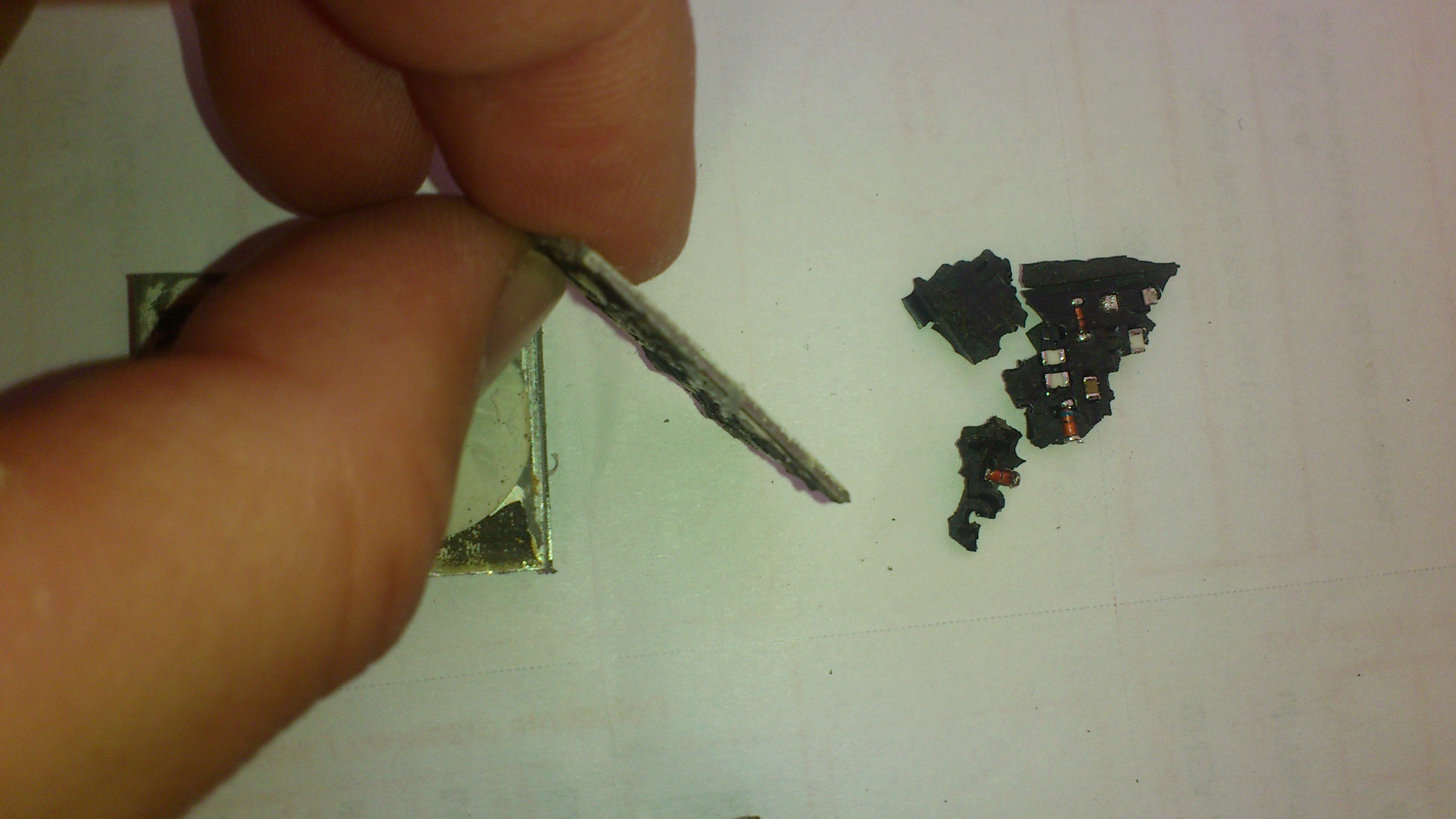

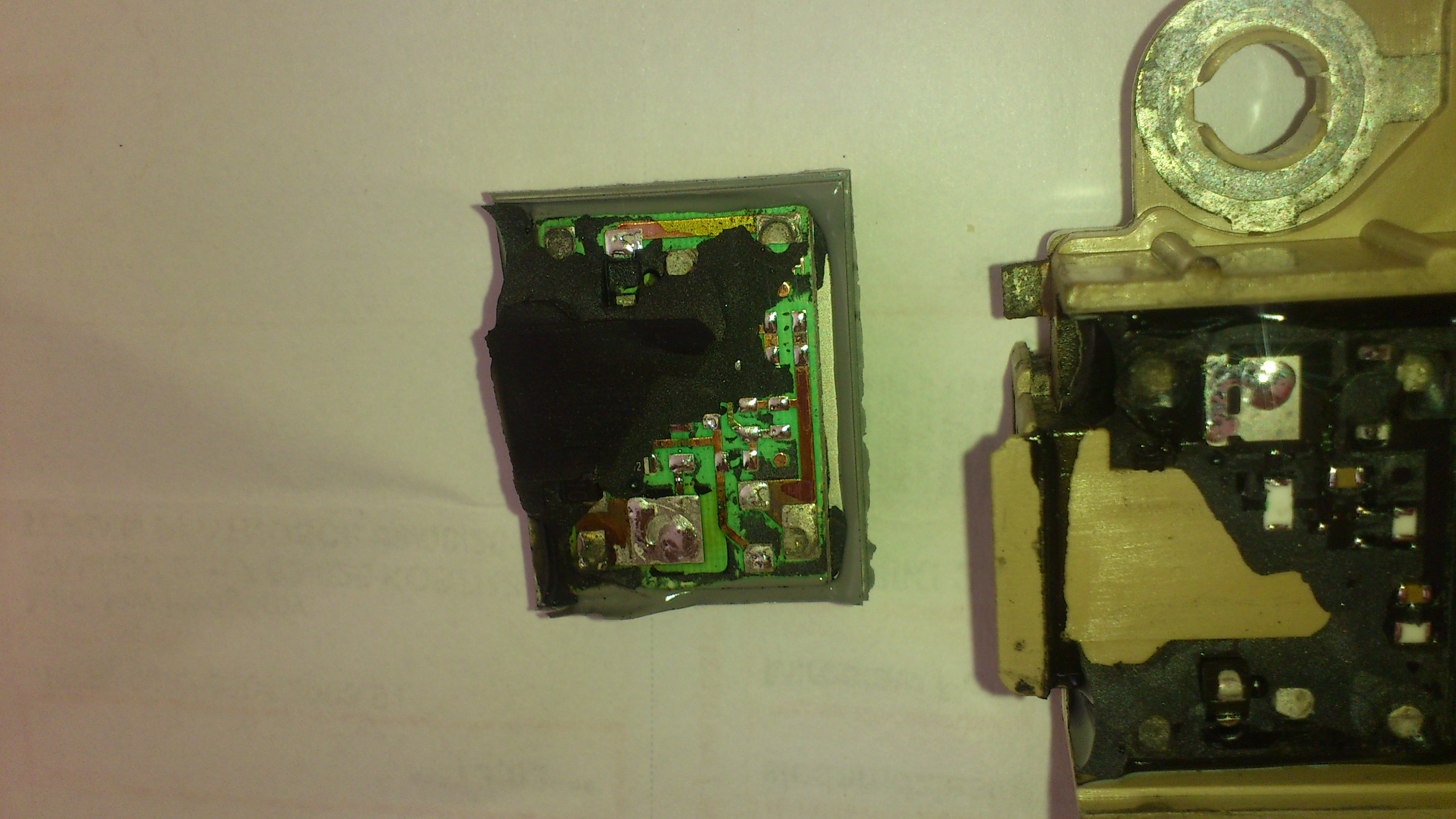

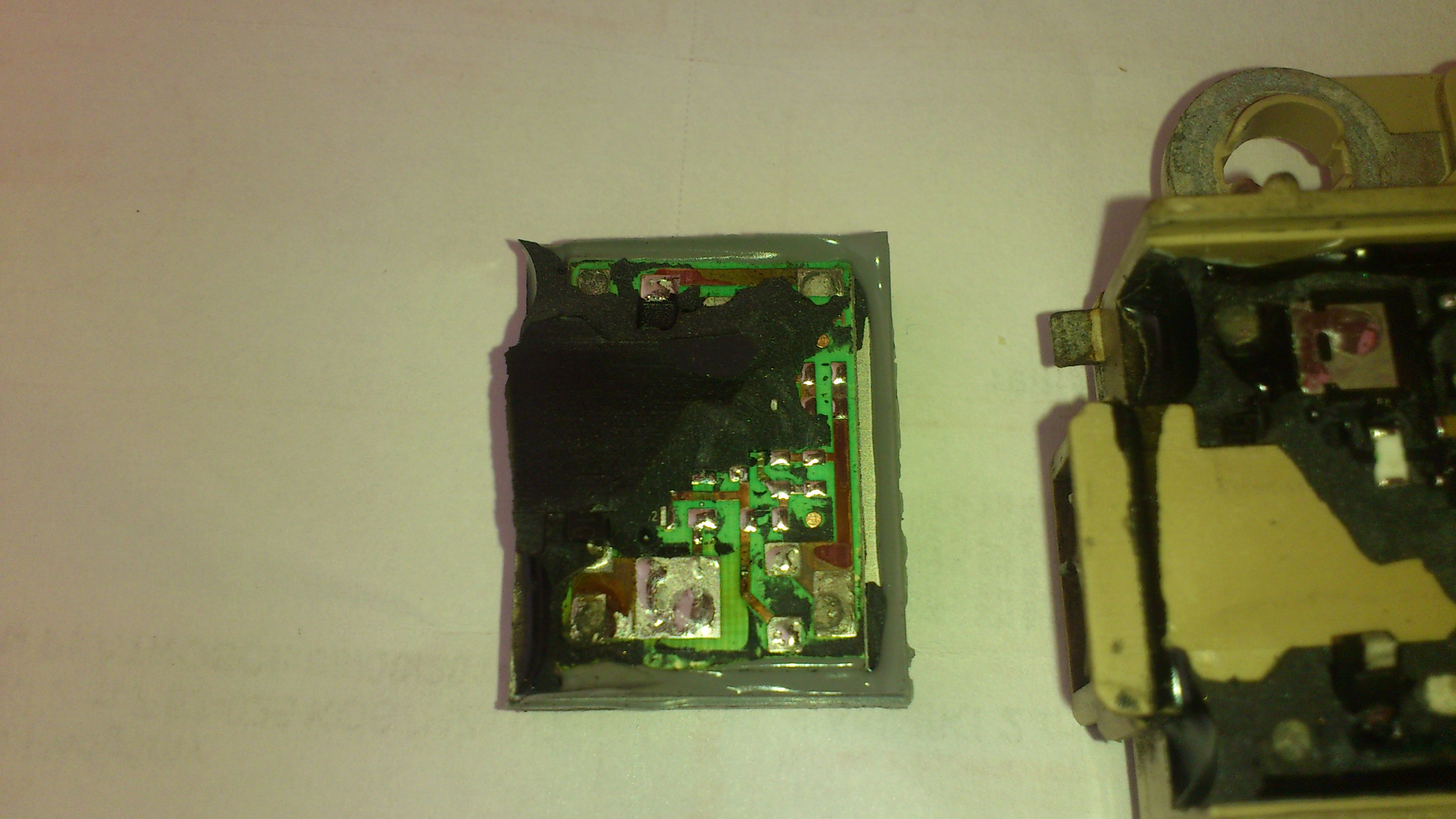

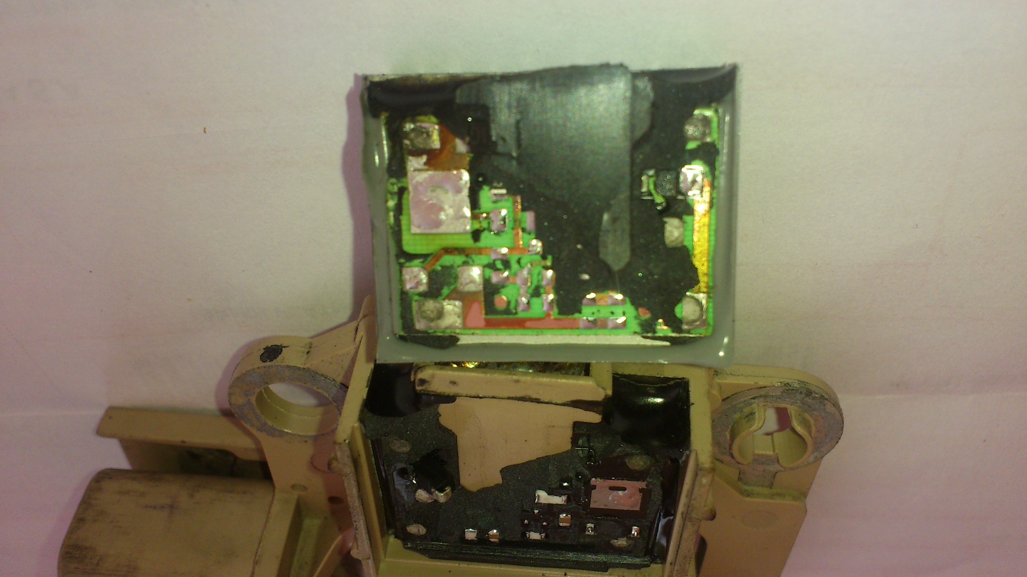

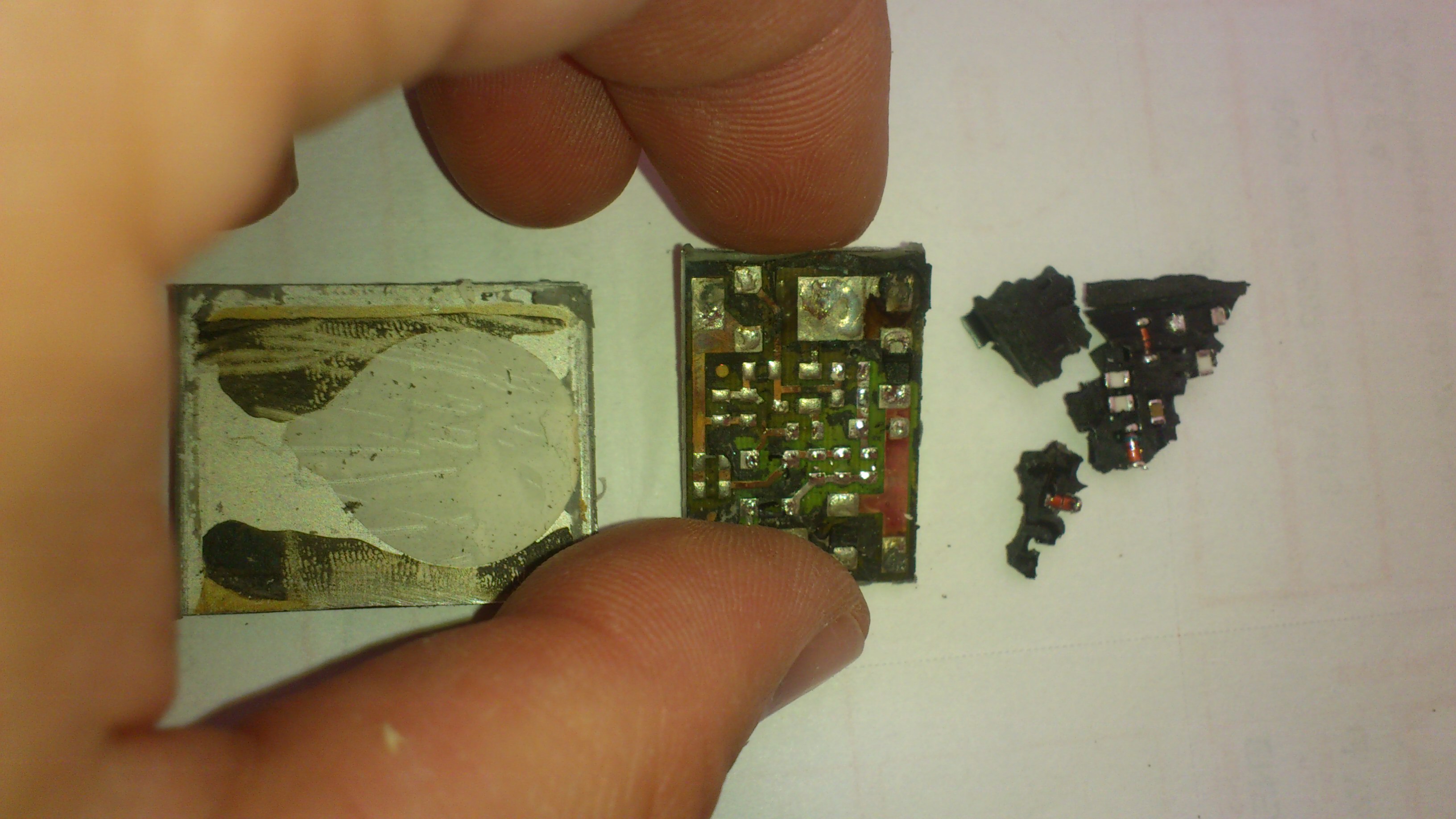

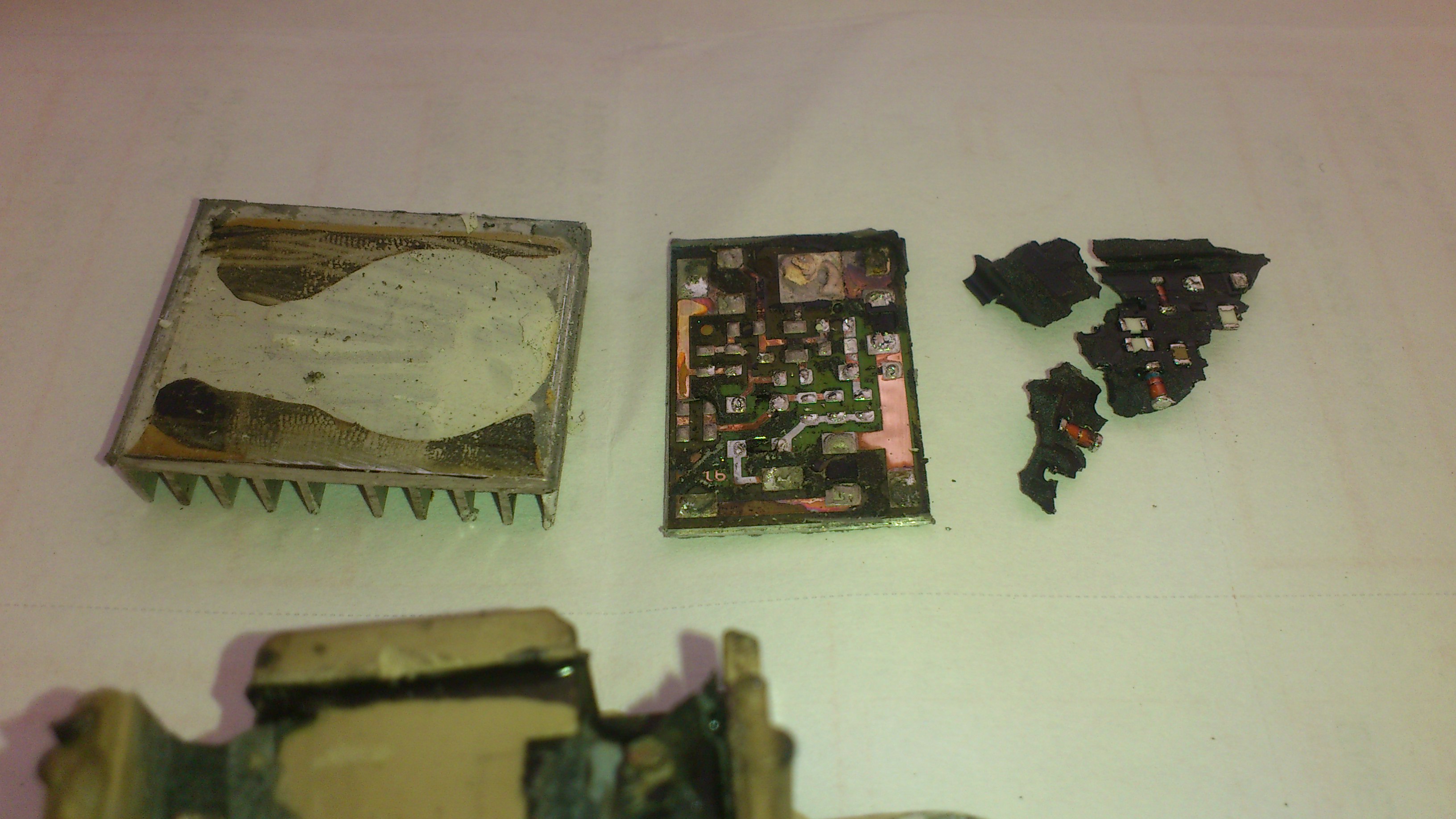

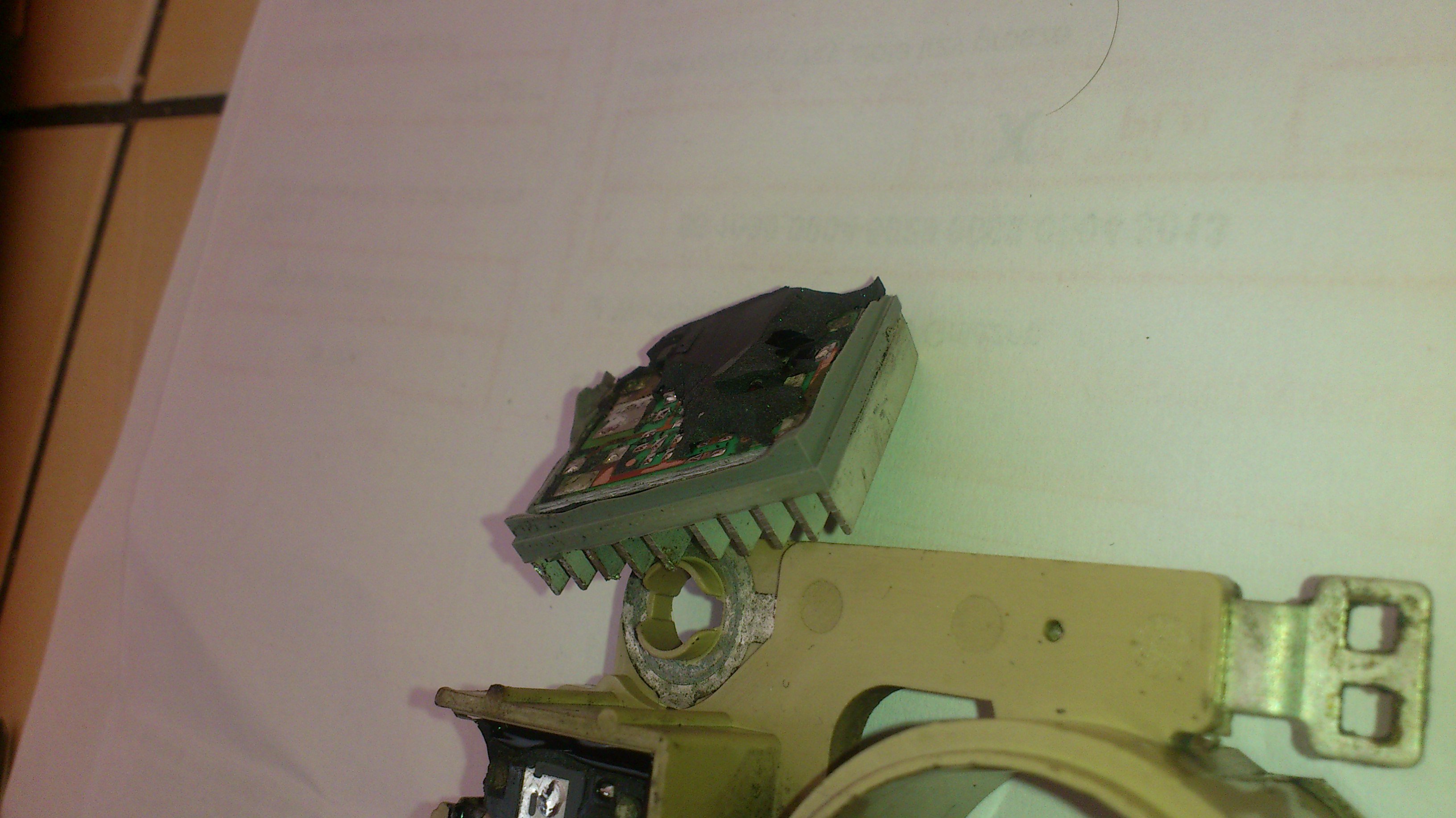

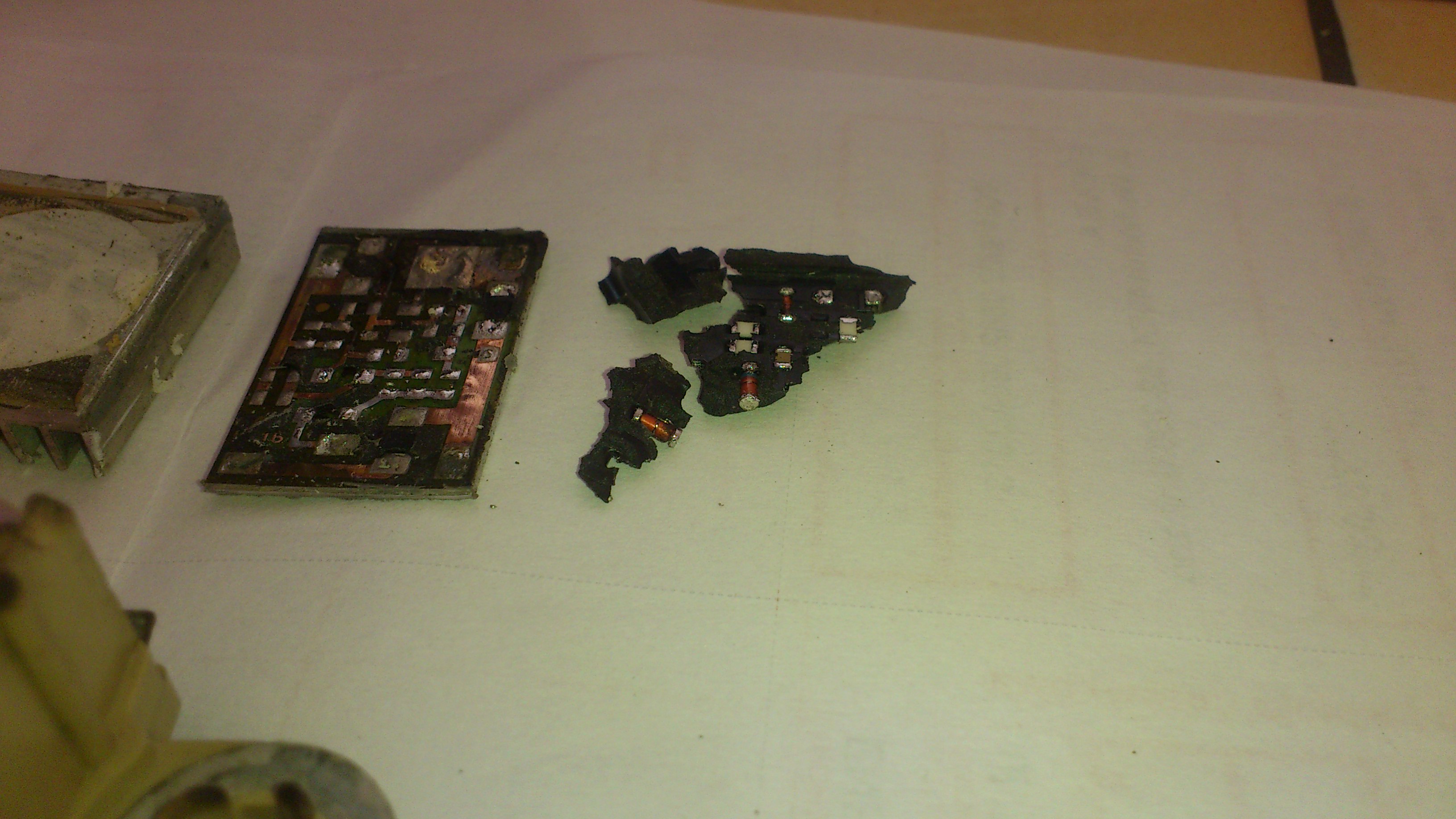

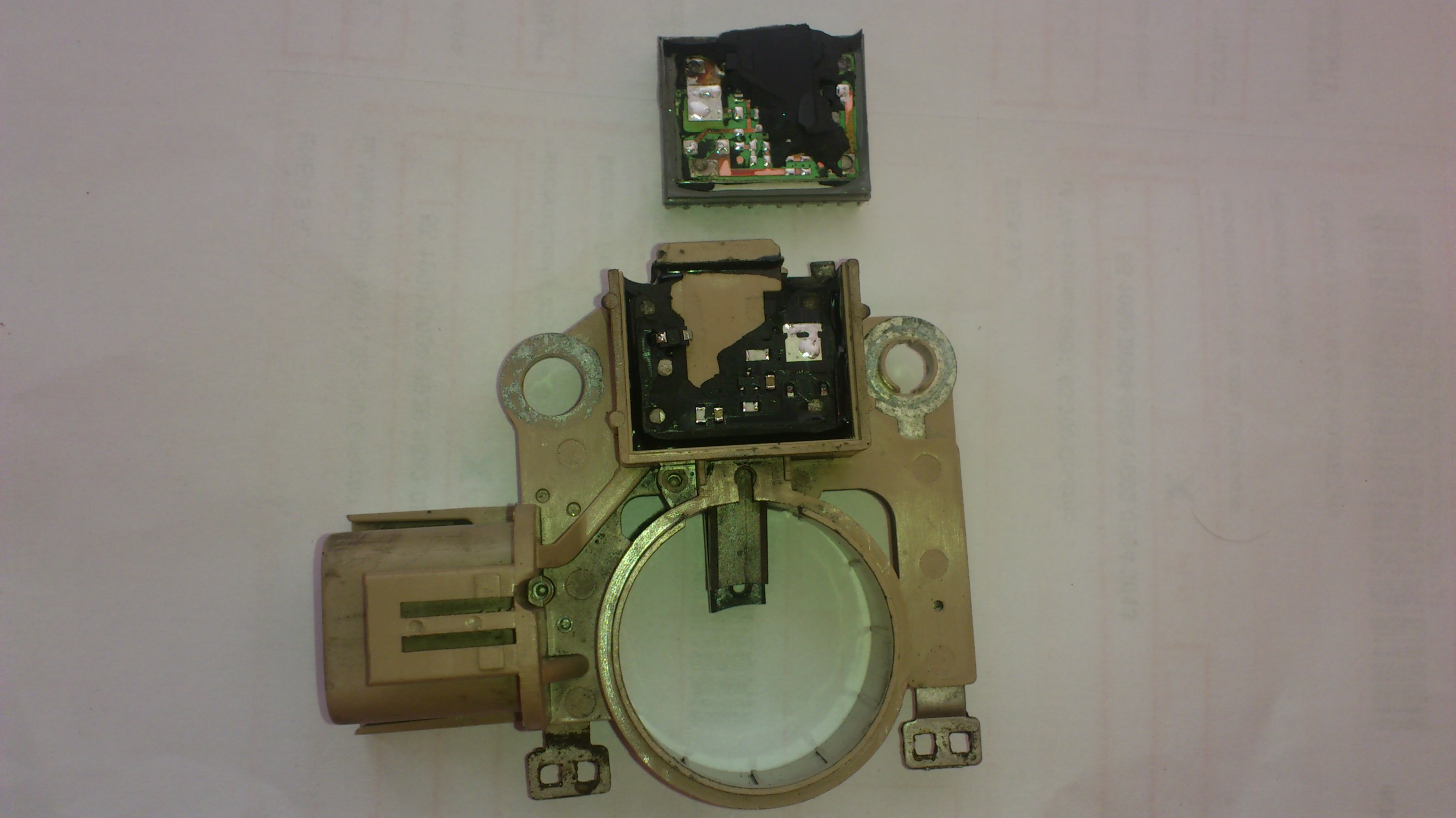

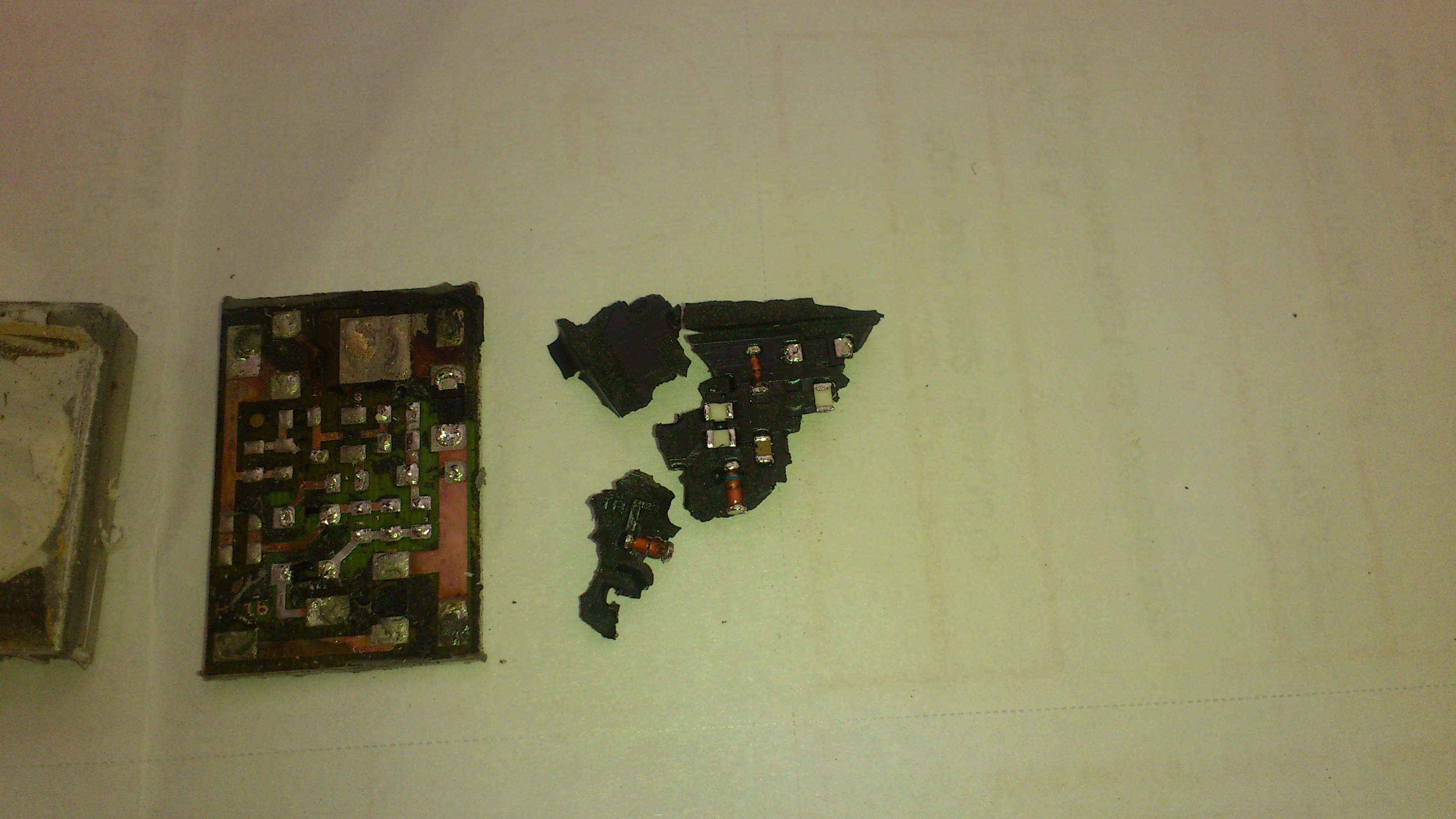

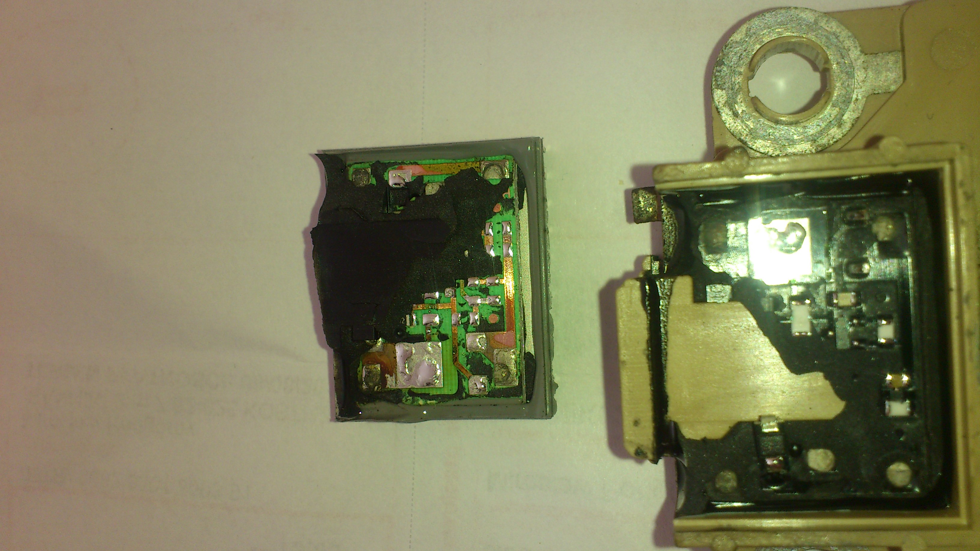

Postprzez zadra » 21 sie 2014, 21:50
Pokusiłem się o małą operację i "zerknąłem" co znajduje się tam,gdzie słońce nie dociera.
przepraszam za liczbę zdjęć, ale w sumie to dlaczego miałbym sobie żałować ilości.. hahaha
Spodziewałem się zobaczyć jakiś pojedynczy układ scalony a okazało się,że w czarnej żywicy epoksydowej znajduje się kilka podzespołów połączonych w układ na płytce lutowanej powierzchniowo.
Odnalazłem kilka diód, jakieś kondesatorki i rezystorki..
Wystarczy,że jeden z tych elementów nawali i cały nasz regulator można sobie w d..ę wsadzić.
płytka drukowana przymocowana była na jakiś klej termoprzewodzący do radiatora.
Na kilku zbliżeniach widać,że w czasie eksploatacji żywica w moim regulatorze "pękła" co było efektem albo wynikiem uszkodzenia elementów wewnętrznych.
Pooglądajcie sobie, bo warto...
