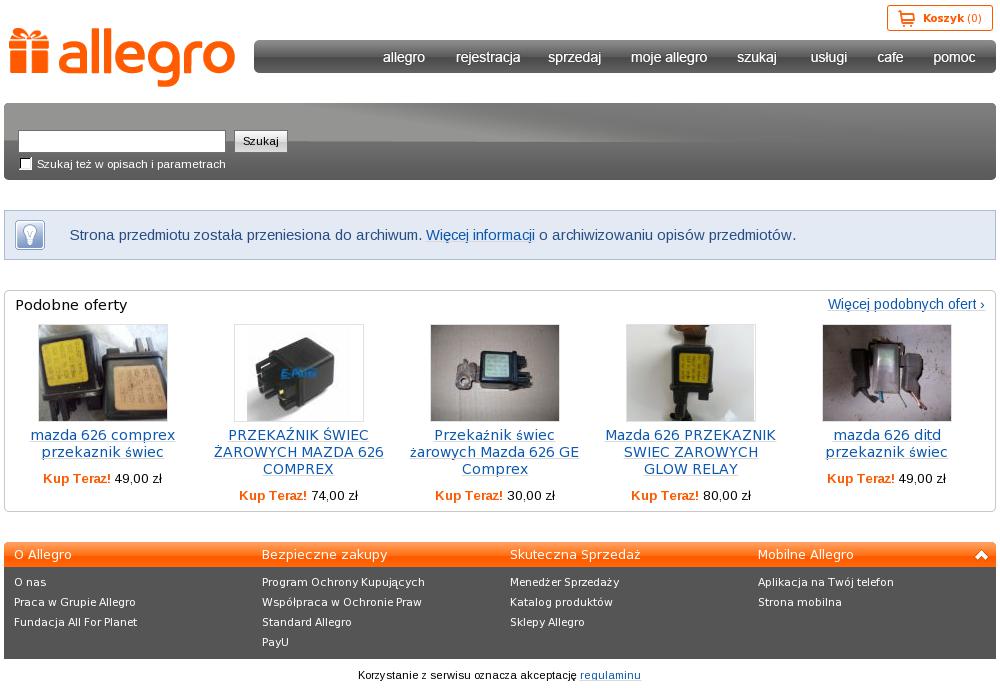

Postprzez Rudgens » 14 lis 2011, 00:07
Nastraszyłeś mnie :P Co prawda nie byłem w sklepie i nie wiem jaka cena ale zobacz to:
http://allegro.pl/przekaznik-swiec-zaro ... 98655.html
Także nie ma źle jak coś.
Pozdro

Postprzez BIGMASTER » 14 lis 2011, 00:23
To dobrze ze ktoś sie domyślił i zaczął zamienniki robić:)A jak coś to mam pare używanych przekaźników..
