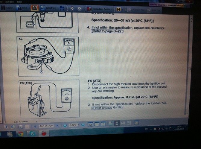

Cewkę można zmierzyć – uzwojenie pierwotne – mniejsze gniazdo – rezystancja między pinem 1 i pinem 3 . Uzwojenie wtórne – mała wtyczka – pin 3 – końcówka palca. Jeśli rezystancja jednego lub drugiego uzwojenia jest nieskończona – cewka jest przepalona. Nie wiem jaka powinna być rezystancja – może ktoś będzie wiedział? Jeśli padnięta jest cewka – wymiana.3 pin jeszcze sprawdz w 3pinowej kostce 12V

wedlug manuala 20-31 om ja mam 16 om znaczy ze nie dziala?
mi pokazuje 16 om

W manualu jest 20-30 Kohm w 20*C, a u ciebie jest 16 ohm czy kohm?

15.60 kohm
dla pewnosci miernik ustawiony na 20K pokazuje 15.60 ,dobrze mysle??

sprawdzilem cewke jak wyzej na zdjeciu i na porzednim aparacie mam 15.00K-om
moze ktos sprawdzic u siebie to tylko 3 srobki a ja bede wiedzial czy mam kupowac trzeci aparat czy cewke czy h...j wie co teraz

Patrz na temp otoczenia i elementu jak masz w manualu podane.
