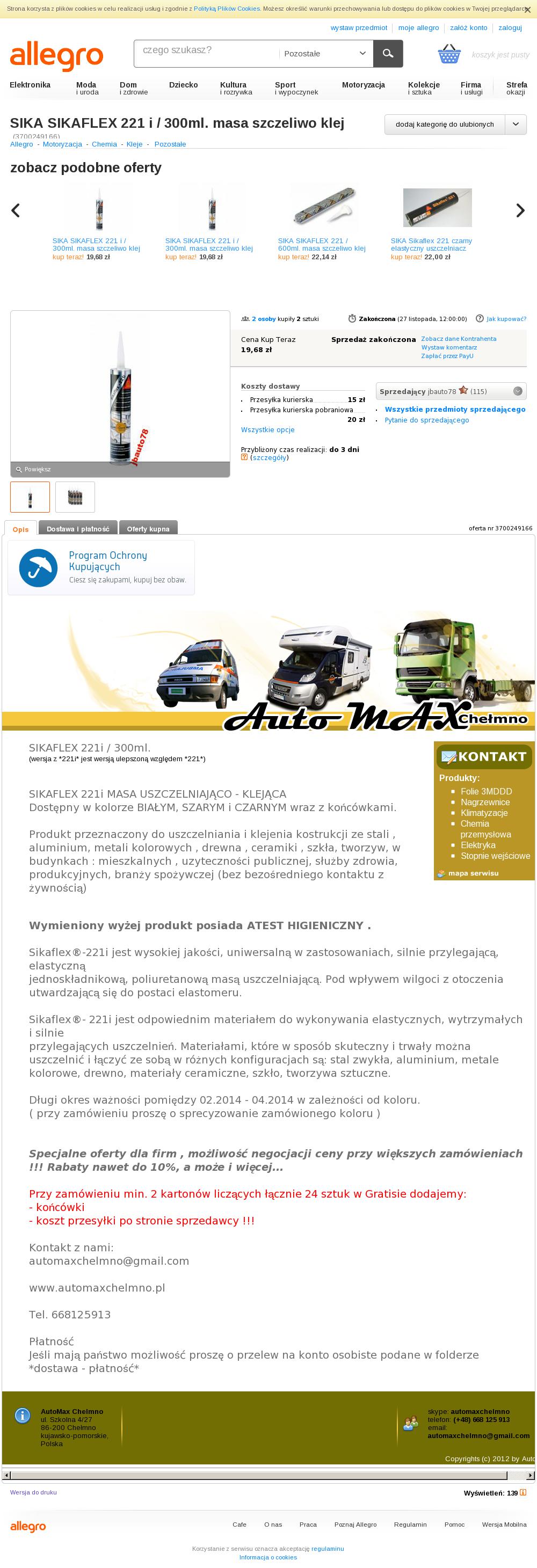

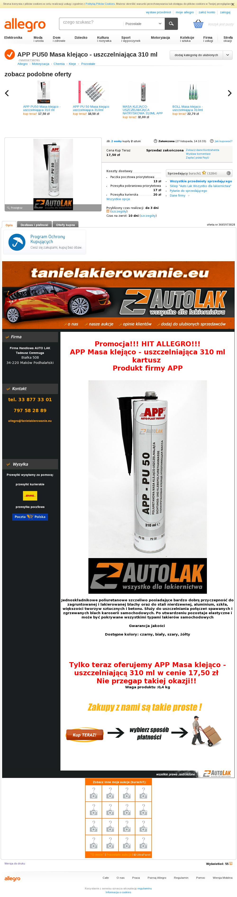

Panowie czy w miejscach gdzie łączą się blachy można użyć do uszczelnienia tego produktu ?
http://allegro.pl/sika-sikaflex-221-i-3 ... 49166.html
lub
http://allegro.pl/app-pu50-masa-klejaco ... 73828.html
mam oba te produkty dlatego pytam.. czy może coś innego polecicie?
zauważyłem że w jednym miejscu łączenie puściło i pewnie tam cieknie..
http://allegro.pl/sika-sikaflex-221-i-3 ... 49166.htmllub
http://allegro.pl/app-pu50-masa-klejaco ... 73828.htmlmam oba te produkty dlatego pytam.. czy może coś innego polecicie?

noxes racja. może jakieś wskazówki co do używania takiej masy klejąco uszczelniającej ? należy odtłuścić powierzchnie? pewnie będę chciał też 'poprawić' już istniejące zalania tą masą powinienem jakoś usunąć tą starą masę czy walić na to?
- Od: 22 paź 2013, 21:24
- Posty: 90
- Auto: mazda 6 / Benzyna 2.0 / 2004
Powinieneś oczyścić to co schodzi, tak żeby była przyczepność masy. Miejsca odsłonięte do gołego metalu lub skorodowane należy zabezpieczyć przed korozją. Po wyschnięciu nałożyć masę. Oczywiście przed farba i masą odtłuszczasz

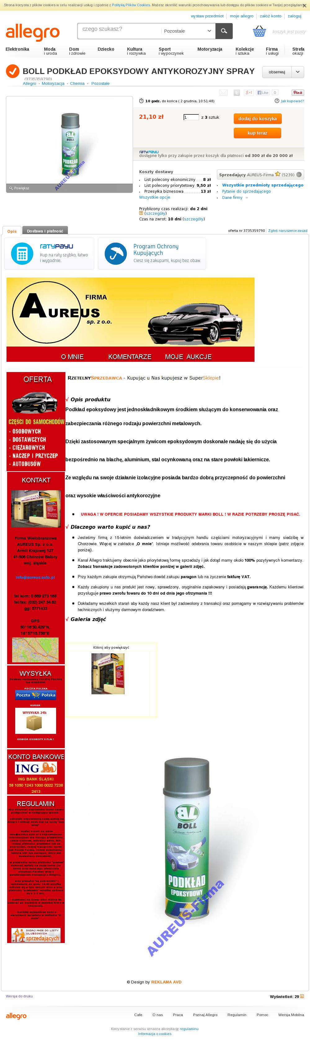

planowo zabezpieczenie antykorozyjne w środku miał zapewnić 'przy okazji' noxudol 3100 z tym że kładzenie na niego tej masy to raczej nie jest dobry pomysł? co za tym idzie czym zabezpieczyć przed nałożeniem masy?
z grubsza:
1.oczyszczenie blachy oraz nieco starej masy
2.zabezpieczenie nr.1 na odsłonięte punkty
3.uszczelnienie masą + uzupełnienie ubytków starej
4.noxudol po całości.
z grubsza:
