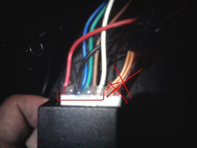

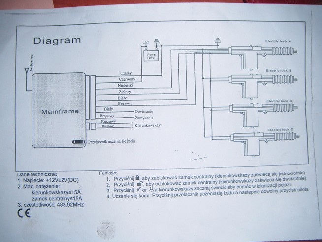

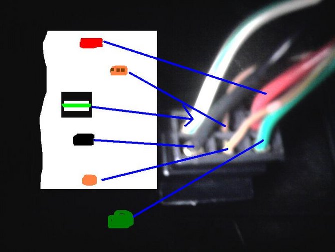

Postprzez szumki44 » 21 gru 2012, 18:46
przeciez to imobilazer do odpalenia autka zewnetrzy ;P moja mama ma takie u siebie :P u ciebie moze nie ma ? :D inni maja w kluczyku :) tak zwany trasporder czy jakos tak:P
Dopisano 21 gru 2012, 20:44:
jeszcze pytanie :P jak podlaczyc sie pod przekaznik centralnego zamka ? tu zdjecia standardowego sterownika a tu przekaznika :) i jak to wpiac?

Postprzez lemar74 » 5 sty 2013, 01:04
jesli masz centralny zamek to sprawa jest prosta , olewasz siłowniki podpinasz zasilanie i sygnały otwarcia i zamknięcia (warzne zeby sprawdzić czy centralka podaje plusa na otwieranie i zamykanie)zazwyczaj da się to zaprogramować.
Widze ze to jakiś bardzo tani zakup czestotliwość pilota zbliżona do radia od zabawek zdalnie sterowanych z markety :] mam gdzieś taką 433,10 GO 433,20 back itd ;P
Potrzebujesz miernika lub prubnika samochodwego cena w markecie to max 30zł firmy unitech taki metalowy z kabelkiem zakńczony zabką zakres pracy 6V 12V 24V
Jak dlamnie baza w samochodowej walizce
do tego takie fajne złaczki do dopinania się w instalacje lub boczne, lutownica, cyna i termokurcze,
nie polecam izolacji po jednym sezonie klej daje D.... i może odsłonić miejsce połączenia i zwarcie <faja>
