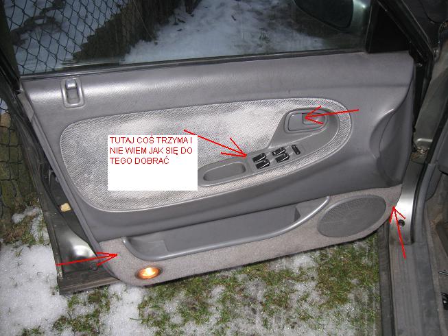

Postprzez rob626 » 2 sty 2013, 17:27
Nie mogę zdjąć tapicerki z drzwi. Chyba coś trzyma tutaj gdzie są przyciski do szyb.
