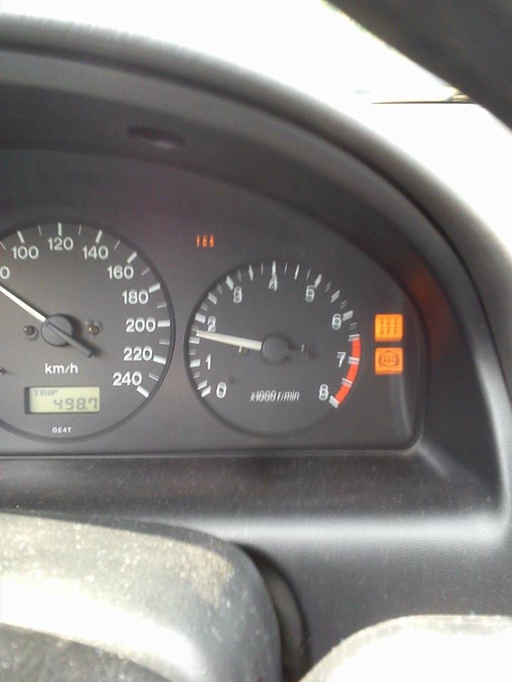

Postprzez Bartizek » 4 maja 2016, 22:00
tak to wyglada
