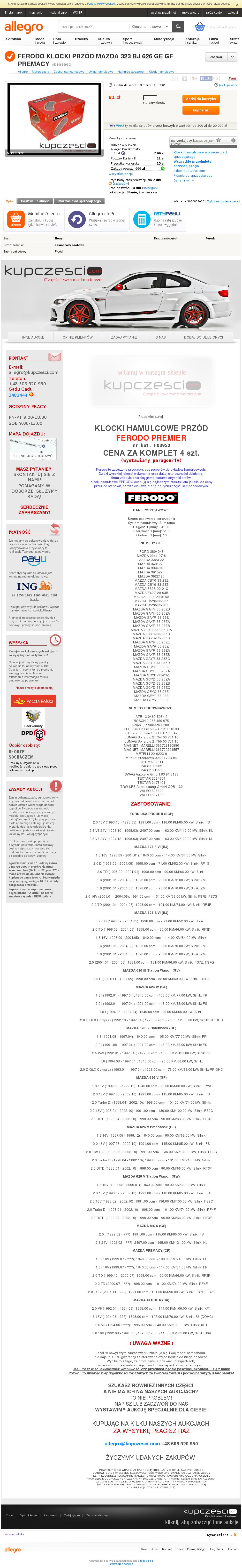

Postprzez Nathan » 14 lut 2015, 18:09
Pozwolę sobie zadać pytanie i tu, już w warsztacie pisałem.
Czy ktoś kupował takie klocki do 626 gf 2.0 136km 1998r.?
http://allegro.pl/ferodo-klocki-przod-m ... 36030.html
Jak się sprawują i czy będą sporo lepsze od Kashiyamy?

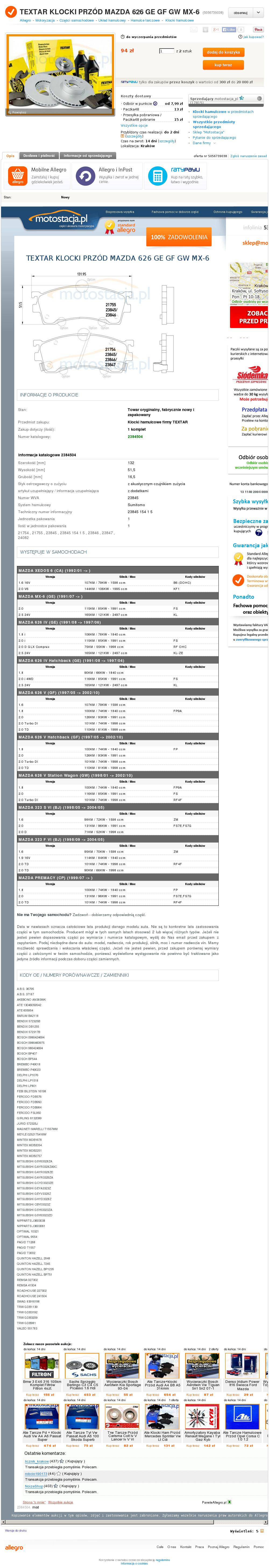

Ewentualnie takie Textary:
http://allegro.pl/textar-klocki-przod-m ... 39038.html
Do tego potrzebuję zestaw naprawczy: http://e-katalog.intercars.com.pl/#/pro ... owego.html
Co wybrać?
Z góry dzięki za odpowiedź.

Postprzez tadziomaru1 » 18 lut 2015, 19:42
Kupowałem klocki Ferodo i Textara, jedne i drugie bardzo dobre, jeszcze tylko z TRW i ATE byłem równie zadowolony.

Postprzez Nathan » 18 lut 2015, 23:30
Dziś odebrałem przesyłkę. Jutro działam :)
Od: 3 paź 2014, 17:27
Posty: 79 (1/3)
Skąd: Jastrzębie-Zdrój
Auto: Mazda 6 GY 2,0 MZR-CD
Mazda 626 GF FS '98 136KM + LPG
Postprzez grzech_z » 19 lut 2015, 08:09
Nathan napisał(a):Dziś odebrałem przesyłkę. Jutro działam :)
O – dobrze wiedzieć, że ferodo daje sprężynki w komplecie. Kupowałem ostatnio klocki ale nie pamiętam jakiej firmy, w każdym razie przyszły bez blaszek i sprężynek. Warto na to zwracać uwagę.
