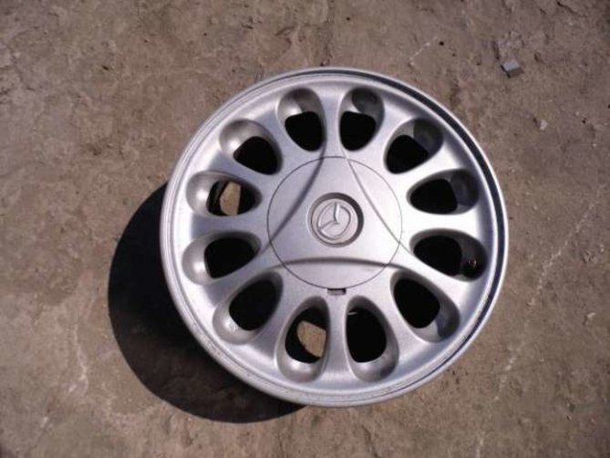

Kupuję na dniach felgi aluminiowe do Mazdy 626 GF 1.8 1998. Przewertowałem forum, ale z uwagi na wiele zmiennych dotyczących kół, mam mętlik w głowie. Proszę mi pomóc i odpowiedzieć na pytanie, czy felgi aluminiowe 15-stki 6" ET50 (sygnowane znakiem mazdy) w polączeniu z oponami letnimi 195/60R15 będą pasować i nie sprawią kłopotów, np. jakiegoś ocierania o nadkola itp?
przy tej oponie nic ci się nie będzie działo, mi przy 6,5" i ET45 na oponach 195/65/15 przy większym obciążeniu obcierało lekko o ranty nadkoli na wybojach, uskokach(zagiąłem je i teraz jest OK). Przy oponach 195/60 i 185/65 na tych felgach nie było żadnego problemu.

Dzięki. Do tej pory miałem opony 185/65R15 na oryginalnych stalówkach, teraz chciałem na te felgi założyć takież zimówki, a na alufelgach zrobić koła letnie z oponami 195/60R15. Chyba lepiej dać takie opony, skoro mam na oku alufelgi o szerokości 6" i ET50?
A czy nie bedzie problemu z montażem takich felg? Wystarczy kupić nakrętki stożkowe?
Jeśli felga ma gniazda pod nakrętki stożkowe to takie się montuje, jeżeli nie to inne. Jednak przy płaskich nakrętkach szpilki moga być już zbyt krótkie, pomysl również o tym. Pozostaje parametry felgi są ok.
nie jest tak że pod alu są stożkowe(żeby nie uszkodzić) a pod stal płaskie ale stożkowe też dają radę ?
