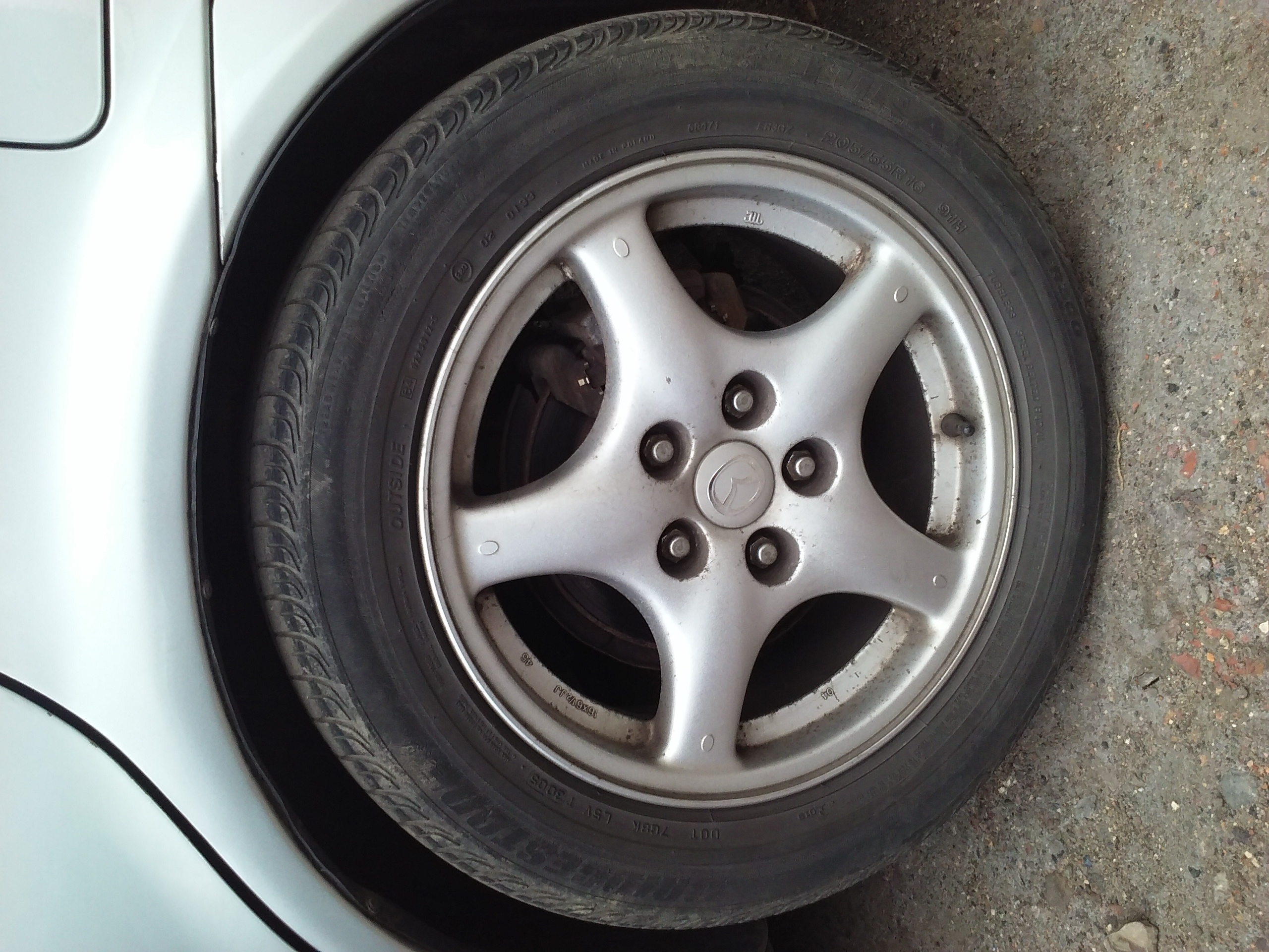

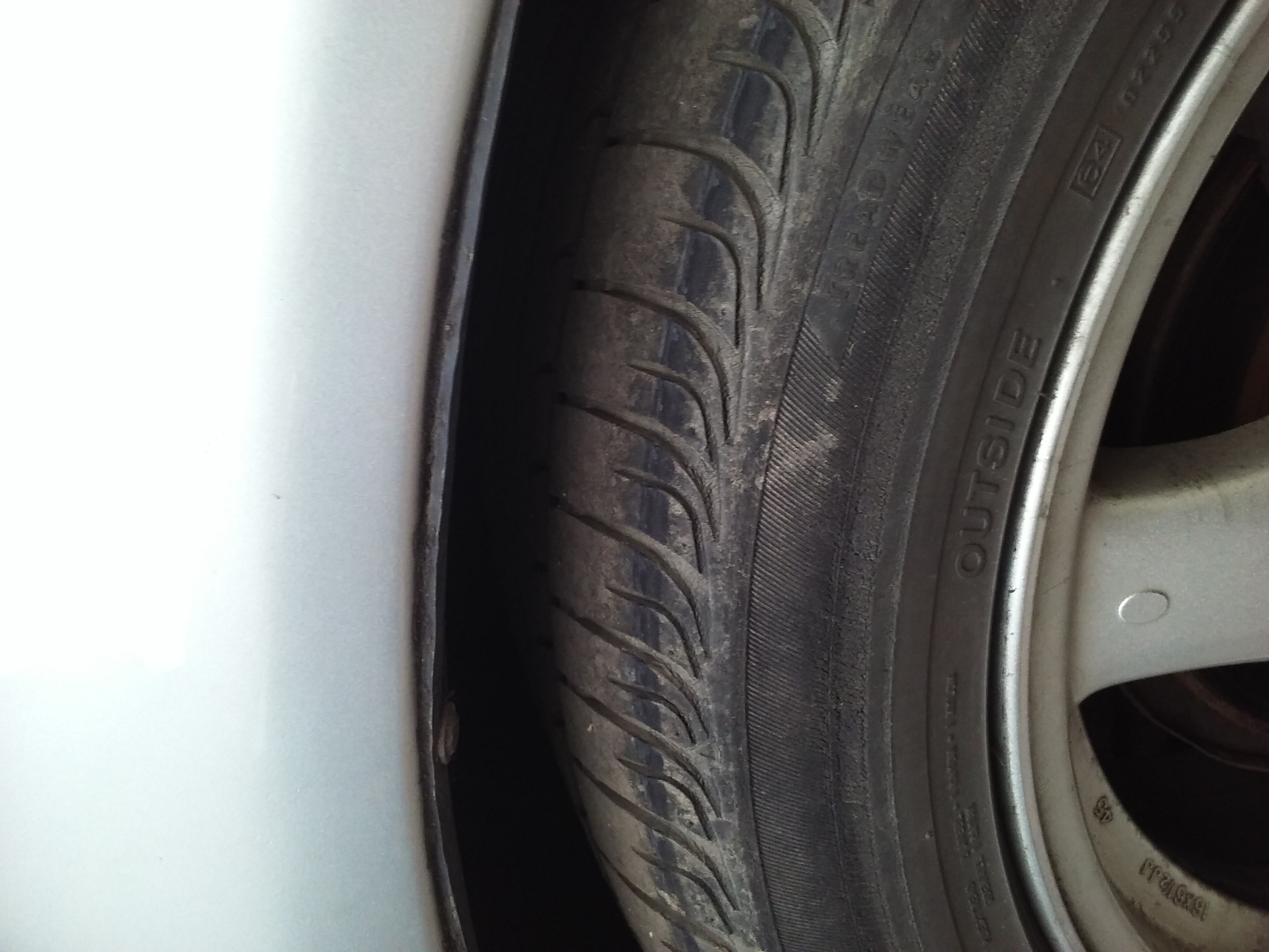

Ktoś wcześniej pytał, czy felgi 16" z Mazdy 323F BA V6, z oponami 205/55/16 będą pasować.
Właśnie to dzisiaj sprawdziłem – kupiłem taki komplet. Niestety standardowo problemy sprawiają nadkola z tyłu :/ U mnie, co prawda są robione i dołożone plastikowe nadkola, ale uważam, że na nienaprawianych nie byłoby lepiej.
Felgi mają ET 45 szerokość 6,5". Możliwe, że 195/55 lub 60 nie sprawiałyby problemów..
I co ja mam teraz zrobić? <dupa>

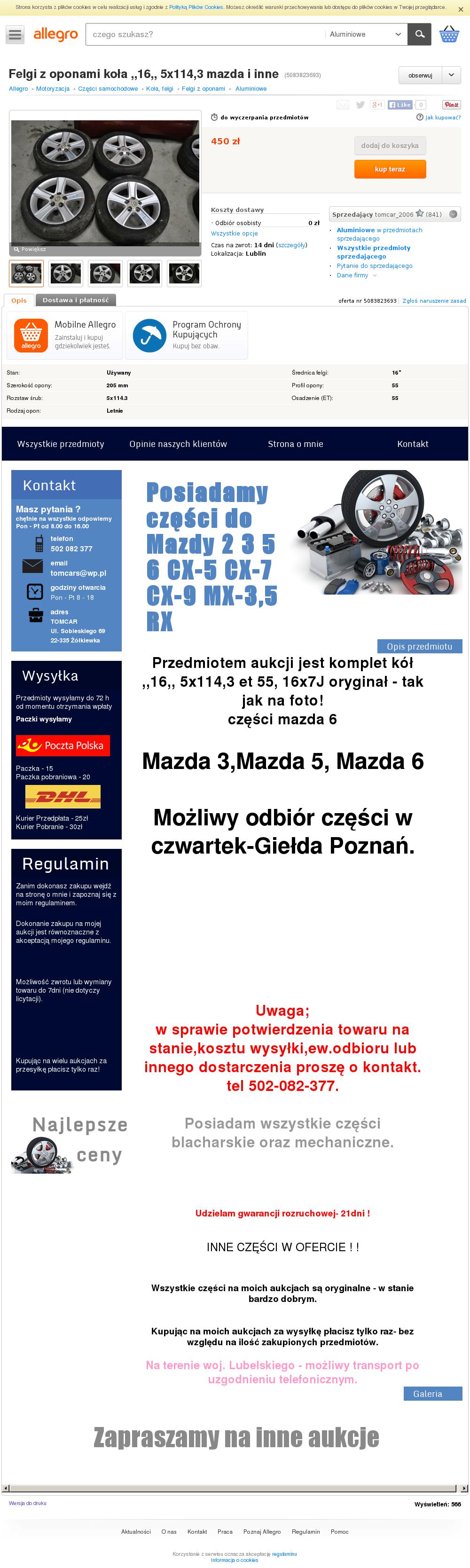

Postprzez lukasz85lbn » 24 maja 2015, 12:39
Witam, a no jednak nie podeszły te fele z 323 V6. A co myślicie o tych kołach wejdą bez problemów do GF ?
http://allegro.pl/felgi-z-oponami-kola- ... 91097.html
Od: 2 lis 2012, 20:18
Posty: 60 (4/0)
Auto: Mazda 626 GF 2.0 B
Postprzez Dominator » 24 maja 2015, 13:47
Zalezy od modelu opony. W najgorszym przypadku bedziesz musial dac 5mm dystans na tylne kola. Ja tak u siebie robilem.

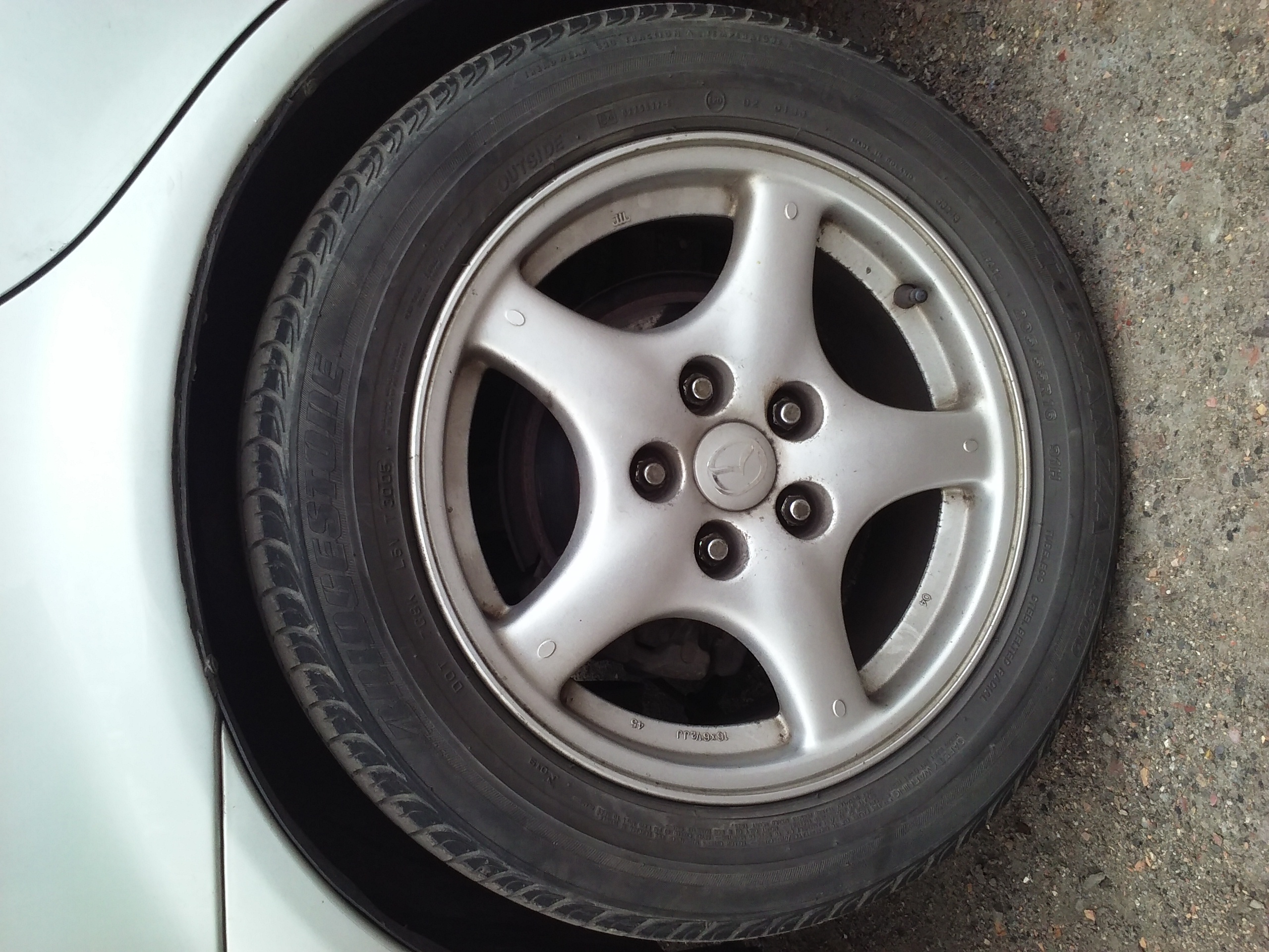

Postprzez steffmajster » 8 cze 2015, 17:45
Dzięki wielkie, zakupione i czekają na montaż. :) Jednak mam kolejny problem, mianowicie nakrętki. Wstawiam zdjęcie moich nakrętek i felg. Nadadzą się takie, czy lepiej poszukać innych?
steffmajster
Postprzez szkodnik_byd » 8 cze 2015, 19:39
Na pewno się nadadzą

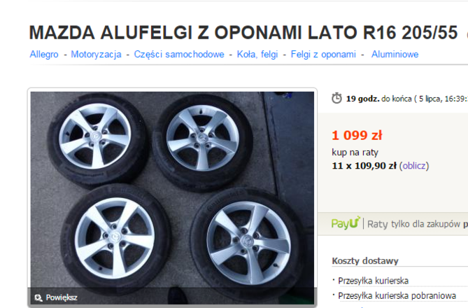

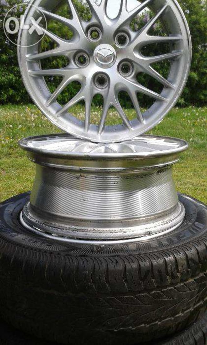

Postprzez Robi1 » 4 lip 2015, 19:51
To i ja pozwolę sobie zapytać was. Chce kupić coś takiego dla mojej GW.
16" ET 52
koła r16 205/55
Czy to wejdzie bez problemu?
Od: 18 lip 2013, 18:28
Posty: 58 (1/0)
Skąd: Rzeszów, Kraków, Tarnów
Auto: Mazda 626 GW 2.0 115KM
Postprzez MariuszTG » 4 lip 2015, 21:58
Wejdzie, mam taki zestaw u siebie.

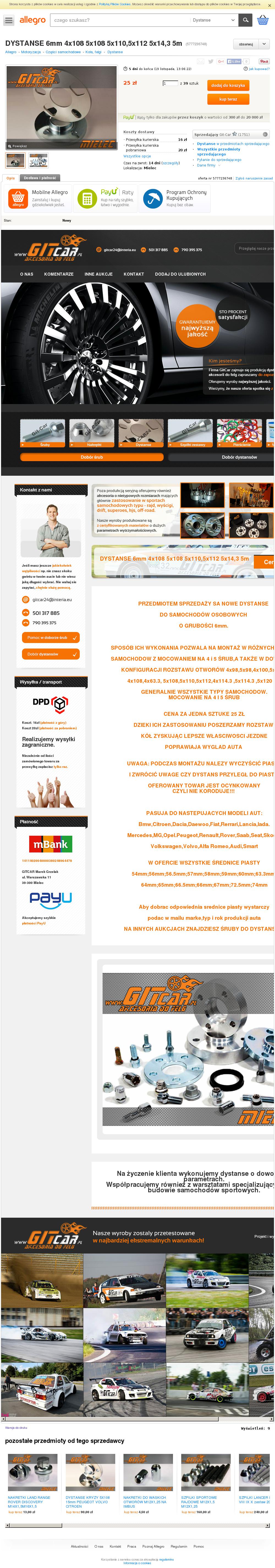

Postprzez lukasz85lbn » 8 sie 2015, 10:24
Witam, mam takie pytanie czy wejdą felgi z mazdy 6 do 626 GF chodzi mi o takie parametry.
16,, 5x114,3 et 55, 16x7J. Bo tak się zastanawiam czy jechac obejrzeć te koła.
http://allegro.pl/felgi-z-oponami-kola- ... 23693.html
Posty: 60 (4/0)
Postprzez szkodnik_byd » 8 sie 2015, 17:57
Tak
