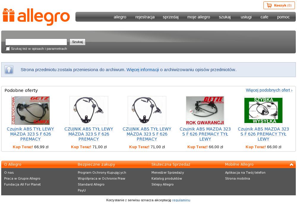

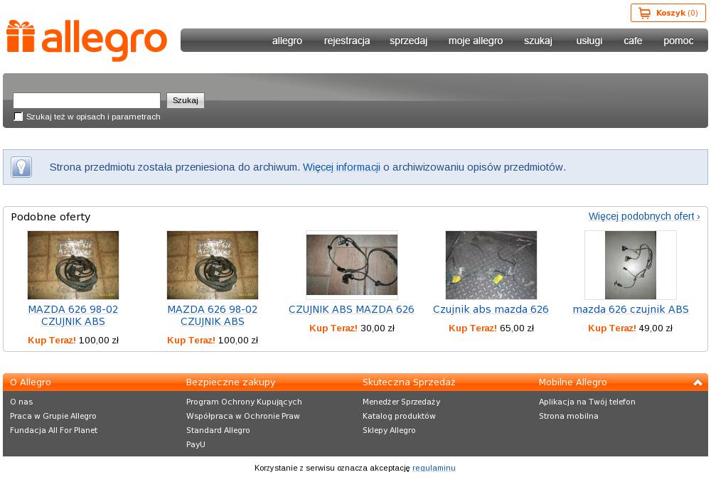

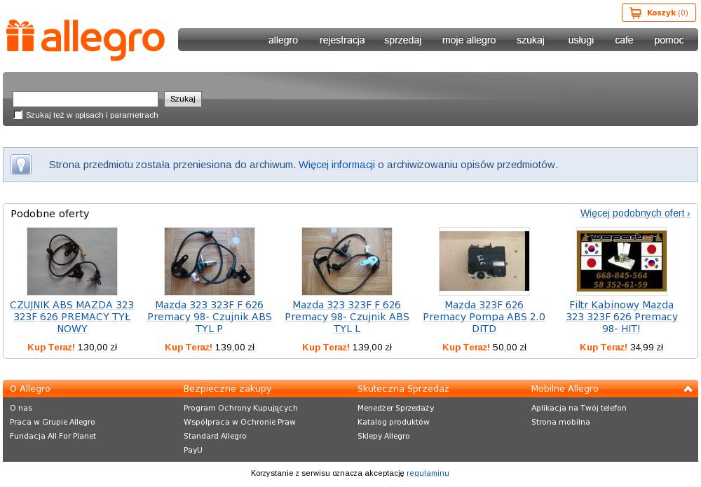

Postprzez Petardinho » 26 lip 2011, 14:04
Mam do wymiany czujnik ABS – lewy tył i zastanawia mnie, że na allegro nowe zamienniki kosztują 80 zł, a używane jakieś 200 zł. Czy jest to czymś uzasadnione, czy można brać zamiennik bez obaw.
Np.:
używany – http://allegro.pl/mazda-626-98-02-czujn ... 07605.html
zamiennik – http://allegro.pl/mazda-323-323f-f-626- ... 88515.html
lub – http://allegro.pl/czujnik-abs-mazda-323 ... 76635.html
Z góry dzięki za odpowiedź.

Postprzez brat » 28 lip 2011, 21:08
Z tego co się orientuję, zamienniki są do 323 (ale pasują do 626, sam do swojej takiego włożyłem i wszystko działa ok). Oryginały są od 626 i dlatego droższe ;)
