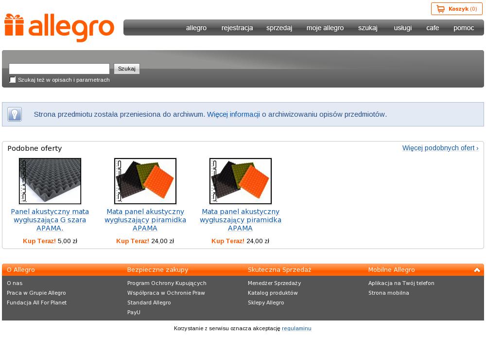

Łączę się z kolegami powyżej, 626 GW nie należy do najcichszych. Kupiłem zadbaną jednostkę ze świeżo wymienionymi łącznikami st. i stuki słychać, nie zawsze ale jednak. Na wiosnę (tzn już) zakupuję noxudol 3100 i jadę z koksem cały tył+drzwi. Znalazłem też coś takiego:
http://allegro.pl/apama-mata-akustyczna-wygluszenie-maski-silnika-i1500052480.html
Myślę że się przyda ;)

Postprzez motylek322 » 13 mar 2011, 08:51
oblivion napisał(a):Łączę się z kolegami powyżej, 626 GW nie należy do najcichszych. Kupiłem zadbaną jednostkę ze świeżo wymienionymi łącznikami st. i stuki słychać, nie zawsze ale jednak. Na wiosnę (tzn już) zakupuję noxudol 3100 i jadę z koksem cały tył+drzwi. Znalazłem też coś takiego:
A do czego ma Ci się przydać ta mata, skoro piszesz, że wygłuszenie robisz Noxudol-em ? Jak chcesz zmniejszyć głośność czyli rezonans blach to raczej maty bitumiczne.

Postprzez oblivion » 13 mar 2011, 11:11
Noxudol zmniejszy rezonans + mata dodatkowo wytłumi niektóre puste przestrzenie, jedno i drugie jest dosyć lekkie.
