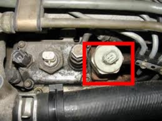

Wczoraj nie mialem jak odpisac. Ponizej wstawiam zdjecie pogladowe z zaznaczeniem o jakiej "kostce" mowie
Dodam, ze do tej "kostki" dochodza dwa przewody- czarny z bialym paskiem i niebieski.
Co do przetarc- tam juz przetarcie naprawilem i sprawdzilem, ze jest przejscie az za nie na obydwu przewodach.
Natomiast wyczytalem wlasnie cos co moze mnie naprowadzic troche bardziej- jest to zawor sterowany tez za pomoca immobilizera. Chociaz gdyby to bylo tak prozaiczne to by mi nie wybijalo nieszczesnego P1182. A przynajmniej tak mi sie wydaje.
Jest jeszcze jedna mozliwosc- to co zaznaczylem nie jest FSO, co jest akurat dosc prawdopodobne...

Otoz doczytalem podany watek i zaciekawily mnie dwie sprawy- FSO jest od strony chlodnicy i pod gumowym "kapturkiem".... Wlasnie go namierzylem we wlasciwym miejscu, dokrecilem nakretke trzymajaca oczko po czym odpalilem po przekreceniu kluczyka. Jeszcze tylko musze sie upewnic, czy aby nie pekl zolty lub niebieski przewod gdzies na wejsciu do wiazki, bo widac, ze tam najbardziej sie "nierownomiernie" chwieje w rytm silnika....

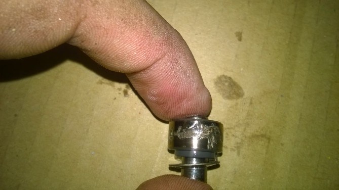

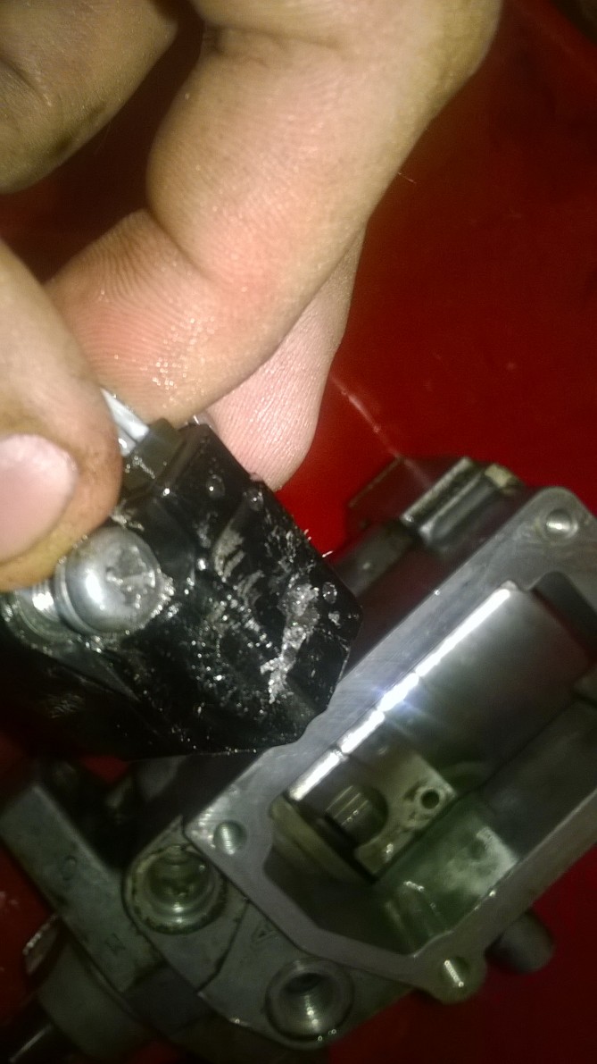

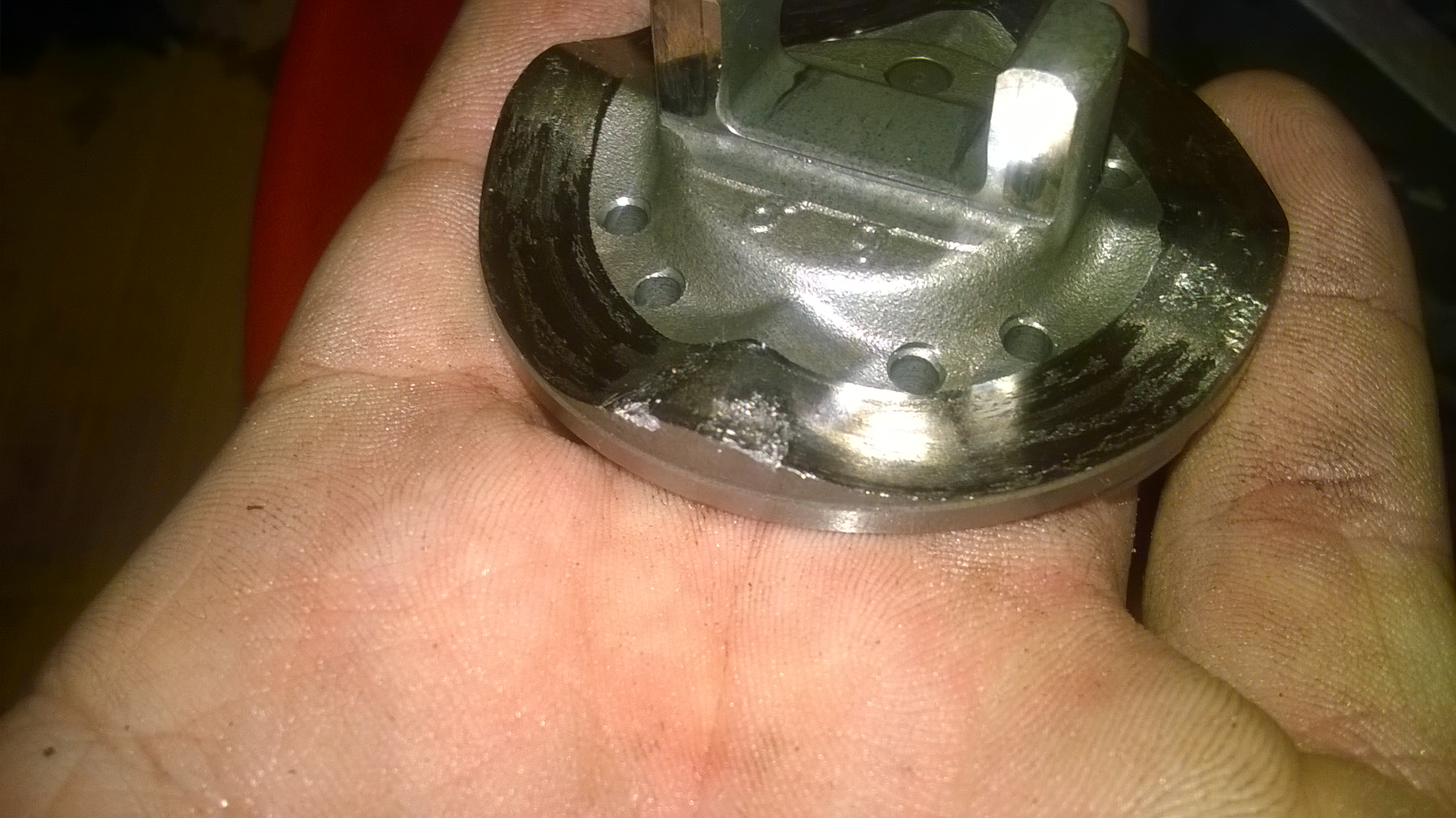

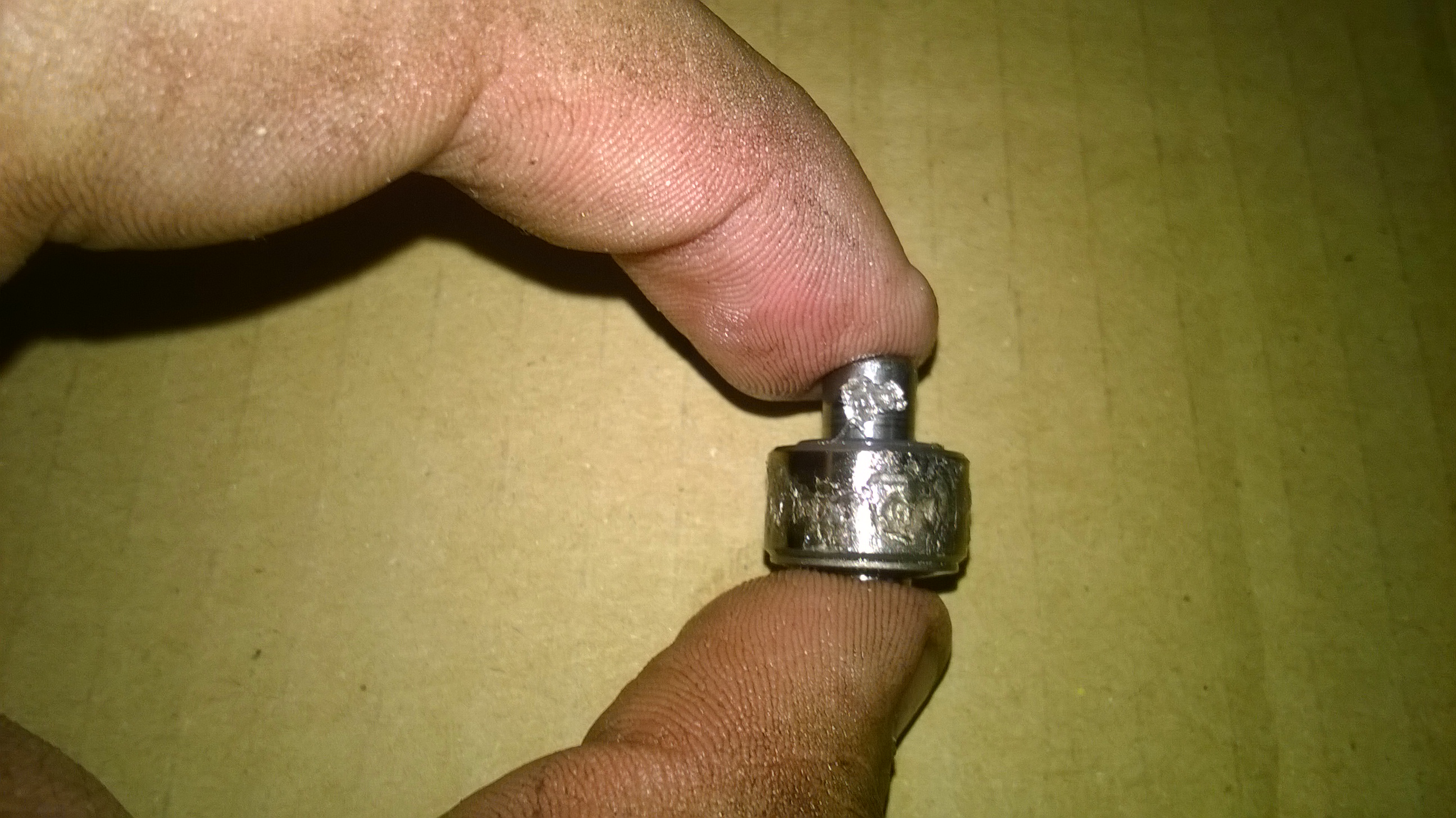

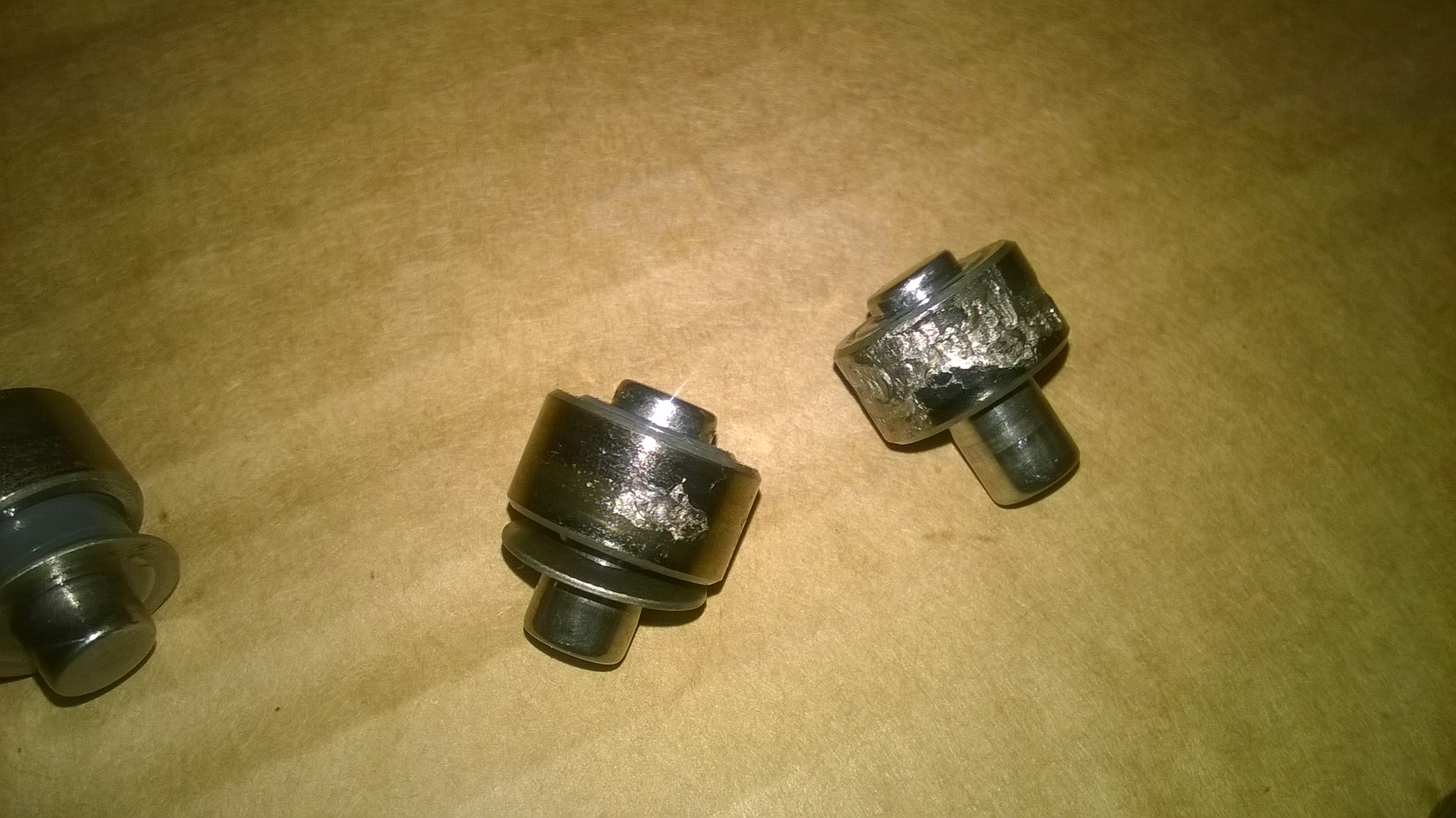

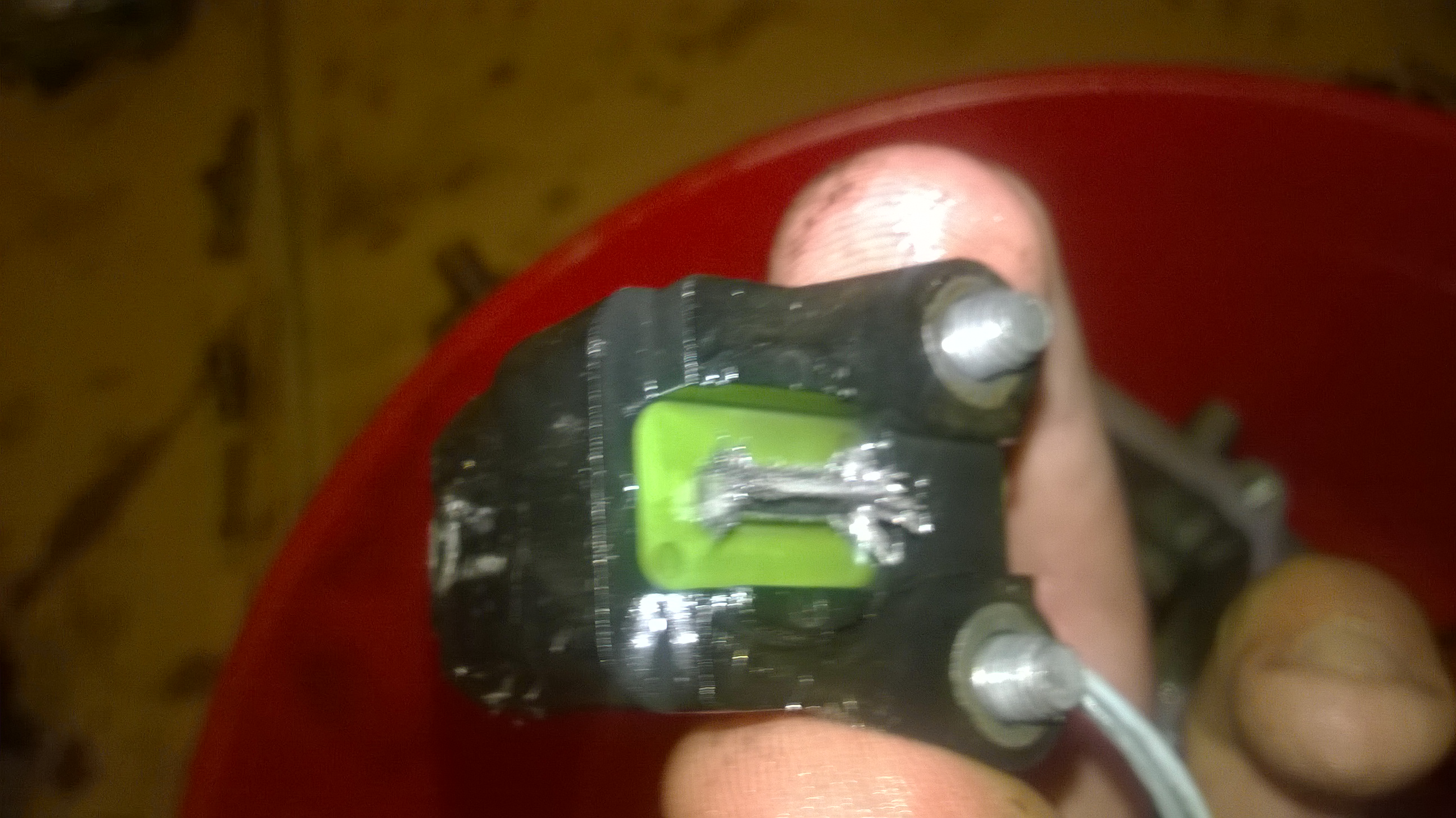

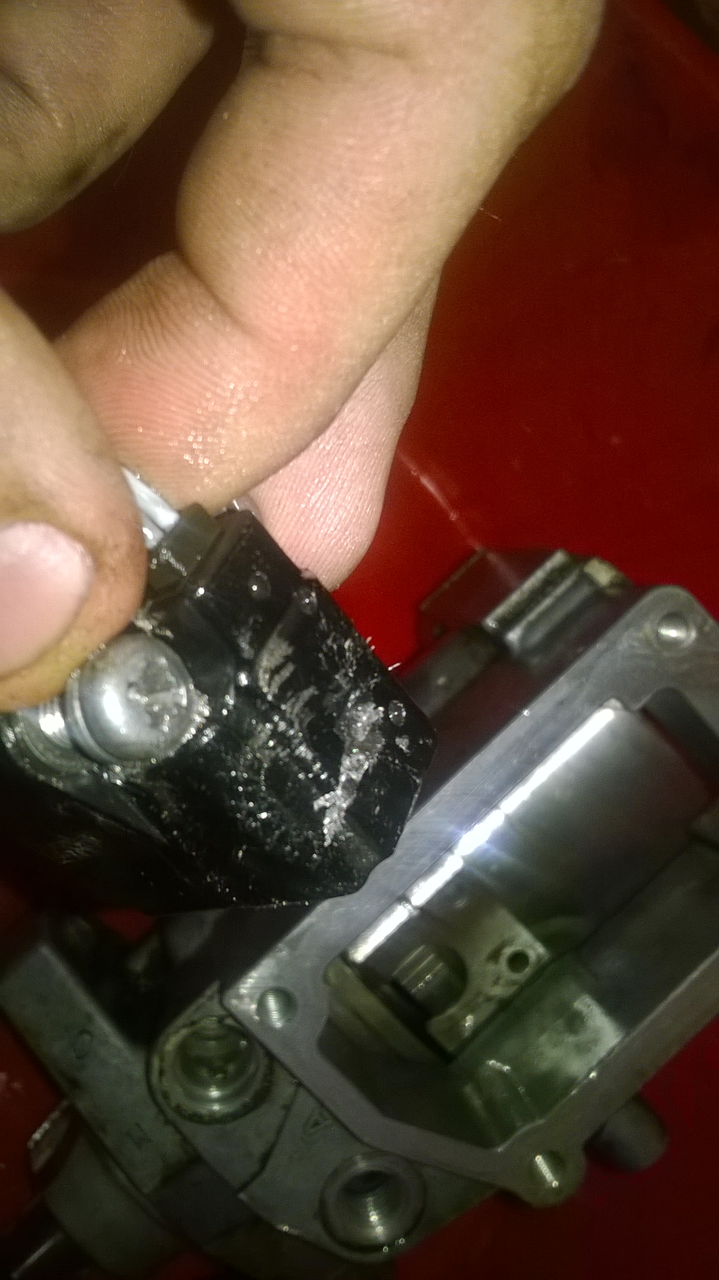

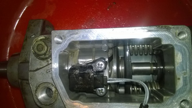

Wolga85
witam panowie
u mnie problem z pompa powrocil
ale jestem chyba na dobrej drodze reperowania pompy bo już z autka ja wykrecilem dzięki oczywiście fotorelacji Tadziola
a przyznam się ze robie to drugi raz
a problem jest dalej, bo zaczalem rozkrecac pompe ale niemoge wyciagnac tego kola co jest z zebami w srodlu pompy
i drugi problem to ze znalazłem pare części które na pewno trzeba wymienić tylko skad mam je wziąć
gdzie kupic
bo zielonego pojęcia niemam
ktoś pomoze
Ostatnio edytowano 14 paź 2014, 19:55 przez boczek86, łącznie edytowano 1 raz

Już graty się rozkręcają dla Ciebie. Z tego co widzę to potrzebujesz fali, rolek i czujnika położenia pompy? Coś jeszcze chcesz? z tego co widzę to coś się dostało między roki i falę i narobiło bigosu.
