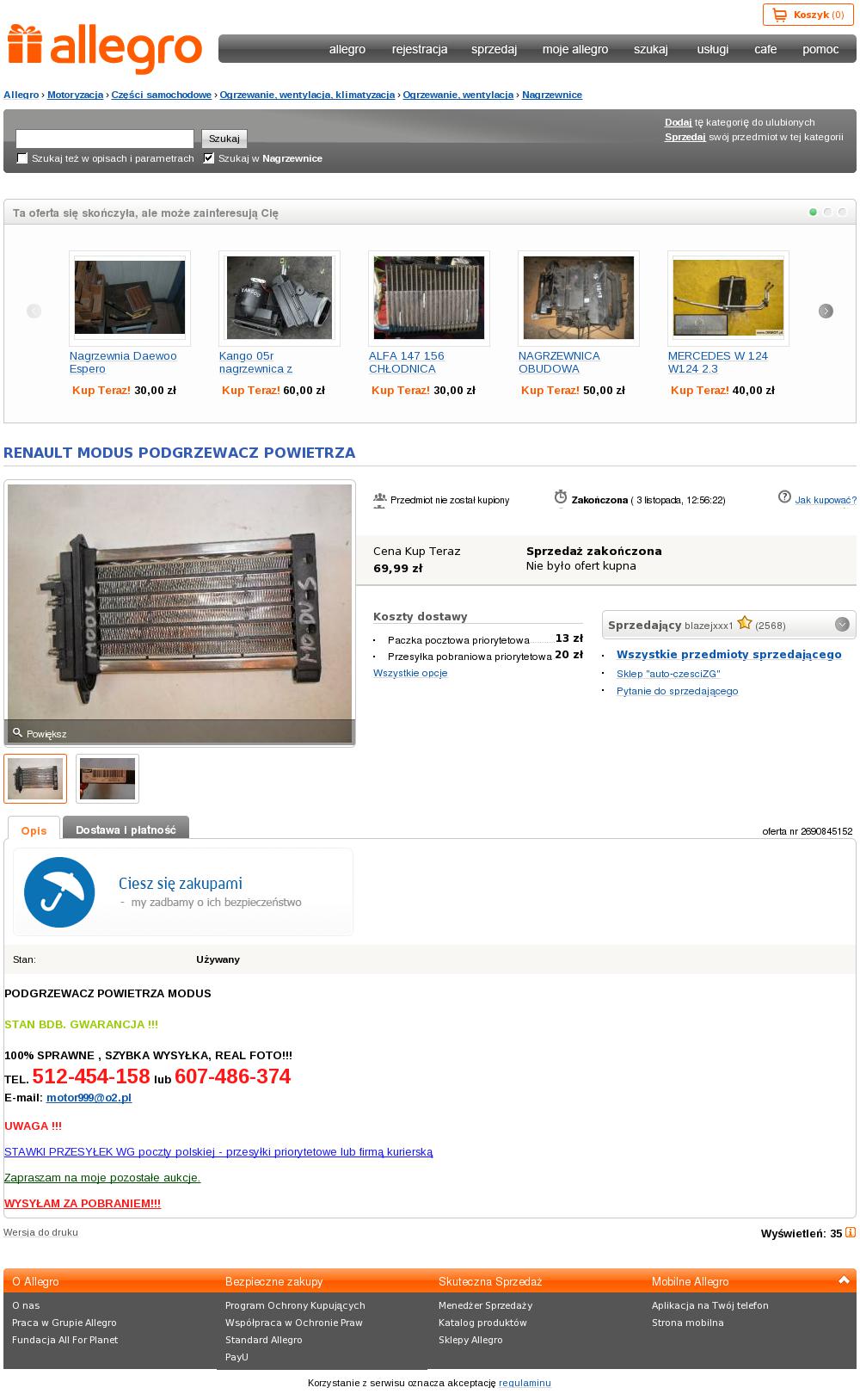

Znalazłem jeszcze coś takiego, jak podgrzewacz powietrza od francuskich samochodów, produkcji Valeo o mocy 1000W-1500W i na takie coś się raczej zdecyduję. Będę musiał sprawdzić jak to zamontować, ale to chyba możliwe, a rozwiązanie w miarę proste, aby uruchomić silnik i mieć ciepły nawiew na szyby bez korzystania z nagrzewnicy ( bez zakłócania nagrzewania silnika ).
http://allegro.pl/renault-modus-podgrze ... 45152.html
Od: 16 lip 2011, 12:38

Postprzez kierownik » 15 paź 2012, 22:25
jakoś w renówce potrafi lecieć ciepłe 5 sekund po odpaleniu ;)
EDIT:
o widzisz, widziałem jak coś takiego działa w velsatisie ;)

Postprzez smile » 15 paź 2012, 22:28
Właśnie :D Dlatego chyba znalazłem sposób na brak webasta :P
Wyprowadzając rano psa odpalę auto i uruchomię grzanie, po 5 minutach psa do domu i wracam do auta i już powinno być OK :D
