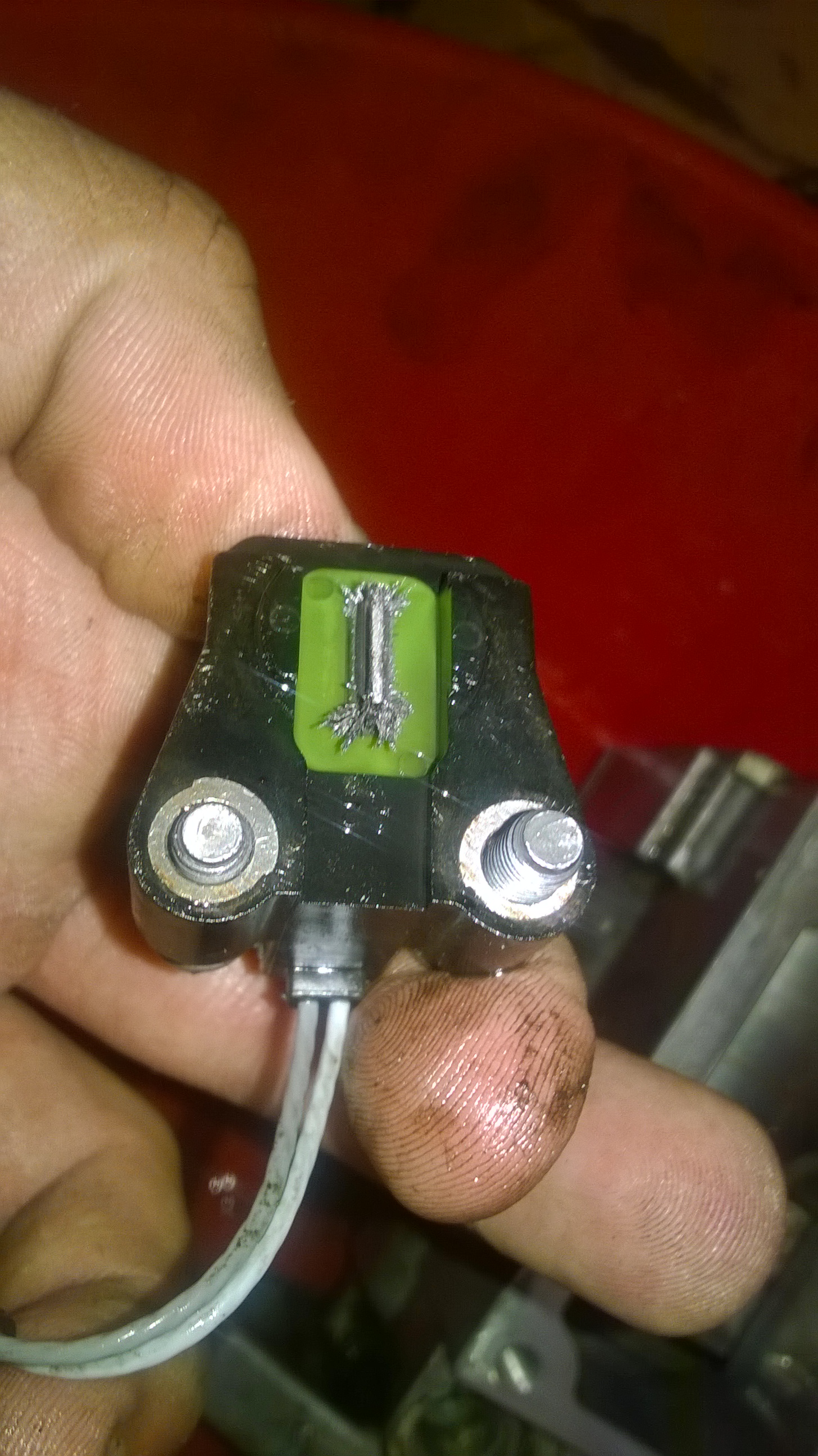

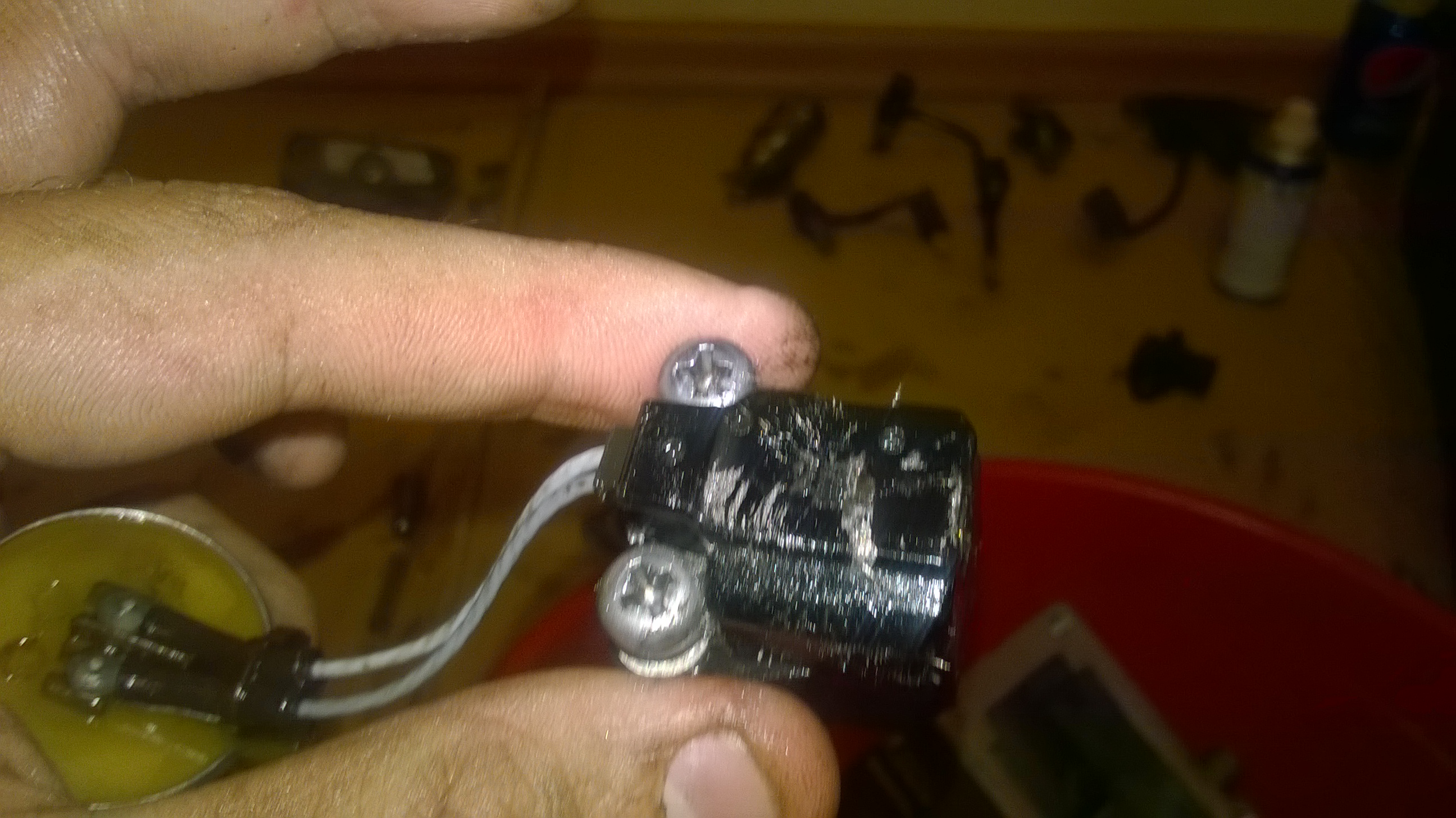

dzieki Michał :) a taki syf był w srodku :/

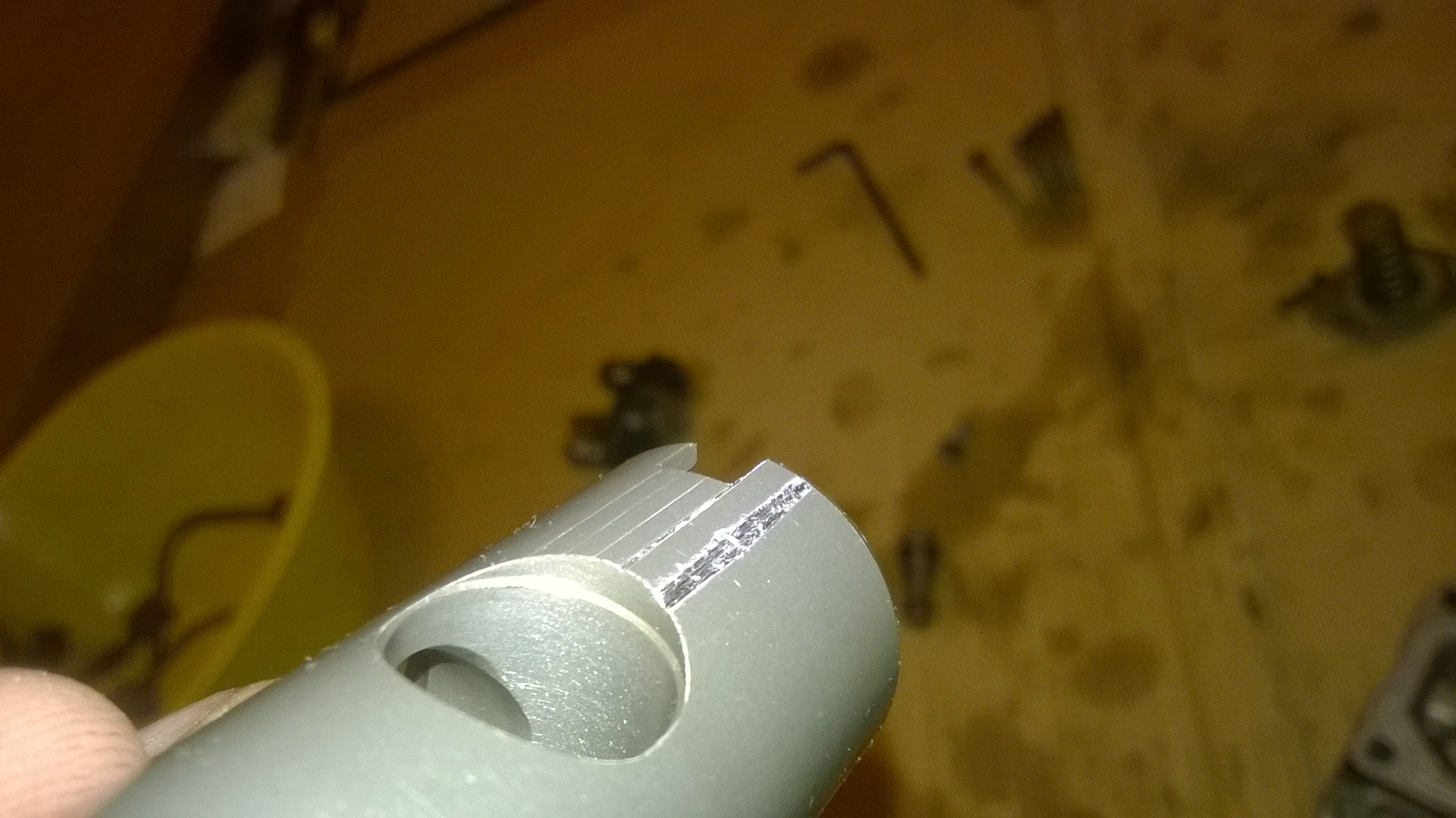

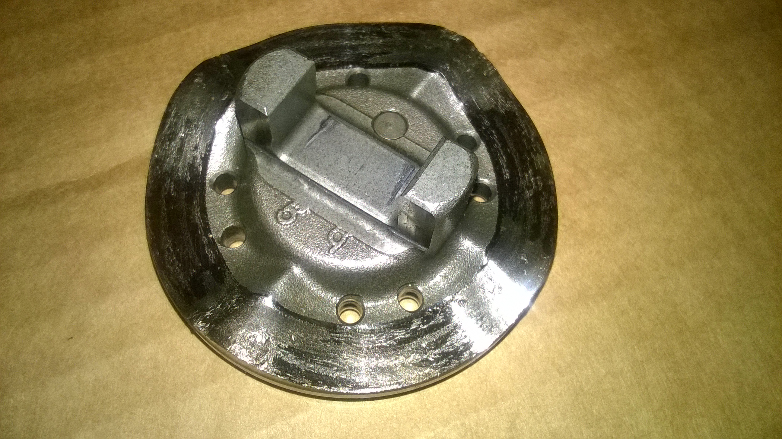

i na ostatnim zdjęciu nieprzeszkadza już ze jest takie porysowane czy tez trzeba wymienić ??
a tez trzy opilki były w sitku :/ trochę duże się trafily :/
Od: 26 wrz 2010, 11:12
Posty: 2321 (4/1)
Skąd: PUCK
Postprzez tadziol » 14 paź 2014, 20:44
boczek86 napisał(a):tez trzeba wymienić
z tego co widzę,to zostaw sobie głowiczkę i tłokorozdzielacz,cała reszta do wymiany.obudowa też.
będą uszkodzone tuleje prowadzące tłok zmiany kąta wyprzedzenia wtrysku.nie uzyskasz szczelności.bierz od Neo całą pompę bez głowiczki.

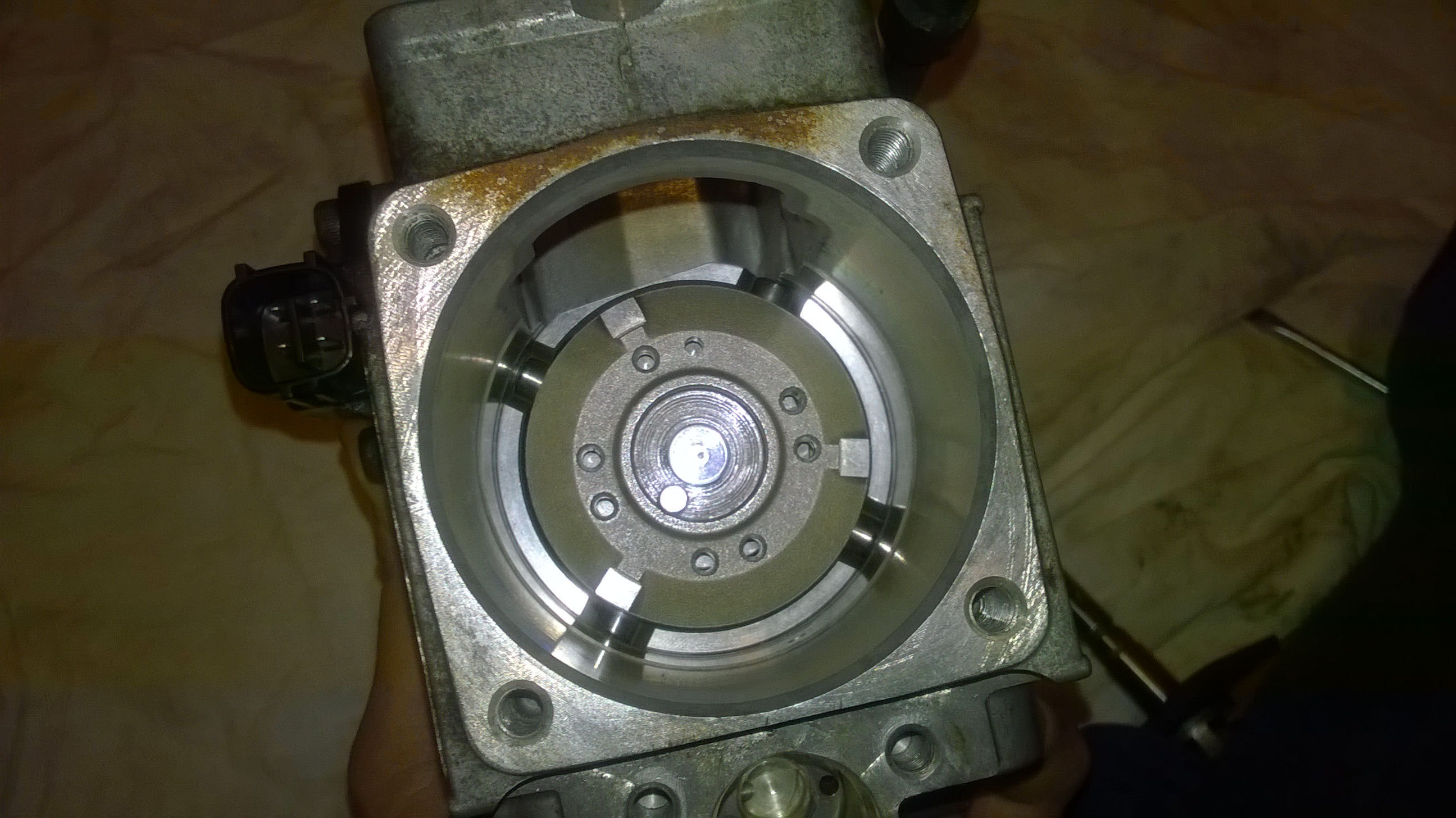

to może ja powiem to co zauważyłem przy składaniu pompy a komuś może pomoc. pierwsze co jak już ja ktoś rozbierze i nie będzie umiał wyciągnąć tego ostatniego pierścienia bo jest tak dopracowany że się cały czas blokuje to polecam klucz imbusowy 5/32 i on tam pasuje na styk w jedna z dziurek a potem do góry to wysuwałem i udało się w taki właśnie sposób. następnie przy składaniu na żadnych zdjęciach niema pokazane w która stronę włożyć taki falowany pierścień. bo jeżeli składamy pompę i klin z przodu ustawimy jak na rozrządzie to wtedy są dwie możliwości włożenia tej części na zdjęciach niżej pokazałem te dwie możliwości . za pierwszym razem jak złożyłem pompę to właśnie w ten zły sposób czyli klin z przodu jak do rozrządu a bolec był naprzeciwko klina i nie odpalał i jeszcze mi jakąś podkładkę pokruszyło :( wyciągnąłem pompę i złożyłem ja jeszcze raz tylko tym razem inaczej bo nie wiedziałem że jest jakaś różnica w tym bo z opisu na początku nigdzie właśnie nie jest napisane jak to złożyć no chyba że gdzieś to przeoczyłem ...
i za drugim razem bolec został ułożony tak jak klin z przodu i wtedy po skręceniu pompy do kupy i założeniu na auto działa bez zarzutu, odpala od strzała :)
tylko teraz borykam się z innym problemem :( TCV nie cyka :( a elektryka do TCV dochodzi ale o tym w innym temacie..
DOBRE USTAWIENIE
ZŁE USTAWIENIE
ta falowana cześć, na zdjęciu akurat element uszkodzony ale innego zdjęcia tej części nie mam
i fa część wchodzi w to
Posty: 2321 (4/1)
Skąd: PUCK
Postprzez kierownik » 3 lis 2014, 08:37
z tym ustawieniem, to jest prosta sprawa – ten dzyndzelek w kółku ma być ustawiony tak samo jak podfrezowanie na wałku pompy (mniej więcej tam gdzie dokręcasz nakrętką koło rozrządu pompy)
fale masz nieźle złuszczoną :|
Od: 18 gru 2005, 01:26
Posty: 2956 (3/4)
Auto: służbowe
Postprzez boczek86 » 3 lis 2014, 10:26
wlasnie to była stara fala a nowa jest w pompie tylko dałem foto dla innych. bo nie było napisane czy to ma być w tej samej linii czy na przeciwko :P
Posty: 2321 (4/1)
Skąd: PUCK
Postprzez kierownik » 6 lis 2014, 08:50
no to już wiesz, że w tej samej ;)
